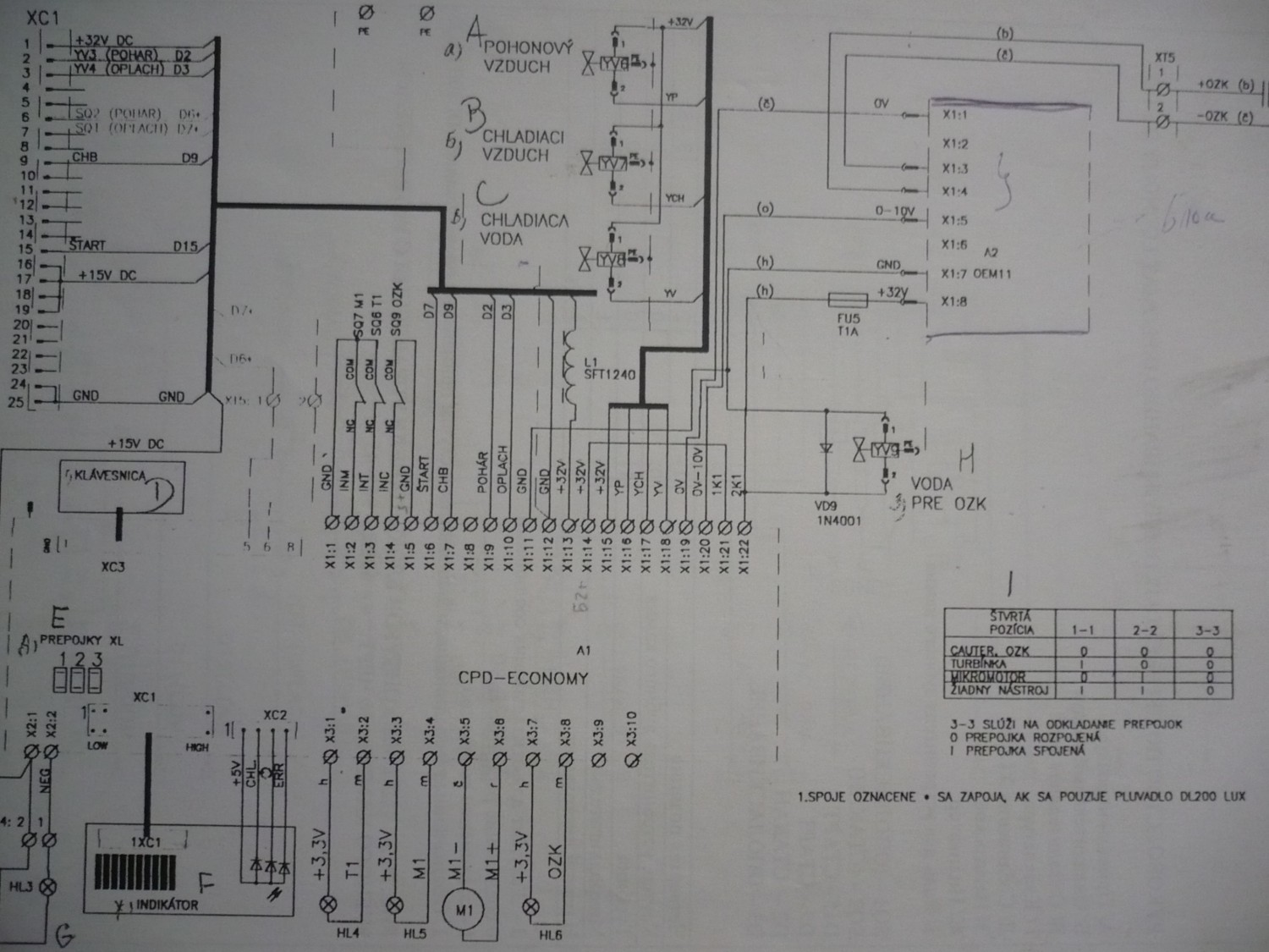

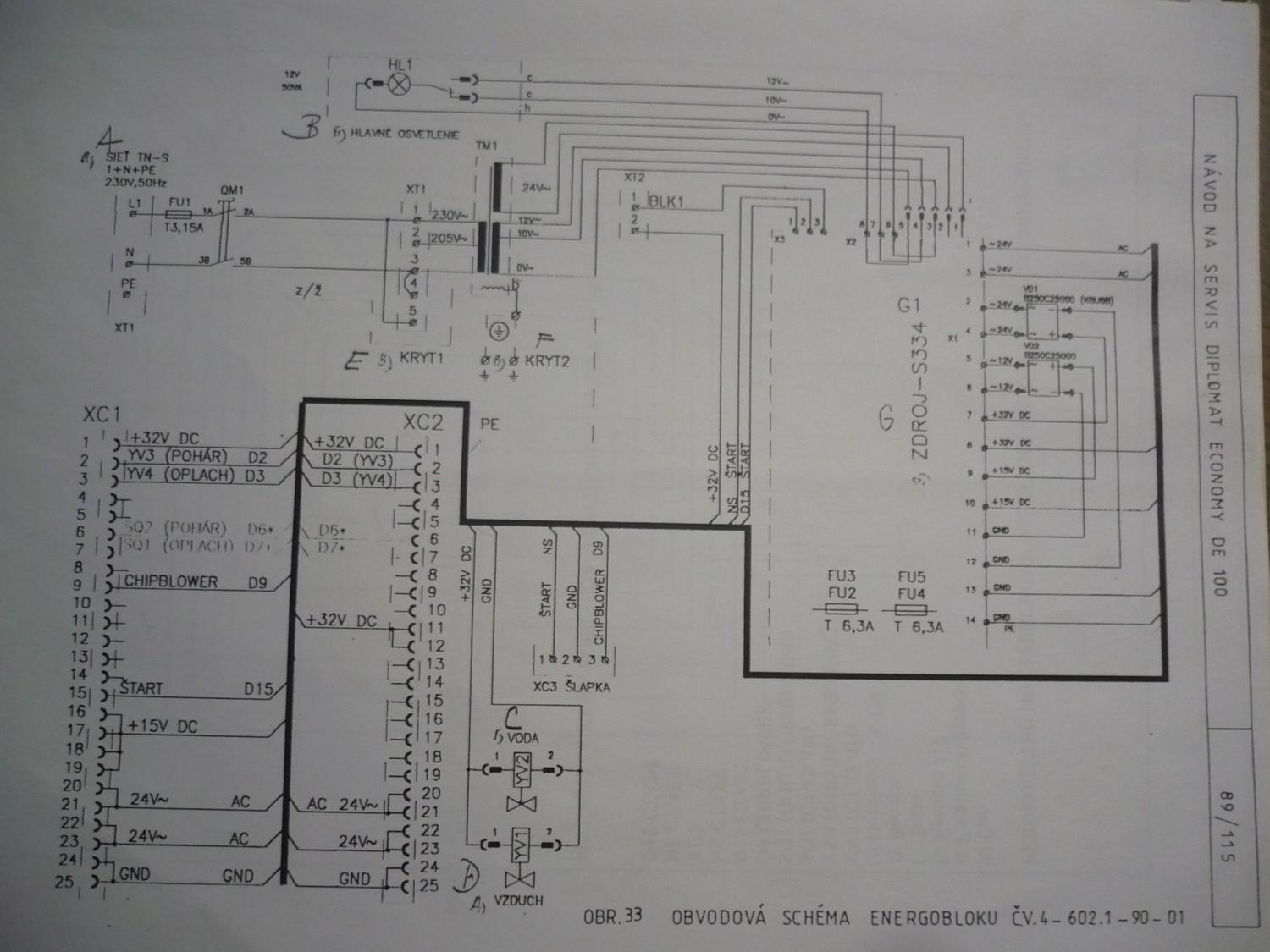

DE 100 не то-же самое ? У меня есть серв.мануал на DE100 в бумажном виде. Плата в столике- CPD ECON. В этом мануале в принципе интересны только две схемы. Общая схема платы и начинки столика и схема гидроблока. Если надо, я сфоткаю.

Сейчас не у установки, проверить какая там плата стоит не могу. Сфотайте или отсканируйте, пожалуйста, что есть. Мне надо понять что отвечает за подачу воды в наконечник (при вкл педали вправо вода не подается - питание на клапан открытия воды не идет или скачет от мВ до неск. В).

Сфоткал (для DE100)вроде видно норм. Первая- то что в столике, вторая - что в гидроблоке. На клапан воды идет с 18-го контакта на плате CPD-ECONOMY.

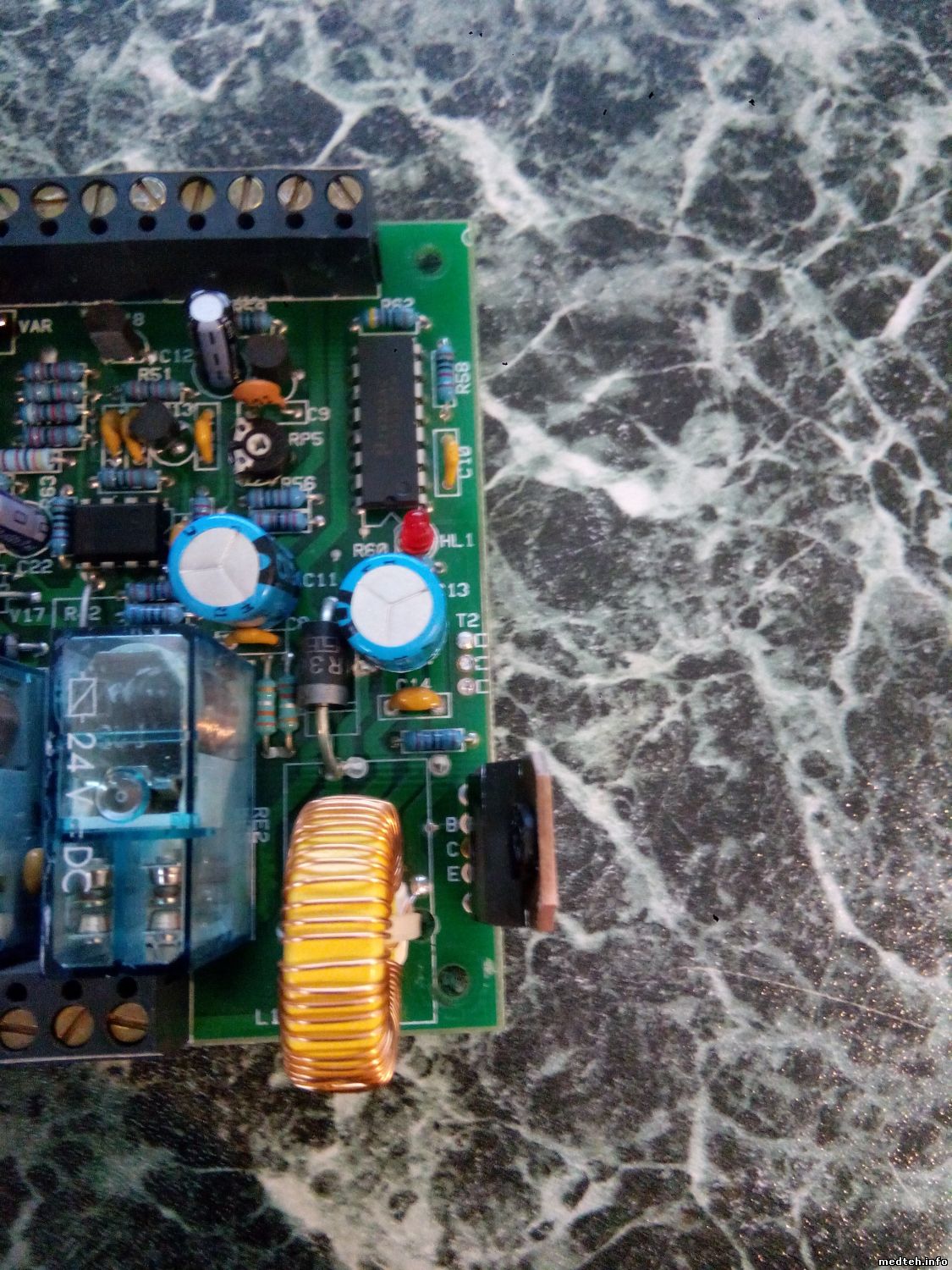

Добрый день, подскажите пожалуйста, на плате управления в столике врача на установке diplomat de100, на месте Т2 должен быть транзистор. Фото прилагаю. Хочу узнать его номер или характеристики.
ad822Дата: Четверг, 22.Мар.2018, 12:16 | Сообщение # 16
У вас сообщений: 32
N
TIP127 или аналог
