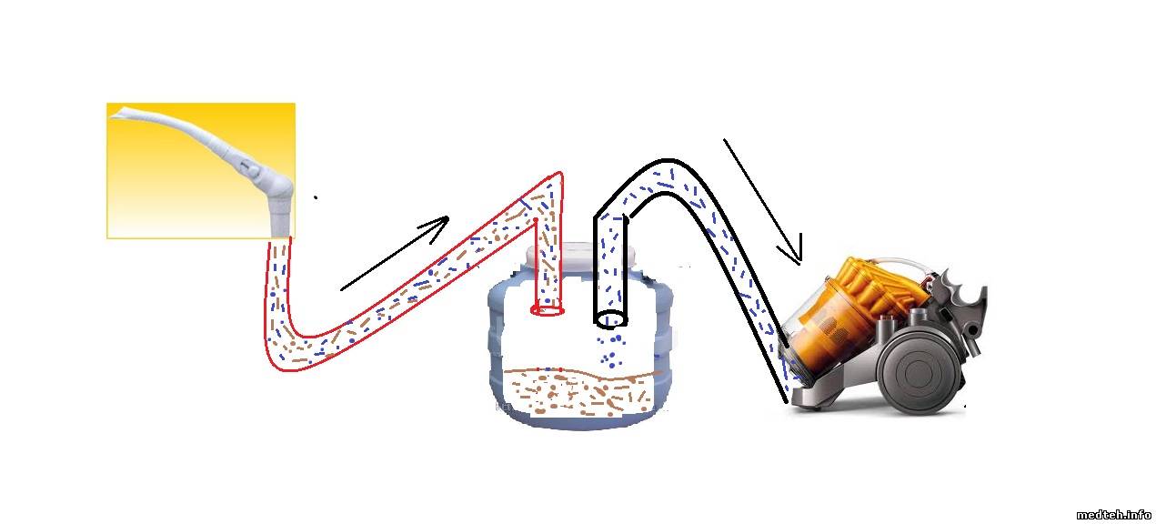

DentistДата: Суббота, 17.Авг.2013, 20:59 | Сообщение # 10
стоматолог
Пермский Край
Нужен аспиратор, т.к это моя личная прихоть, поэтому ради одного меня покупать не будут. А, сам я, 30-40 т.р. - не готов выложить из своего кармана. Подскажите подробней со схемой, как собрать из бытового пылесоса.
Нарисовал схему, как мне видится, но, чувствую, там куча ошибок! Куда пристроить помпу от стиралки? Думается мне, что по этой схеме аэрозоль будет слабо разделяться на фракции: воздух + вода и мотор пылесоса быстро выйдет из строя.Чем дополнить?
Сообщение отредактировал Dentist - Суббота, 17.Авг.2013, 21:06
МастерБакуДата: Суббота, 17.Авг.2013, 21:10 | Сообщение # 11
Цитата (Dentist)
там куча ошибок!
нет, сойдёт.
а зачем она вам ? можно в конце смены опорожнять ёмкость. возьмите ведёрко повыше и по жёстче .

goscha-belДата: Суббота, 17.Авг.2013, 21:25 | Сообщение # 15
Цитата (Dentist)
там куча ошибок
Принципиальных ошибок нет, но как насчёт шума? Вместо пылесоса можно взять аквариумный компрессор, (только с хорошей производительностью), с соответствующими переделками. И не забудьте подстраховаться от засасывания всей "гадости" в вакуумный агрегат, (пылесос или аквакомпрессор).

DentistДата: Суббота, 17.Авг.2013, 21:32 | Сообщение # 17
стоматолог
Пермский Край
Спасибо! Так все просто? А, кстати, в автономном aspi-jet 6 – такой же принцип действия – там ведь мотор + трубки и банка с датчиком уровня жидкости. А почему он стоит 40 т.р.? или там еще чего натолкано?

DentistДата: Суббота, 17.Авг.2013, 21:43 | Сообщение # 20
стоматолог
Пермский Край
На счёт шума- использовать буду стараться по минимому: включать буду не часто, раза два - секунд по 20 на пациента.
А аквариумный компрессор, мне кажется слабоват будет в качестве аспиратора, он подойдёт больше как аналог воздушного/водяного слюноотсоса?

Берем 19 литров
это слишком много , пока откачает до необходимого вакуума - пациент сбежит.
masyan,
Цитата masyan ()
использовали помпу
она подразумевает наличие сепаратора mad в установке . и клинит её от попадания влаги.
Цитата masyan ()
Установки разные.
их много ? на одну помпу ? diablo masyan,
если деньги есть купите лучше это http://nskdental.com.ua/product....el.html

МастерБаку
2 установки. До того как я начал работать на одной из установок, сепаратора не было. Я настоял на его установке. Пару лет проработал и заклинил.
