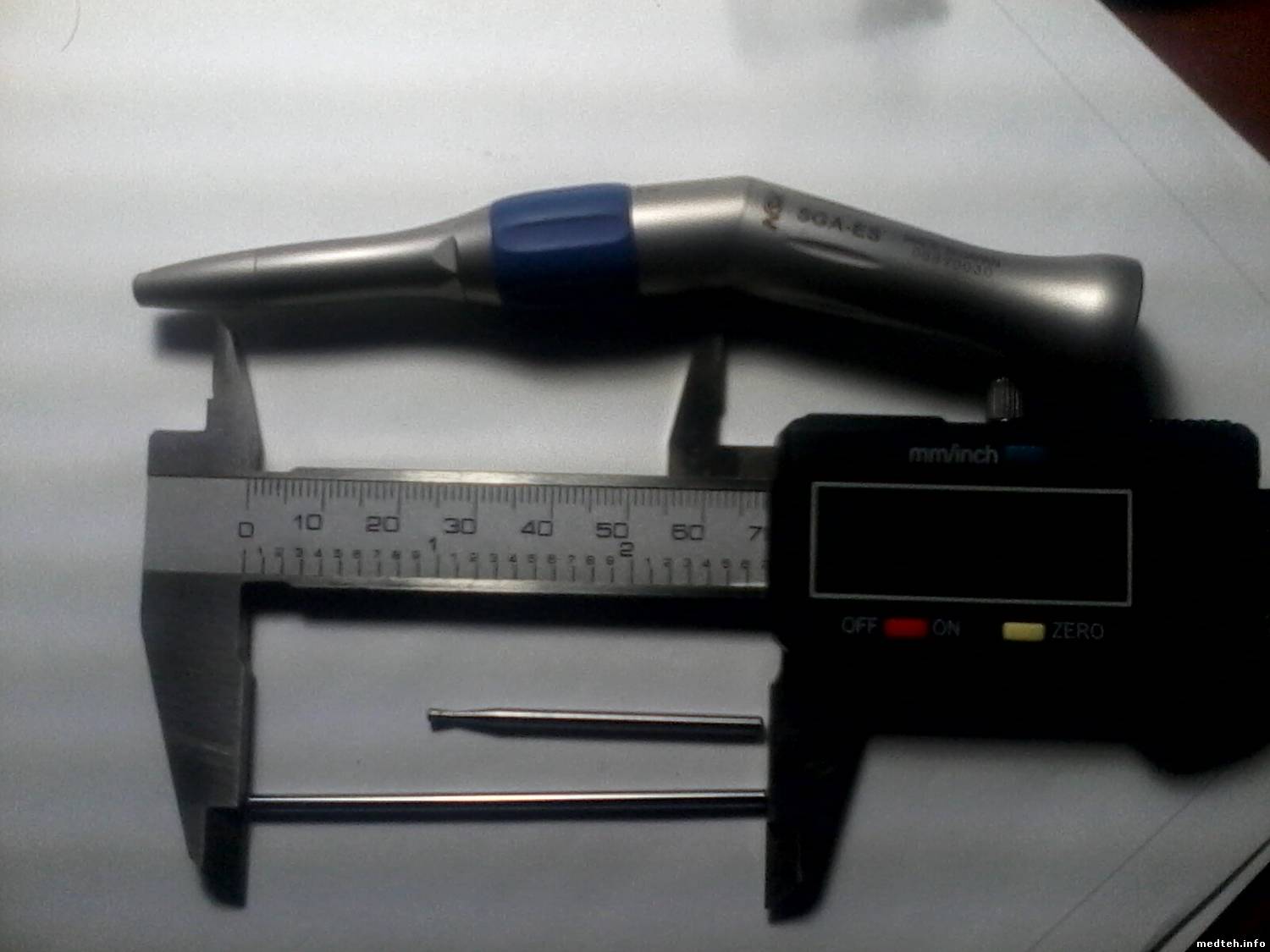

attacheДата: Воскресенье, 07.Апр.2013, 20:49 | Сообщение # 5
У вас сообщений: 301
Донецк-Москва
Длина заглушки 68.6мм. Будучи полностью вставленной в наконечник она выступает на 13 мм.
Обычный прямой бор выглядит обрубком. Его получается зажать, но он норовит нырнуть внутрь наконечника.

attacheДата: Воскресенье, 07.Апр.2013, 20:55 | Сообщение # 6
Донецк-Москва
На фото заглушка и типичный прямой бор.
Это от наконечника SGS-ES, в котором применяется короткий хирургический бор 2.35*70.
Средний и большой боры длиной 95 и 125мм соответственно.

МастерБакуДата: Воскресенье, 07.Апр.2013, 21:10 | Сообщение # 7
А что у хирурга нет специальных фрез? Или не выдали нахаляву? Надо покупать специальные .а я и не знал что они должны быть длинными. Видел у хирурга только обыкновенные. Он ешë жаловался что автоклав его фрезы ржавеет. biggrin тоже жадный наверное .
goscha-belДата: Воскресенье, 07.Апр.2013, 21:51 | Сообщение # 8
Для меня это тоже новость. unknown Всё-таки лучше родные, а то потом ещё и виноватым будете.
