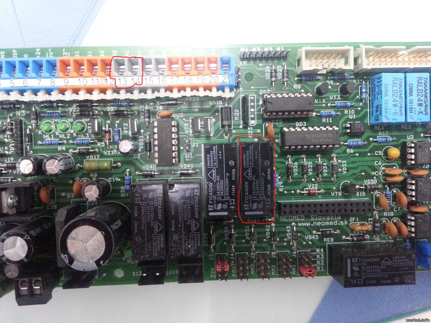

Могу только что сказать и показать, есть небольшой дефект на реле RE4 (см. фото) трещина на корпусе, и при нажатии "max", т.е. во время работы микромотора, немного греется релюшка (чувствуется тактильно).
Тут виднее немного трещину http://www.medteh.info/_fr/69/6495976.jpg
Приходиться дома на фото все изучать, т.к. клиника частная, и постоянно работает кабинет. Выделяют примерно полчаса в день на все ...

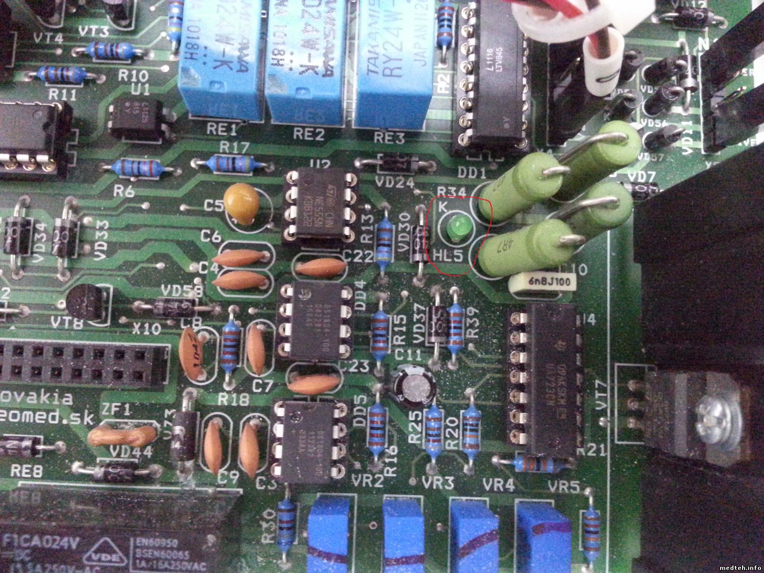

It seems the digital potenciometers DD4 and DD5 ( electric item DS1804 ) on the board PLS6 cause the failure.
DD4- operate speed (up – down)
DD5- operates indication
So our technician recommends to exchange each other DD4 and DD5 and investigate if something changes.
Pls keep us inform.
If no it is neccessary to install the new board PLS6.
МастерБакуДата: Понедельник, 16.Май.2016, 15:45 | Сообщение # 16
Кажется, цифровые potenciometers DD4 и DD5 (электрический элемент DS1804 ) на плате PLS6 привести к поломке .
DD4- работать скорость ( вверх - вниз )
DD5- работает индикация
Таким образом, наш техник рекомендует обмениваться друг с другом DD4 и DD5 и исследовать , если что-то изменится .
Pls держать нас информировать .
Если нет, это не необходимо указывать в установке новой платы PLS6 .
т.е. поменять дд4 и дд5 если мотор заработает , а индикатор сдохнет - то менять микросхему . нет - менять плату .

Судя по схеме, все-таки надо еще и реле RE4 проверить более детально, от нее идет включение ...

В общем все закончилось тем, что поменял местами DD4 и DD5, и все заработало!

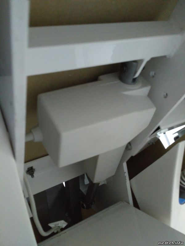

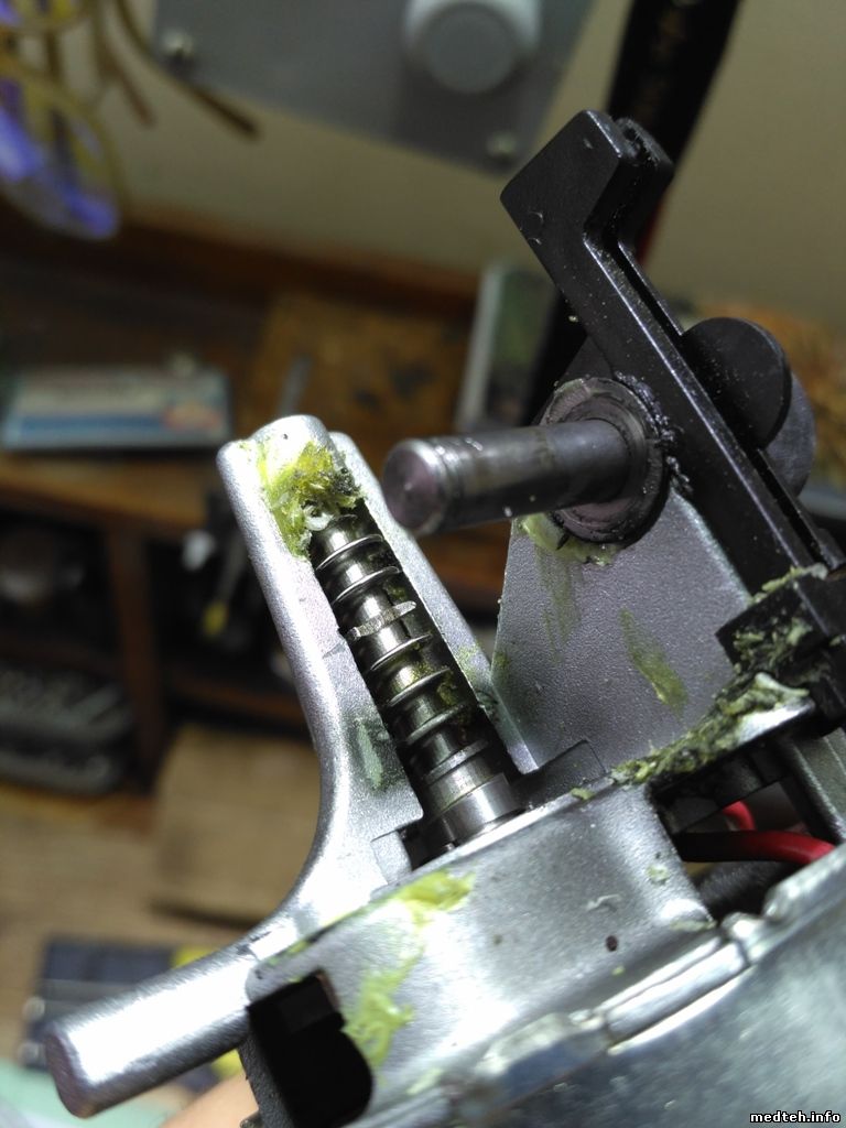

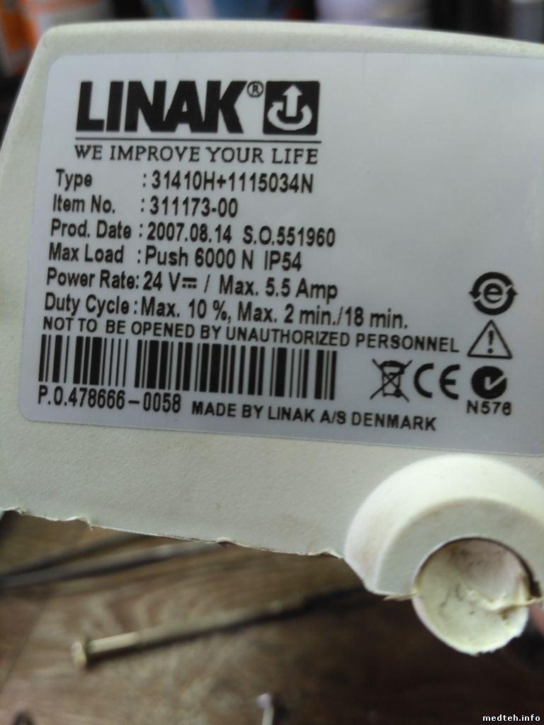

Возникла проблема в установке Neomed Aria Excell TR, а именно не поднимается и не опускается кресло, спинка работает.
На плате управления под сидушкой переставлял разъёмы от спинки и от сидушки, результата нет, спинка работает на обоих разъёмах, а сидушка молчит. Плата, я так понял, исправна. Нужно смотреть сам двигатель. На фишке чёрный и синий провод толстые, думаю, это на двигатель, на спинке показало 1,5Ома, а на фишке сидуха между проводами обрыв.
Может кто снимал и разбирал эту сборку двигатель-редуктор?
Он в пластике, как его разобрать?
Спасибо заранее!

МастерБаку, на фото вид двигателя на спинке, на сидухе едентичный. Там пластик как-будто запаян, что ли, хотел сковырнуть - не идёт!

Кстати, у знакомого перестало подобное чудо работать. Толко у него на Грануме в помощь стояла газовая распорка. Она потекла и мотор без ее помощи умер. Менял он потом и распорку и мотор.
Сообщение отредактировал masyan - Суббота, 18.Фев.2017, 13:36
МастерБакуДата: Суббота, 18.Фев.2017, 17:48 | Сообщение # 31
vev1974, вынимаете мотор , выкручиваете винтики , и фото кишков сюда
vev1974Дата: Суббота, 18.Фев.2017, 20:26 | Сообщение # 32
У вас сообщений: 315
Витебск
Цитата art-i-k ()
Да, неужели! Там с другой стороны относительно фото должны быть саморезы.
Возможно - спорить не буду, с этой установкой имею дело впервые. Во общем, будем снимать.
А где можно будет заказать данную деталь?
Главврач сказал нужно новую, будем покупать, только надо найди.
Но я хочу понять причину поломки, может там и ничего страшного. Можно будет восстановить. unknown
и фото "кишков" сюда
Обязательно, как только сниму, выложу на ваш суд. Нам передали детскую поликлинику, а там такие кресла есть 2-3 штуки, до этого эти модели не обслуживал и первый раз вижу такую установку, а главрач просил восстановить, что нужно будем покупать.

вынимаете мотор, выкручиваете винтики, и фото "кишков" сюда
Доброе время суток!
Добрался я до мотора. Проблема вот в чём. Отломан зуб на червяке и съедена шестерня, в одном месте полностью. Причина, я могу предположить, заклинивание пружины, тормоза или гасителя скорости( так как у нее отломан с одной стороны типа зацепа что-ли, противоположный конец пружины, тот что не фиксируемый, на фото эту пружину видать) и в одну сторону она просто затянулась и червяк провернул шестерню, т.е. съдены зубья. Я так понимаю, эти запчасти отдельно не купить? Все продается в сборе? В Беларуси, не могу найти фирмы, что ими торгуют.
http://www.medteh.info/_fr/69/9882277.jpg
http://www.medteh.info/_fr/69/7896978.jpg
МастерБаку,
Учиться никогда не поздно!!
Сообщение отредактировал vev1974 - Пятница, 03.Мар.2017, 19:48
Yulana34Дата: Пятница, 03.Мар.2017, 20:15 | Сообщение # 38
vev1974,
Пациент массой килограмм 100 с лишним РУХНУЛ на кресло.
Попробуйте обратиться сюда
http://www.linak.ru/products/linear-actuators.aspx?product=LA31+CARELINE
rinzhakДата: Пятница, 03.Мар.2017, 20:20 | Сообщение # 39
У вас сообщений: 186
Петропавловск
Цитата vev1974 ()
Доброе время суток! Добрался я до мотора.
интересно, а как производили разбор?
vlad-ghostДата: Пятница, 03.Мар.2017, 21:28 | Сообщение # 40
У вас сообщений: 31
на кастелини похоже актуаторы используются и также фирмы линак
