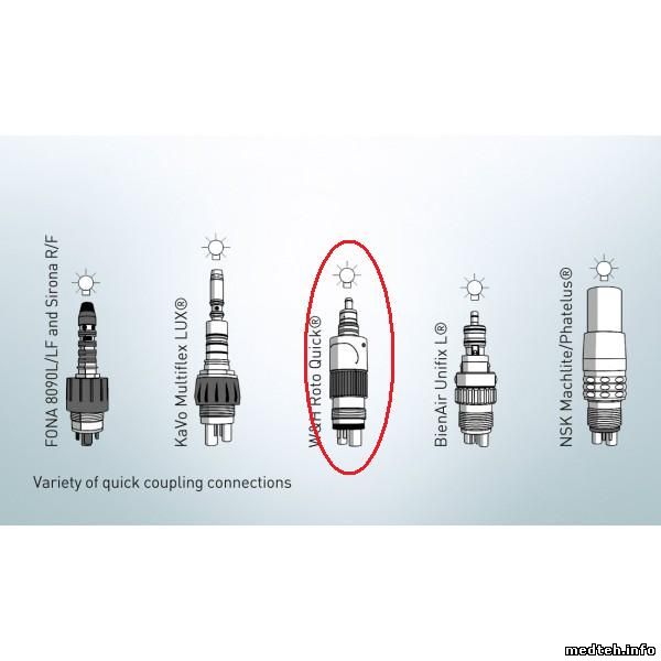

Плодить темы не буду, есть у кого опыт удачной переборки мультифлекса? Вода просачивается из под регулировочного кольца. Вот такой, обведён овалом, старого образца.

смотря какого , они ведь разные , очень разные . и каждый разбирается специалистом до определённой степени.
чтобы это устранить (например на кавовском) нужен специальный ключ , сделать его сложно не имея оригинала.
Вот такой
P.S. там что-то выкручивается , конечно спецключом, не пытайтесь.

То что ключ нужен это понятно, где-то видел нужный у себя в коробках. Только с двумя усами. Попробую завтра подразобрать. Просили сделать, сказал что на 90% не получится nea

Короче, ничего сложного, гайку открутил, потом фигурную зажимную шайбу, в крутилке стоят два резиновых колечка. Собрал, завтра пробую.

Это не мультифлекс. Это рото квик.
Семён Семёныч....
Константин1969Дата: Воскресенье, 06.Авг.2017, 11:26 | Сообщение # 26
У вас сообщений: 248
Инженер-приборостроитель
Сергиев-Посад
Цитата stager ()
Константин1969,
Семён Семёныч....
Хорошо, скажем так, быстросъемный переходник с подсветкой, с регулятором подачи спрея.
Действительно, быстросъемные соединения Roto Quick – это универсальные адаптеры, с помощью которых можно легко соединить турбину, воздушный мотор или пневматический скалер фирмы W&H с разъемом под Roto Quick с турбинным шлангом.
MULTIflex 460LE - быстросъемный переходник с подсветкой, без регулятора подачи спрея, KaVo.
Иностранцы патентуя свои изобретения всё называют своими именами, но у нас приживается одно, как допустим ксерокс, фирм много а суть одна, вот и врачи суют в ремонт мультифлекс не смотря на фирму. drinks
