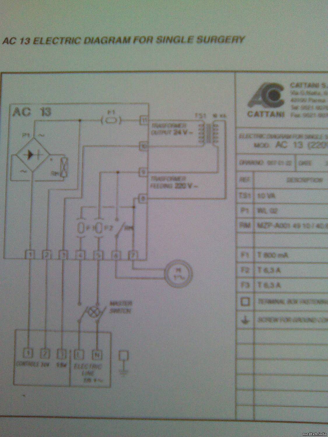

Приобрел Uni-Jet 75,собрался подключить и обнаружил три ввода под управляющий 24В: 1-controls, 2-24В, 3-9,8W. Что это за 9,8W. Подскажите, если приходилось подключать.

goscha-belДата: Пятница, 22.Мар.2013, 22:48 | Сообщение # 3
[c]
Насколько я помню: 1- управление, (замыкающие контакты от установки); 2-внешние 24в управления от установки, (на 1 устанавливается перемычка). Всё это можно проверить автономно. При подключении к установке не забудьте, что здесь отсутствует сепаратор, т. е. так называемая "сухая" аспирация в отличие от Моно-джета, в котором есть сепаратор.

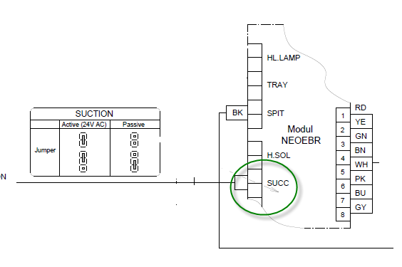

fiksa555Дата: Суббота, 23.Мар.2013, 11:32 | Сообщение # 7
У вас сообщений: 303
Cервисная служба
Апрелевка
управляющий кидается на клеммы где написанно SUCC плата NEOEBR, рядом есть джампера выбора режима работы(актив и пассив)

bvv45Дата: Суббота, 23.Мар.2013, 19:41 | Сообщение # 9
Тамбов
Не совсем понятно с перемычкой: что с чем перемыкаем? Возможно у Вас опечатка?

goscha-belДата: Суббота, 23.Мар.2013, 23:42 | Сообщение # 14
Цитата (bvv45)
По прежнему жду толкового совета.
Долго будете ждать, если не покажете реально вещь. Может также кому-нибудь попадётся такой в ремонт и тогда "методом сравнения" разберётесь.
goscha-belДата: Воскресенье, 24.Мар.2013, 00:05 | Сообщение # 15
Цитата (bvv45)
Если это фото Вашего аппарата, то всё просто, (было бы проще, если бы фото было чёткое - еле разобрал). Для включения замыканием - подключаете контакты 1 и 3; для включения внешним напряжением 24в - подаёте его на 1 и 2; смущающая Вас клемма 3, (9,8w) - это максимальная мощность установленного на плате трансформатора, (его выход - клеммы 2 и 3). Вот вроде и всё! Дерзайте!
bvv45Дата: Воскресенье, 24.Мар.2013, 09:37 | Сообщение # 16
Тамбов
Цитата (goscha-bel)
Вот вроде и всё!
Спасибо! именно это и хотел услышать, что 9,8 W-это.... Вопрос закрыт. Удачи!
