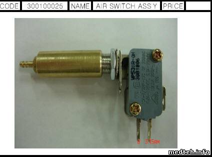

внизу есть микрик , срабатывающий от воздуха , проверьте или соедините напрямую.
Посмотрел по Spare part list, там такой:
Насколько я понял, его закоротить или заклинить в нажатом положении.
Лучше всё-таки закоротить и понаблюдать, возможно сам микрик "глючит".
