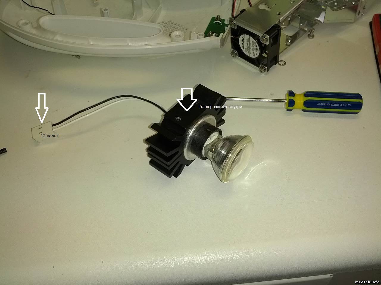

Здравствуйте коллеги.Система отбеливания ZOOM 3.При включении аппарата(чип новый)12вольт на лампу есть, а света нет.Как проверить лампочку? Она газоразрядная и очень похожая на ксеноновую.Вставляется в блок розжига.Все на фото.

V_A_S_H, а как ты обнаружил 12 вольт ?
В моем дилетантском представлении газоразрядная лампа разжигается импульсами в несколько киловольт с частотой в сотни герц, далее напряжение падает до минимум 70 вольт для поддержания горения.

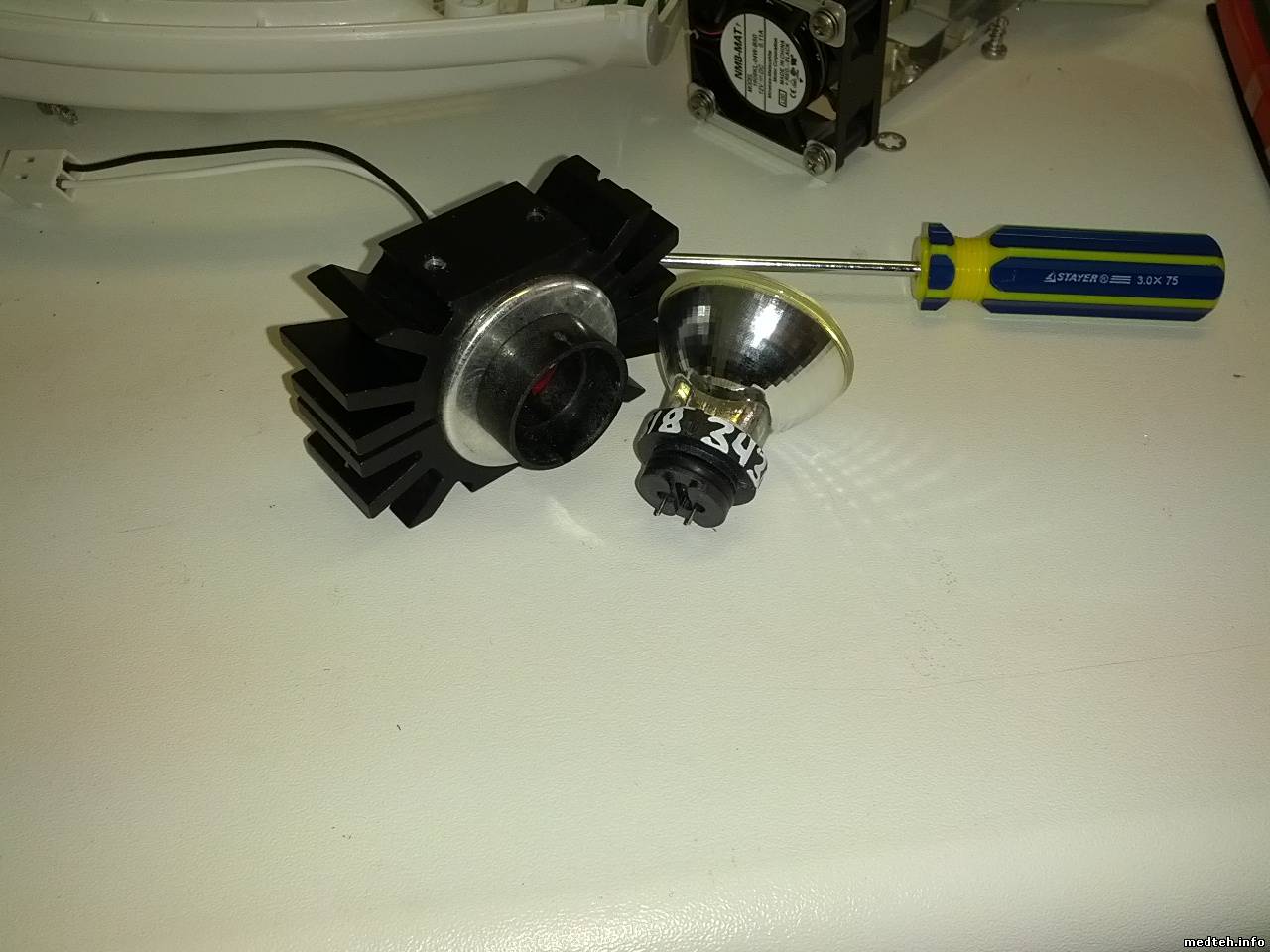

Alexium, Я и написал-похожая.В блок розжига она и втыкается на второй фотографии.А отдельно такую лампу в продаже случайно не видели?

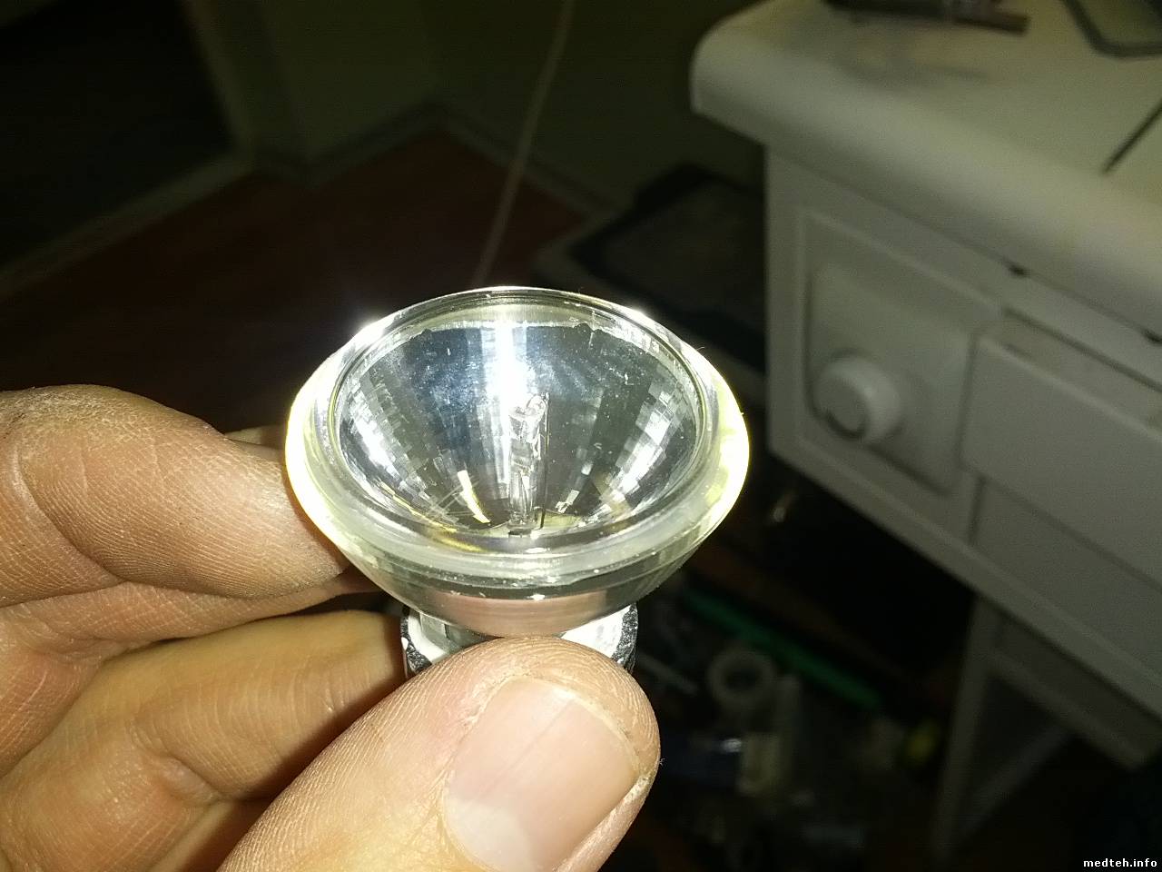

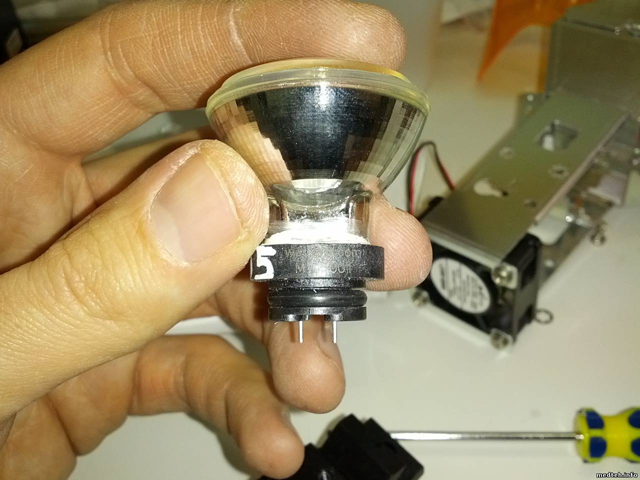

V_A_S_H, сделайте качественные фотографии лампы (перепишите маркировку), а то она мне напоминает вот такую лампу -
Solarc-10watt-b.pdf (393.6 Kb)
V_A_S_HДата: Пятница, 08.Фев.2013, 08:46 | Сообщение # 18
У вас сообщений: 315
Инженер электромеханик
Оренбург
Alexium, А ведь она! Где приобрести?

Терминология у Вас,коллеги! shok Судя по фотке М10Р001(видно но плохо).Для точности бегу на работу ,смотреть .

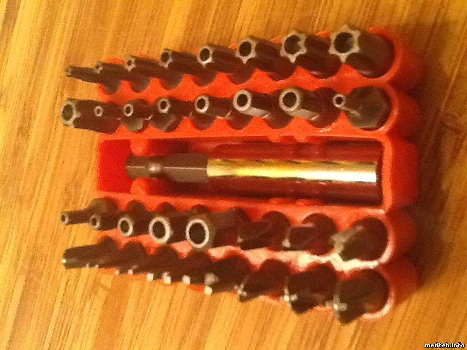

bigДата: Пятница, 17.Май.2013, 01:23 | Сообщение # 39
У вас сообщений: 1155
Цитата (МастерБаку)
отложите визит на завтра. И профессионально открутите винтики. А не будите пилить отвëртки турбинкой. Показывая что впервые разбираете зум.
Другими словами, - главное, как следует "раздуть щеки", а доктор подождет.
Штырек - ерунда по сравнению с тремя лучами ( см. фото ).
Мне кажется, все эти "защиты" чаще применяют производители бытовой техники и предметов общего пользования.
