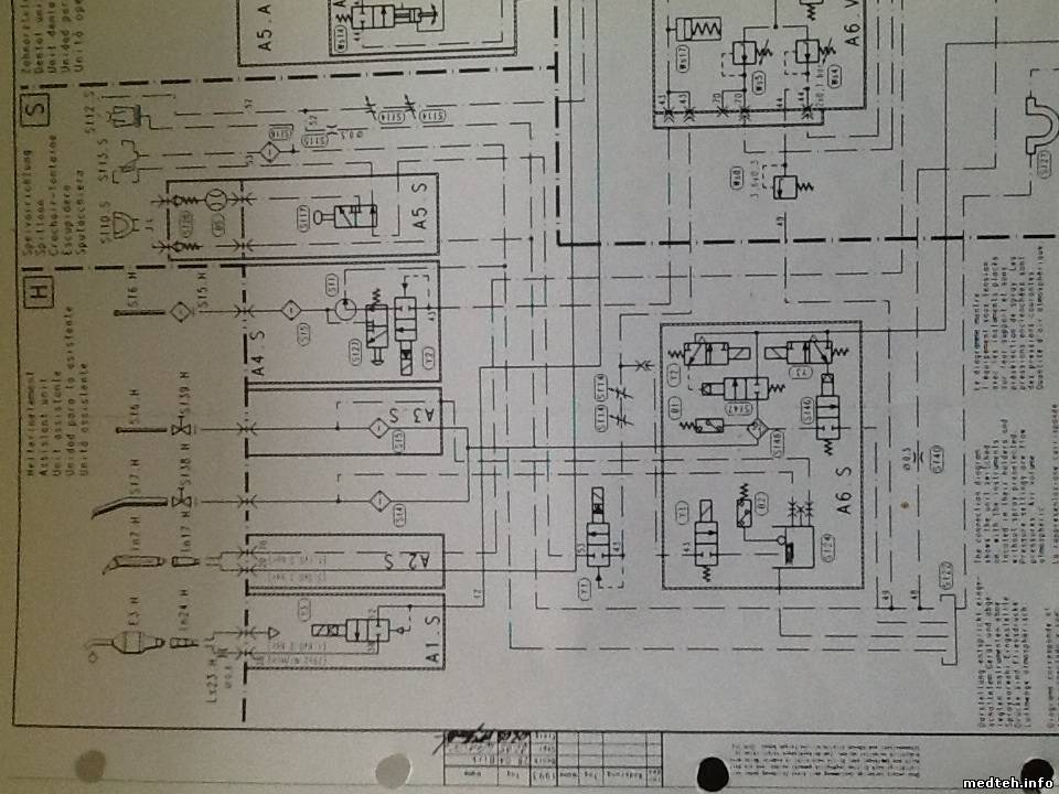

Здравствуйте. Пришла с германии установка Kavo 1415 без бумаг. Все подключил кроме плевательници. На трубках есть числовые обозначения и на клапанах тоже но они не совпадают. Может кто поделится схемой подключения?
bigДата: Среда, 06.Фев.2013, 13:52 | Сообщение # 2
У вас сообщений: 1155
А эти цифры 1415 на светильнике написаны ? Так это модель светильника KAVOSUN 1415.

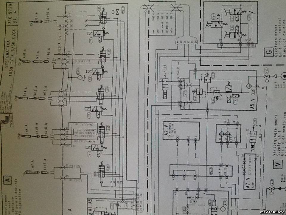

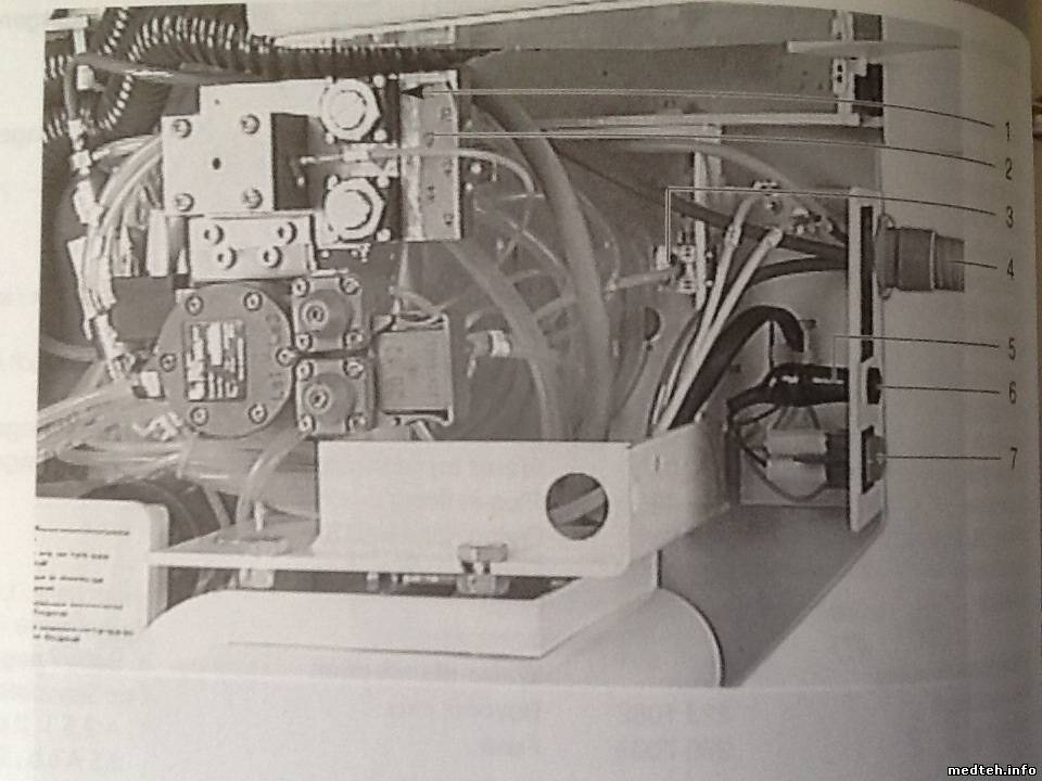

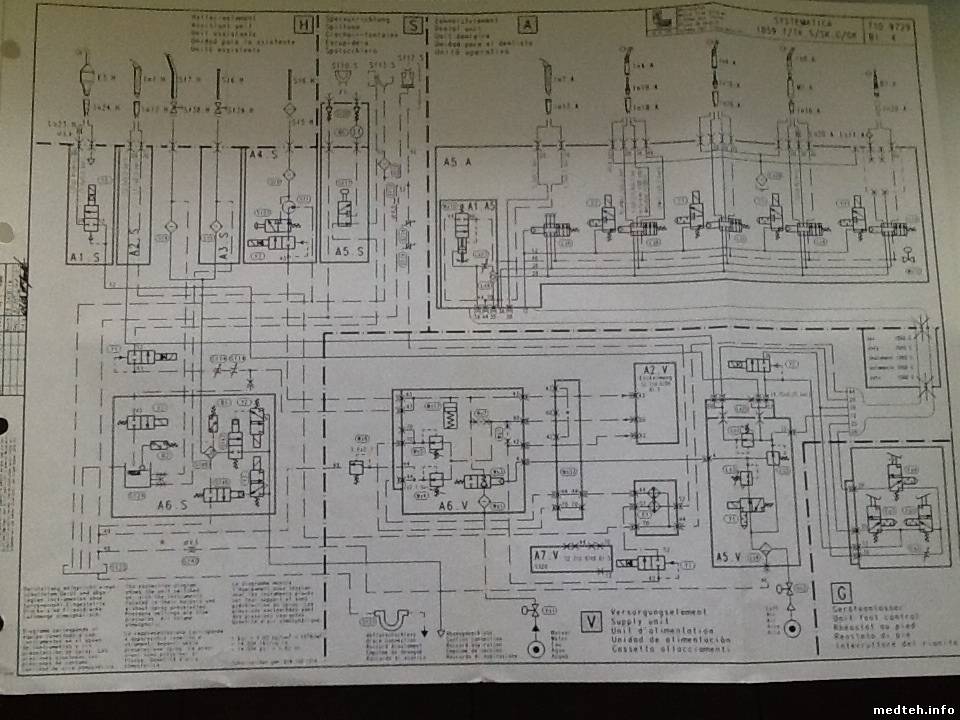

У меня есть бумаги к KaVo Systematica 1059. Прилагаю фотки элементов, к которым подключаютя трубки воды и воздуха. У тебя такие ?
Может быть, помогут фотки ( общая и частей ) схемы.
Дмитрий_e30Дата: Среда, 06.Фев.2013, 14:46 | Сообщение # 3
У вас сообщений: 76
Мед приборы и системы.
Николаев
Спасибо. На установке никаких шильдиков не было кроме как на светильнике. На фото точно такой блок клапанов. Буду изучать схему.

Схема не много прояснила ситуацию (некоторых деталей не хватает).
