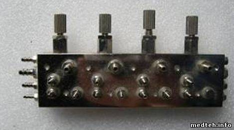

В стоматустановке Midway от бренда "Fedesa" стали выходить из строя дистрибьюторы или многофункциональные клапана. Располагаются они в столике врача и управляют подачей воды и воздуха на инструменты. Кроме этого регулируют давление воздуха (Drive) на турбину и на охлаждение мотора.
Со временем в этих клапанах стали лопаться резиновые мембраны. Подскажите, где можно купить такие клапаны или мембраны к ним.
Возможно кто-нибудь имеет опыт по изготовлению этих мембран?
Прошу ответить, если кто сталкивался с этой проблемой. Раньше такие клапаны ставились на установки "Формула".
Наверное, правильнее их называть "пропорциональные клапана".
А если ещё и выложите фото, то, возможно, мы всем миром и поможем Вашему горю.

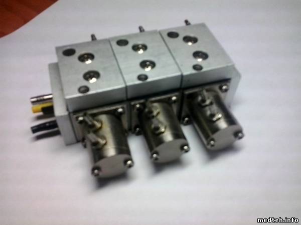

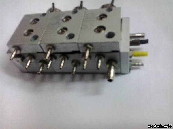

zubko15, вот дилер.
Мембрану можно вырезать из мембранной ( армированной ) резины.
Плохо, когда пропускает клапан воды. Резинку подобрать трудно, - пробовал размягчать "задубевшую" в керосине. Дилер продает водяной клапан в сборе, дорого.

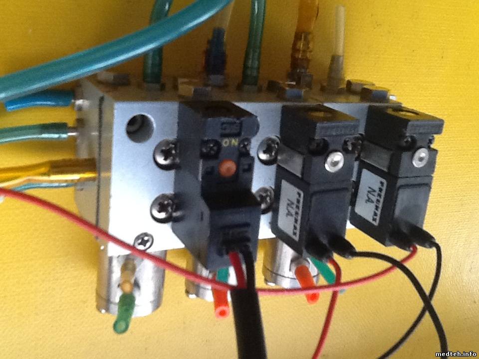

Иногда, проще заменить весь блок на китайский или американский ( см. фото ).
МастерБакуДата: Вторник, 05.Фев.2013, 16:26 | Сообщение # 5
zubko15, не повторяйте ! резина через неделю станет деревянной , а пациенты будут неделю глотать керосин. biggrin
а что они равноценные ? и где вы видели такой американский?
на фото -китайский
bigДата: Вторник, 05.Фев.2013, 17:14 | Сообщение # 6
У вас сообщений: 1155
Цитата (МастерБаку)
на фото -китайский
"А Волга впадает в Каспийское море."
Вот так выглядит американский от DCI.
По моему мнению, эксплуатационные характеристики практически одинаковы.

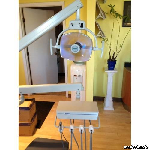

Полагаю, это был не A'dec, а установка этого производителя.

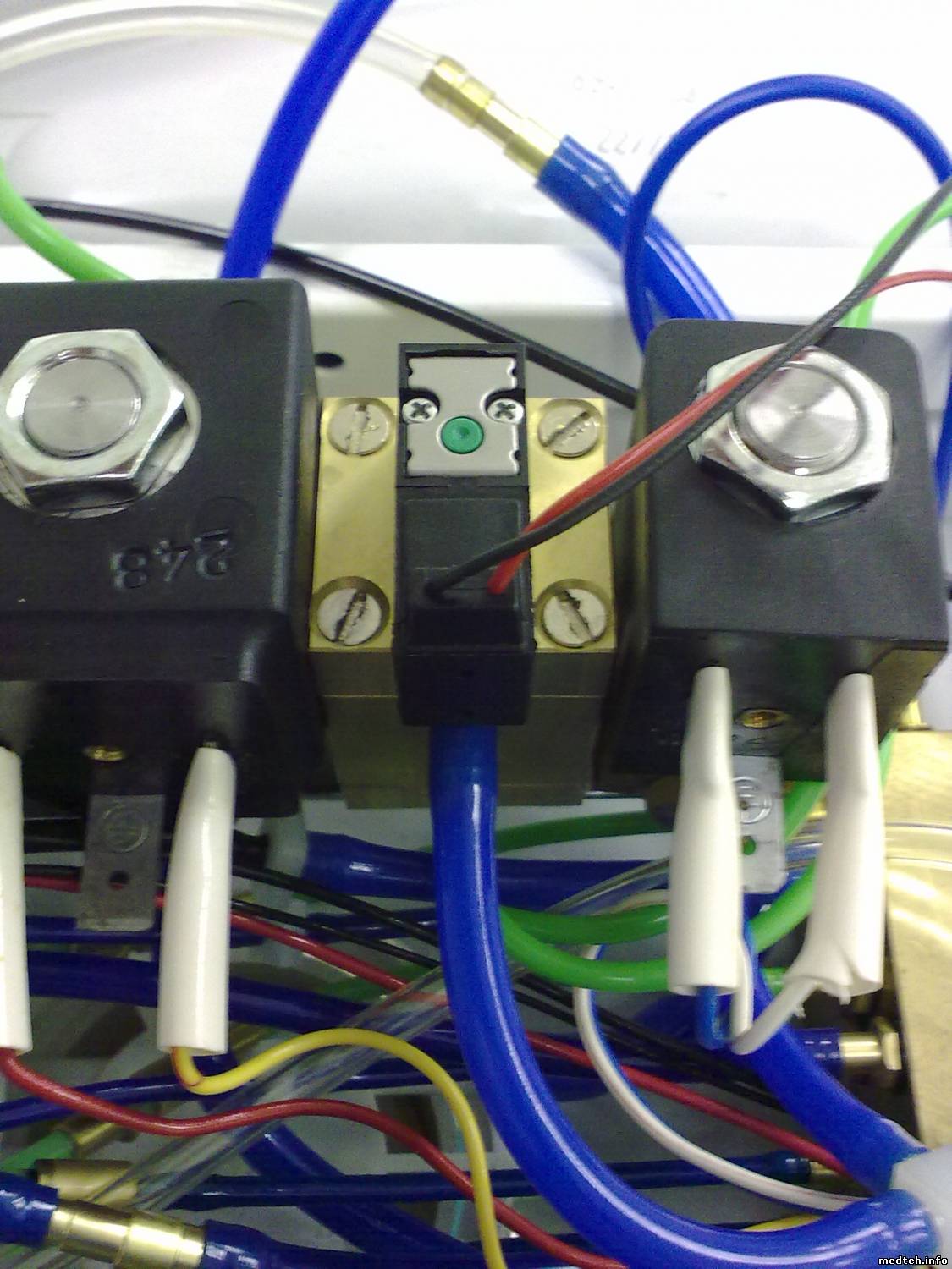

может быть ,похоже. там ещё запасная лампочка (специальная) в светильнике сзади. я и не знал что их так зовут .
на сайте много документации http://www.marus.com/technical.html . это адек у них , или они у адека ? shok

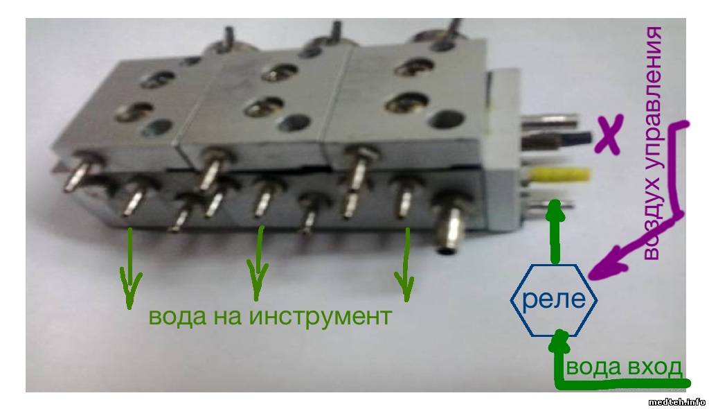

zubko15, ссылку на дилера я дал в сообщении 4.
Если захочешь отремонтировать, есть варианты.
1.Купить водяное реле ( пневмоклапан из сообщения 13 ) и задействовать его вместо штатных клапанов. Схема - в приложении.
2.Воспользоваться советами, изложенными в постах 76 -85 этой темы.
Материалов для мембраны предложено было много. Выбирай.
Похож, как на второй фотке ?
A'dec, основан раньше, чем Marus.

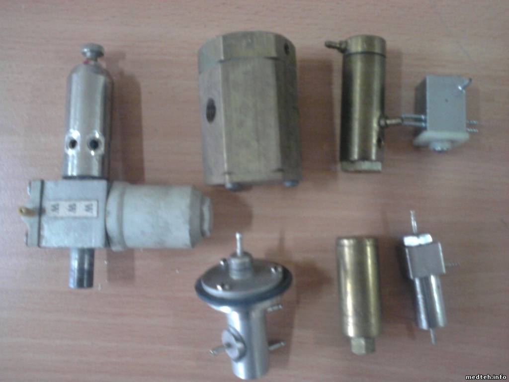

Цитата levscha ()
МастерБаку, вот они
ты что думаешь я их не видел ? ( за 20 лет ) , обижаешь ! ireful
это то что валяется в загажнике ( кстати сможешь опознать ?), и один? китайский в машине. я их не меняю ,не имею такой дурной привычки, ремонтирую.
zubko15, а почему не отремонтировать ? или лень ?

Обсуждаемые пневмоблоки бывают и с электроуправлением ( см.фото ).
big, такие пневмоблоки ставятся не федесе только с нижней подачей,под верхнюю подачу будет геморойно подогнать...

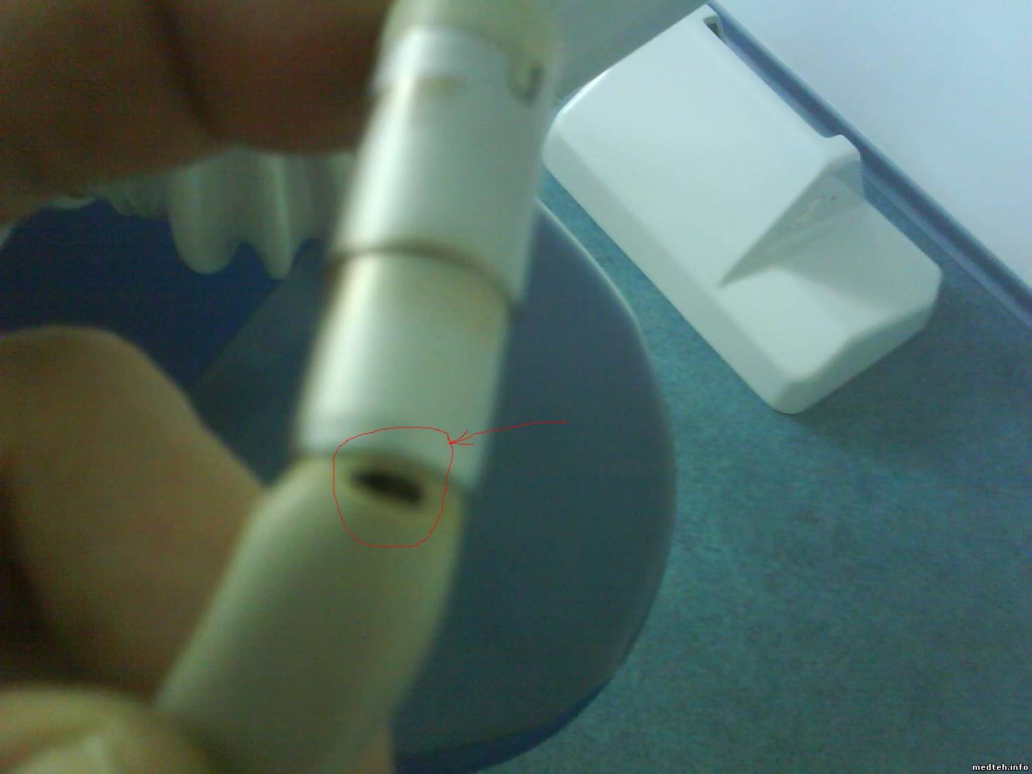

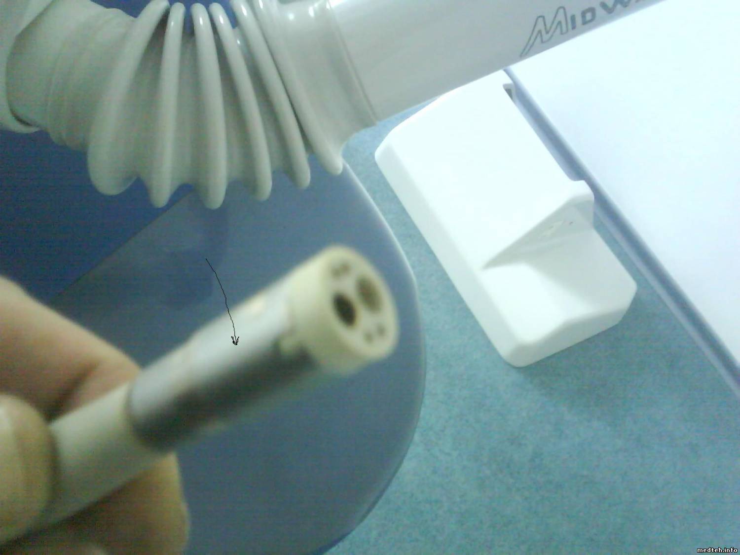

Не удается разобрать ,металлическая часть разьема двигается только влево вправо и то в небольших приделах.У кого был опыт ремонта,подскажите, как разобрать и устранить разрыв . Заранее прошу прощения за качество фото.
МастерБакуДата: Вторник, 29.Окт.2013, 00:15 | Сообщение # 38
снимайте вниз , покручивая в стороны. шланг - на распирающей втулке .
bigДата: Вторник, 29.Окт.2013, 01:20 | Сообщение # 39
Вставляем в разрыв тонкую отвертку, упираем конец последней в фланец изнутри ( см. фото ).
Сжимаем металлическую втулку в руке и резко бьем торцом рукоятки отвертки об пол. Иногда получается.
[p.s.]В Москве китайский шланг с фиброоптикой продается за 2200 руб.
