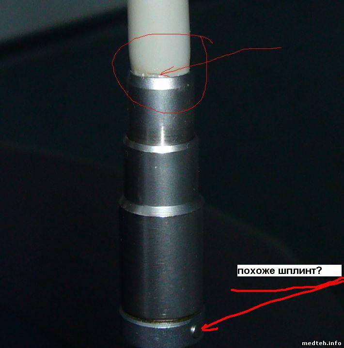

Всем спасибо за помощь. bektyish-подожду Ваши снимки.

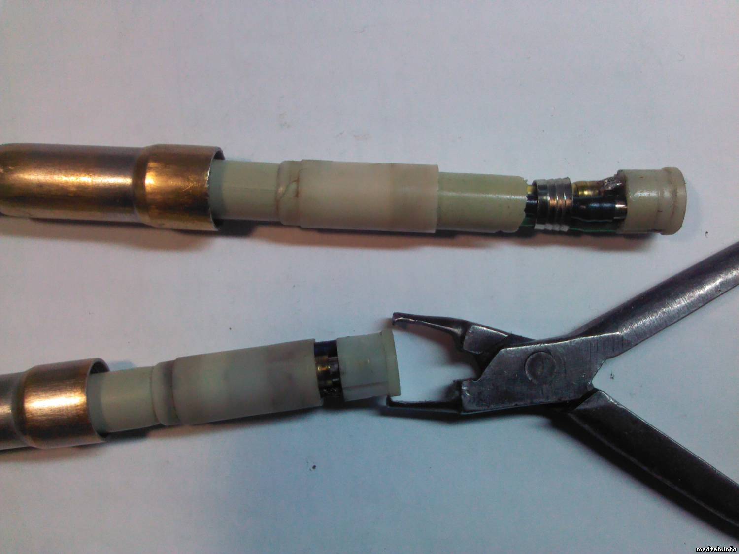

МастерБакуДата: Вторник, 29.Окт.2013, 13:47 | Сообщение # 42
Цитата bektyish ()
шланг турбинный , сложнее собрать , что бы не перегнулись - скрутились трубки
собирается через трафарет из плотной бумаги , в конце трафарет удаляется.
bektyishДата: Вторник, 29.Окт.2013, 16:04 | Сообщение # 43
надеюсь всё понятно , в Челябинске новый шланг стоит примерно 4000 р
Сообщение отредактировал bektyish - Вторник, 29.Окт.2013, 16:13

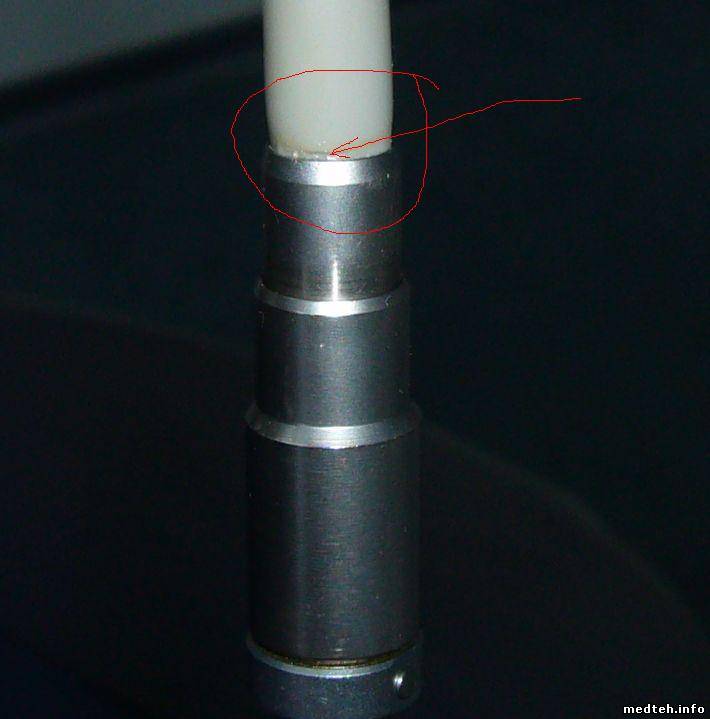

В общем -разобрать не удалось.Ограничился заделкой силиконом.Всем еще раз спасибо.
yblod5Дата: Среда, 30.Окт.2013, 16:17 | Сообщение # 45
Сервис-инженер
фигня, опять прохудиться, а здесь похоже шплинт:
bigДата: Среда, 30.Окт.2013, 16:57 | Сообщение # 46
У вас сообщений: 1155
Цитата yblod5 ()
шплинт
Или кнопка на Unifix от Bien Air ?

serg006Дата: Четверг, 31.Окт.2013, 20:33 | Сообщение # 48
У вас сообщений: 394
стомтология
сургут
нет там шплинта , просто стоит кольцо , что бы рубашку зажать в обойме ....
а по теме ....ой как они хорошо отламываются и крошаться , я б не полез не договорившись с заказчиком ,что в случай чего шланг под замену ....
Пы Сы у нас кЕтай со светом 1900

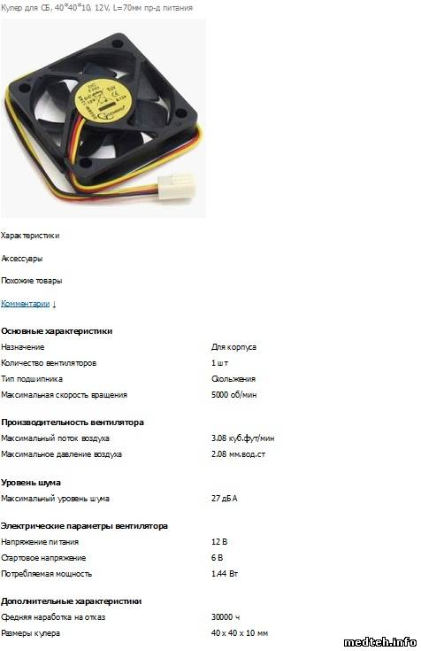

Цепи питания лампочки и вентилятора разные,по крайней мере провода отдельные на лампочку и вентилятор(чтобы из переменного напряжения сделать постоянное ,хотя бы один диод нужен и конденсатор). Сейчас стоит обычный куллер 40х40х10 12в, спокойно входит в посадочное место,только провода припаять.
goscha-belДата: Пятница, 17.Янв.2014, 13:47 | Сообщение # 58
И долго работает, ( это без ехидства, а для опыта)? blush И ничего на плате внутри светильника не делали?

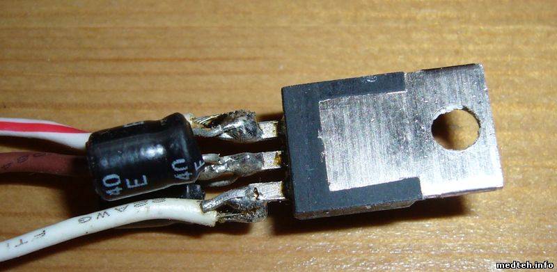

Стабилизатор в разрыв проводов питания куллера
Какой, направление включения, (полярность)?
solo46Дата: Пятница, 17.Янв.2014, 15:28 | Сообщение # 61
У вас сообщений: 140
инженер-электронщик
Курск

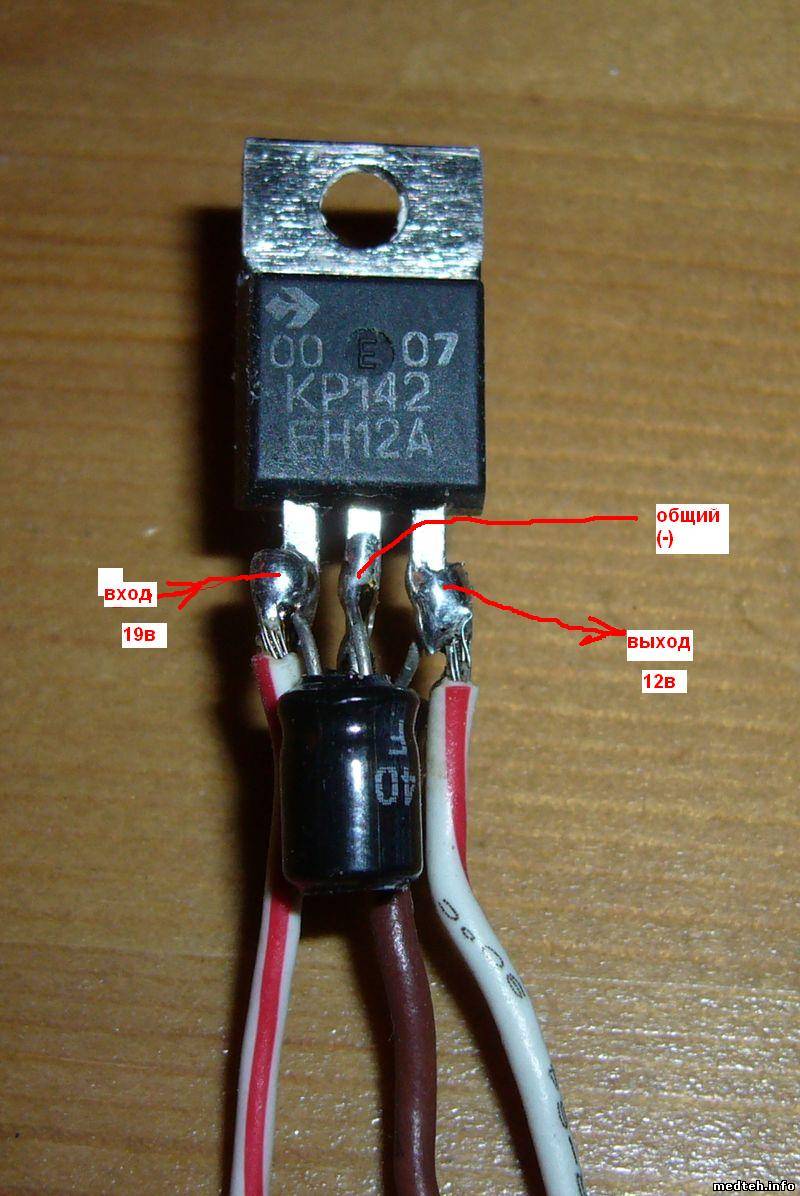

Использовал КА7812,1А,12В,стаб.положительной полярности, две емкости 10мк50в.Включение согласно верхнему рисунку(а),диод не обязателен.Все навесным монтажем ( на "ноги " микросхемы).Стабилизатор лучше брать в "пластмассе",корпус TO220, и прикрутить на радиатор примерно 20х40.
Сообщение отредактировал solo46 - Пятница, 17.Янв.2014, 15:31
goscha-belДата: Пятница, 17.Янв.2014, 15:59 | Сообщение # 62
Не понял при чём монитор и видеокамера, ведь мы говорили про вентилятор? unknown
solo46Дата: Пятница, 17.Янв.2014, 16:10 | Сообщение # 63
инженер-электронщик
Курск
Пример подключения стабилизатора biggrin , из рисунков подключения все что нашел. Вместо видеокамеры-читай вентилятор.

По идее должно хватить одного диода и конденсатора, напряжение срежется, вентилятор будет работать медленнее.
Там постоянное напряжение, на диоде "упадет" только 0.7в. Из 19 вольт останется 18,3вольта. Конденсатор ,вообще ни причем.
Спаял наглядное пособие.
