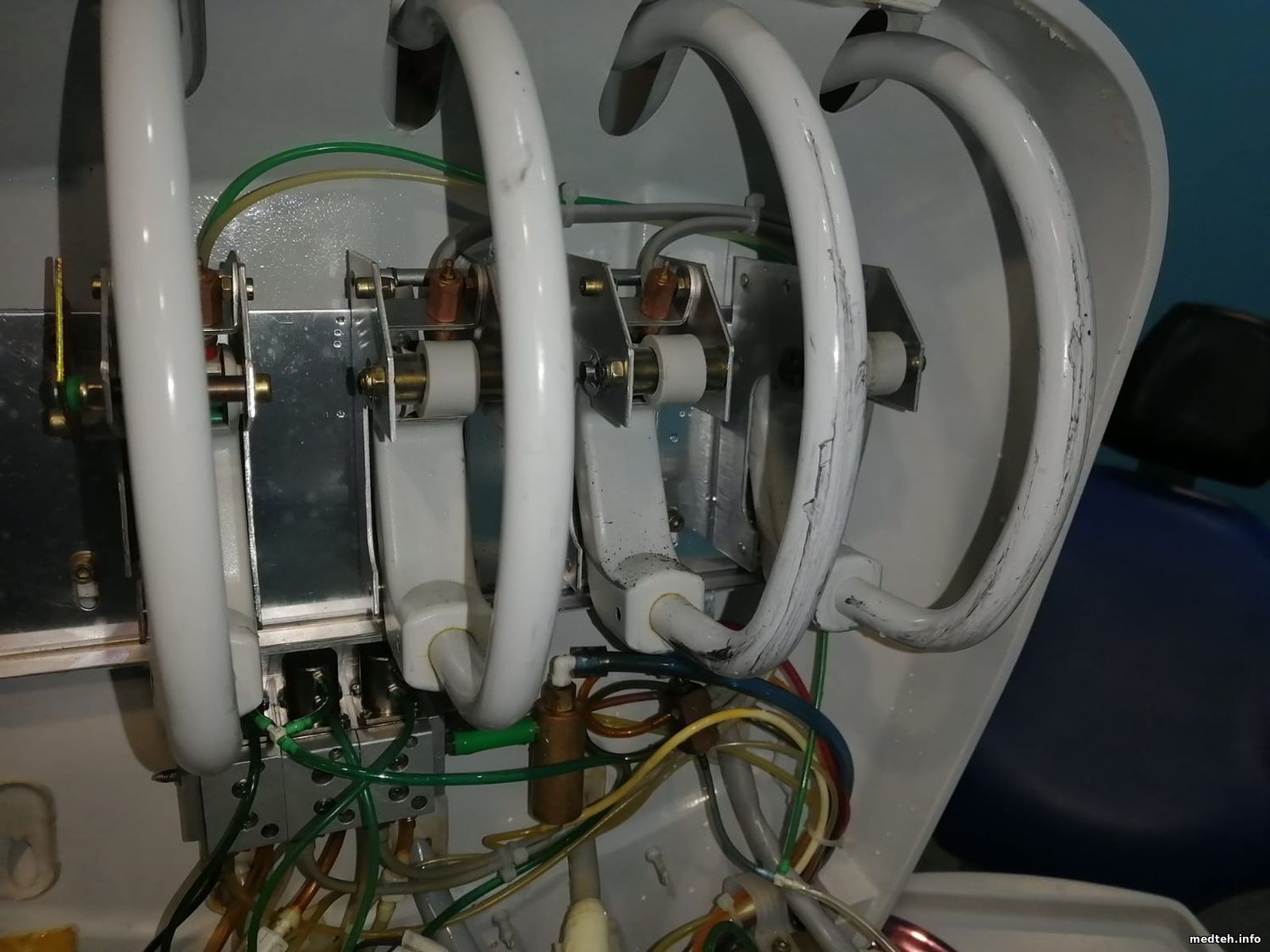

Всем доброго времени суток.
Не так давно поставили нам 2-е установки Midway с верхней подачей инструмента. Спустя примерно полгода одна из установок начала "шалить": - то пружина лопнет на удочке возвратной, то ось на удочке же выпадет ... А тут совсем интересно стало: - врач жалуется, что после того, как пациента поднял на нужный ему уровень, установка начинает самопроизвольно опускаться примерно на 5-7 см ...
Глянул, а там гидравлика ... Спецы, те что ставили и наладку проводили, один раз ответили: сказали, что перезвонят и с тех пор тишина - ни сами не звонят, ни трубку не берут ...
Кто сможет помочь советом где копать?

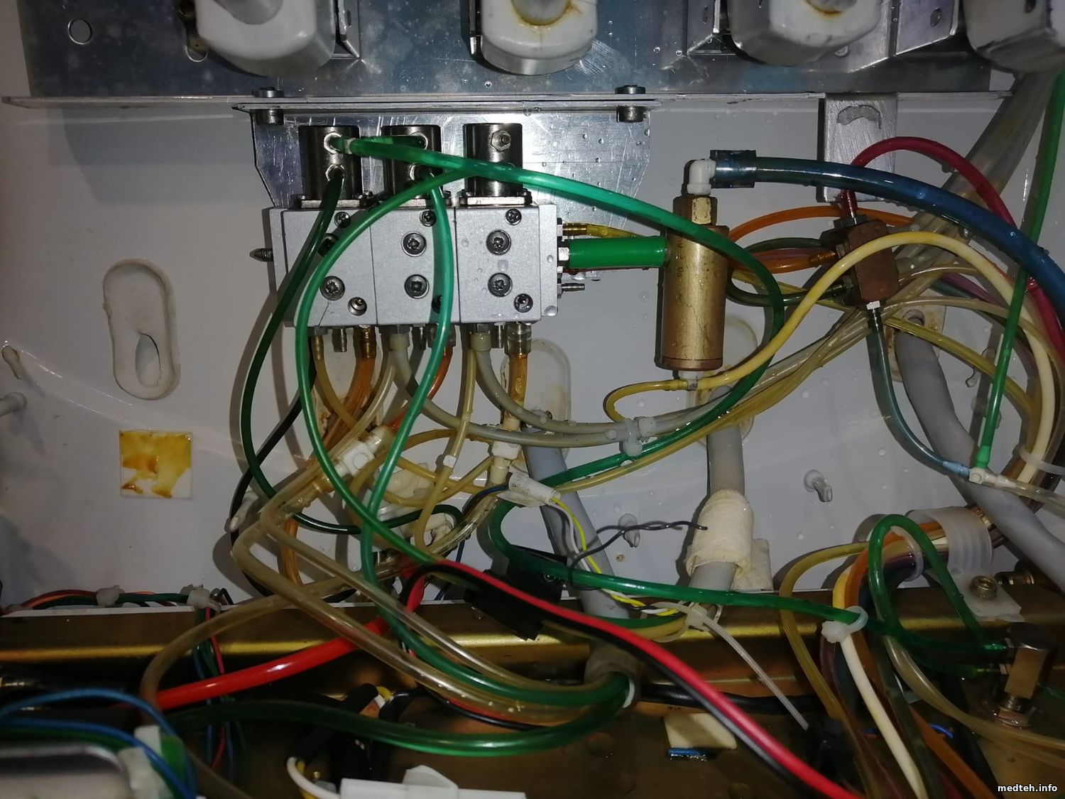

Уважаемые, добрый день!
Установка Midway. Самопроизвольно может побежать вода с любого наконечника, помогает быстрое передергивание рукава снятие и обратно.
Подскажите где искать проблему?
goscha-belДата: Понедельник, 23.Окт.2023, 19:26 | Сообщение # 129
deniss1900.
Начинайте от клапана включения воды и долее по цепочке. Кстати, вопрос задан не корректно
Это при исходном положении наконечников, или когда его взяли?
А вообще, проверьте чёткость срабатывания всех клапанов. blush
