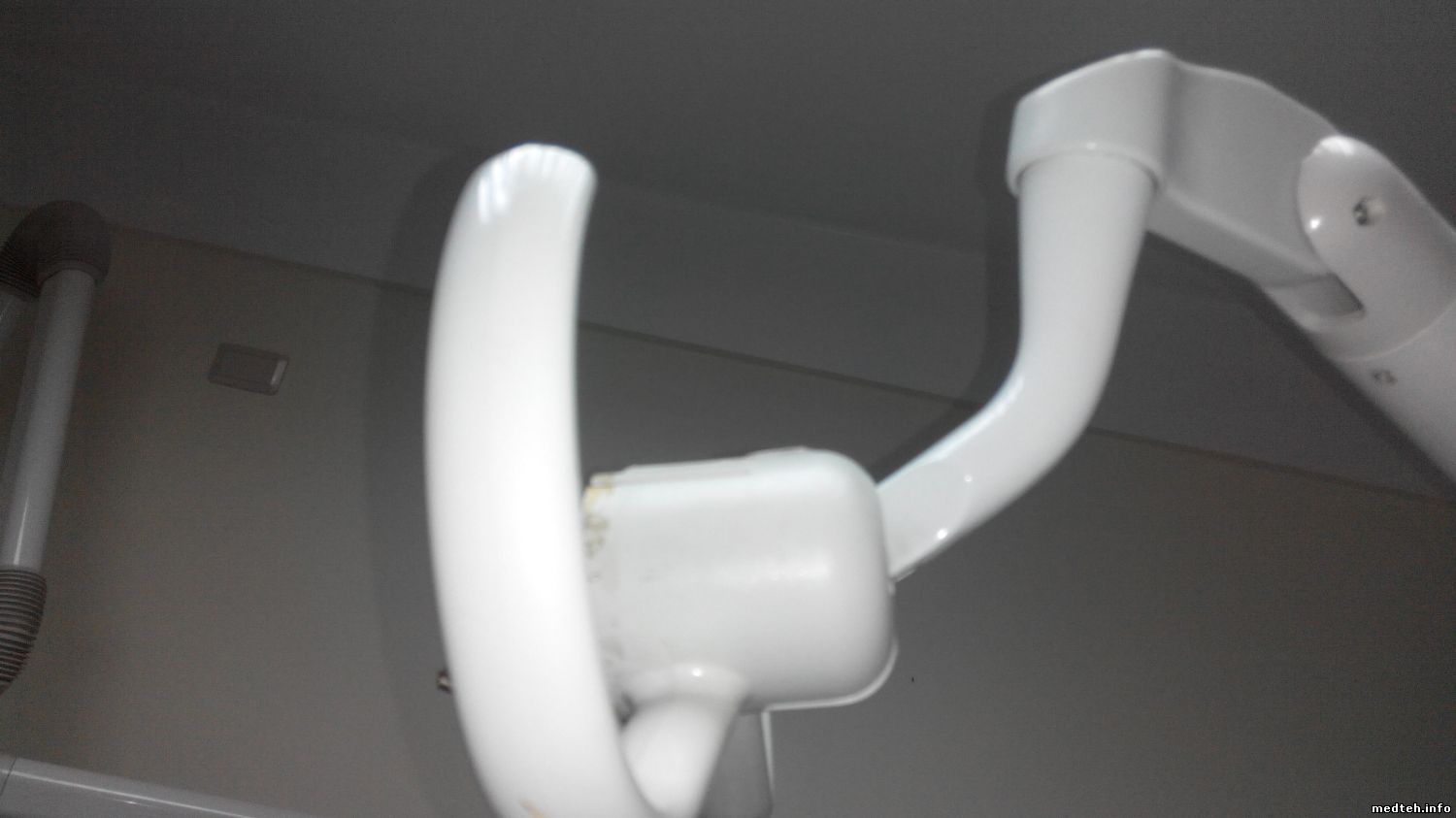

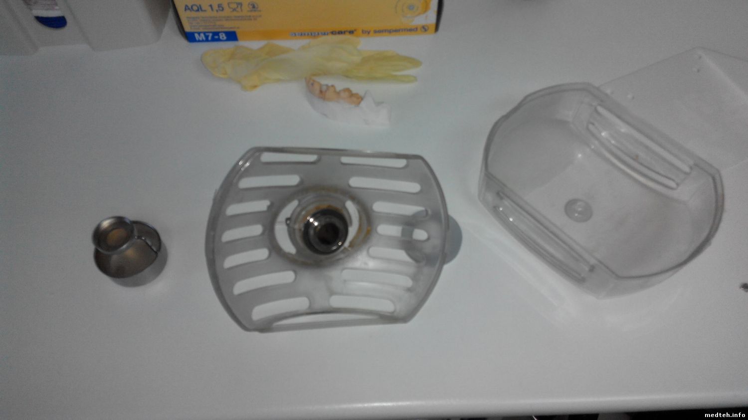

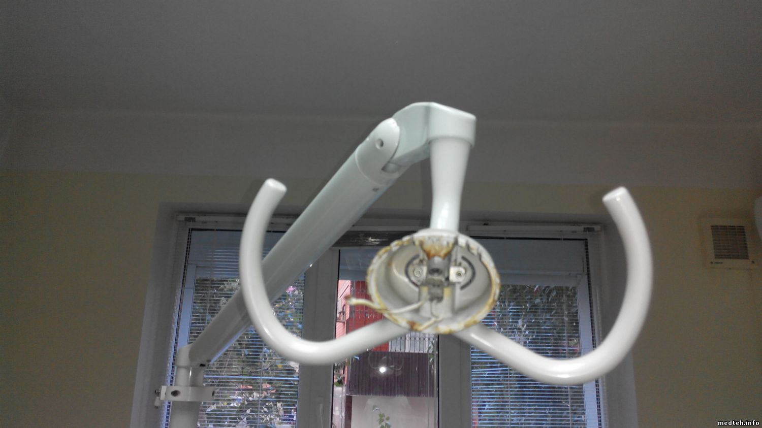

установка unit ( бразильская сборка Kavo ) где можно заказать светильник , а именно рефлектор. также куплю б.у или светильник целиком.

если бы все так просто))) если купить китайца то еще и надо целиком держатель стойку. вес разный у каво и китай . прожектор не будет стоять в нужном положении

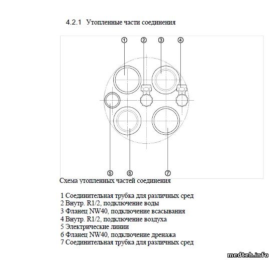

Привет люди добрые, скиньте, пожалуста, монтажную схему по размещению и присоединительным размерам слива, воздуха воды на Е30, сам не разу не монтировал, люди приедут, но систему воды, воздуха и канализации нужно сделать.
МастерБакуДата: Среда, 24.Май.2017, 14:32 | Сообщение # 39
так люди должны были выслать . согласуйте типоразмер труб и исполнение . под установкой не должно быть коммуникаций - присверливается в 4х местах.
понадобятся два крана под трубку 10мм .
MA_E30_20120816.pdf (1.61 Mb) · 5889749.jpg (10.6 Kb)
