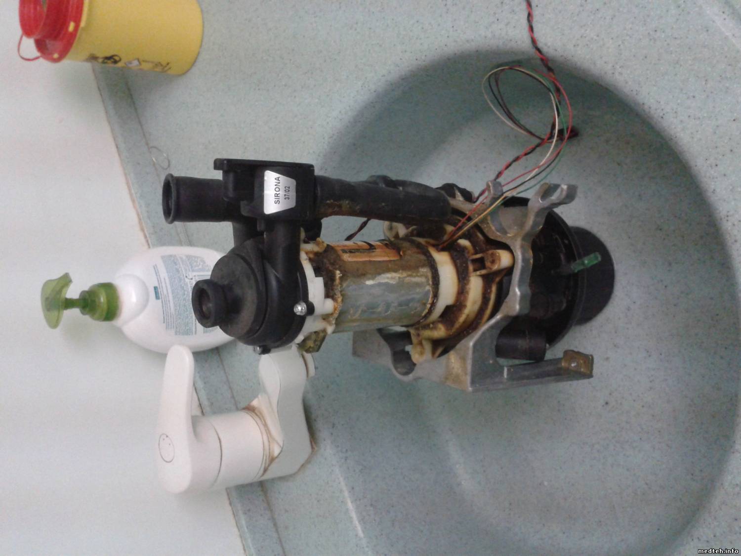

ГайковертДата: Суббота, 29.Дек.2012, 13:57 | Сообщение # 5
У вас сообщений: 137

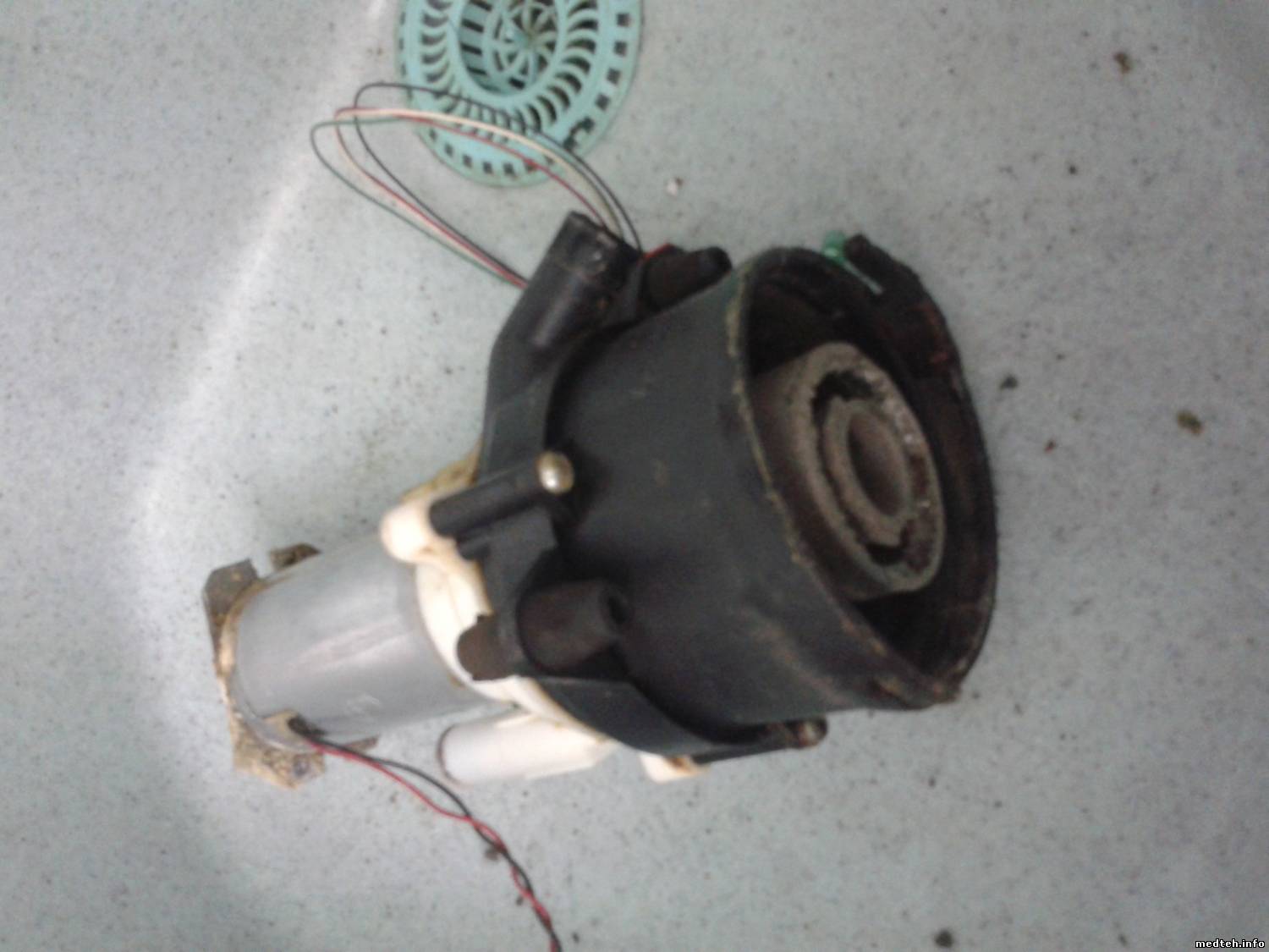

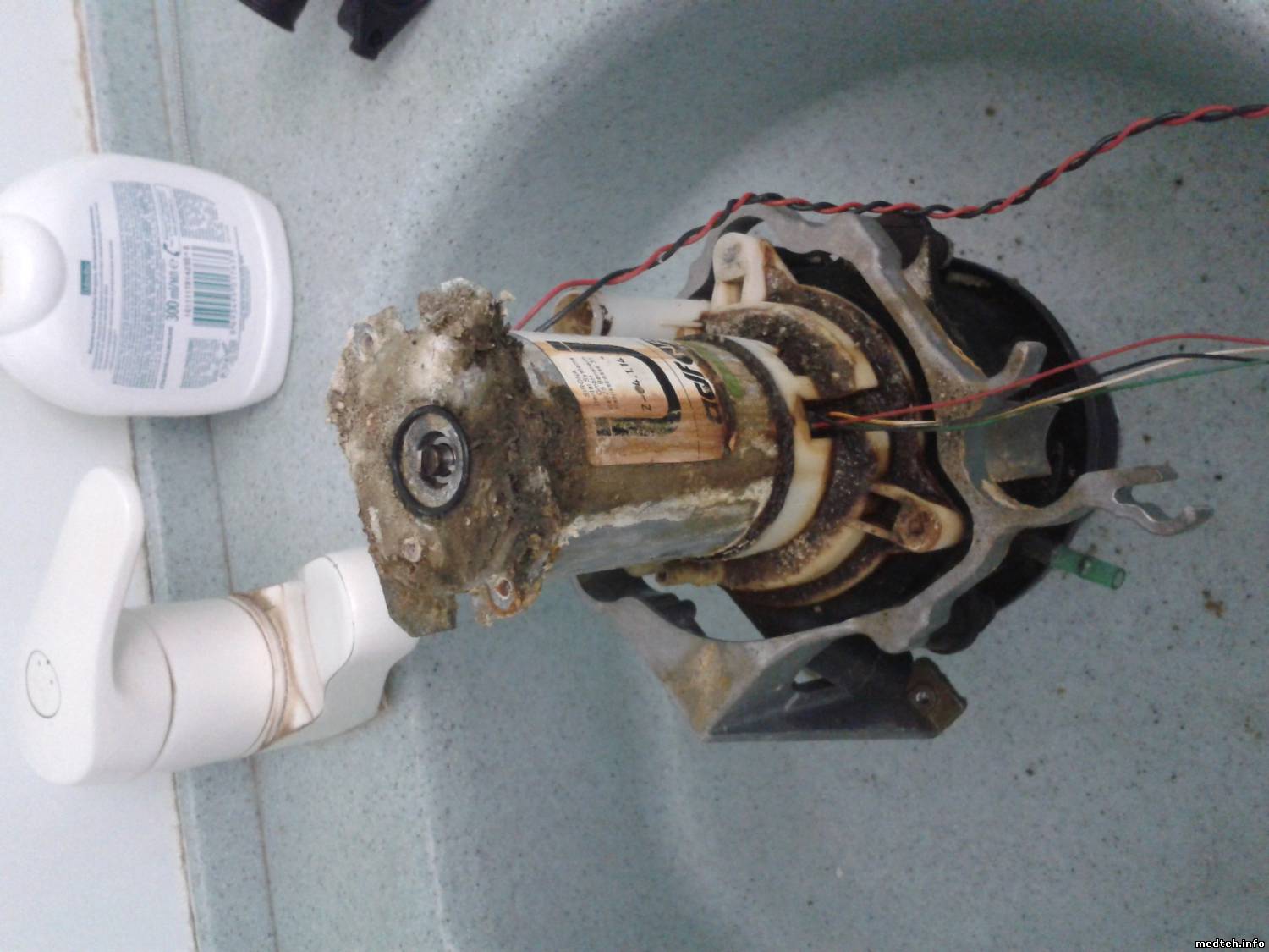

Вчера снял и отвез к себе в мастерскую. Мотор представлял из себя ужасающее зрелище

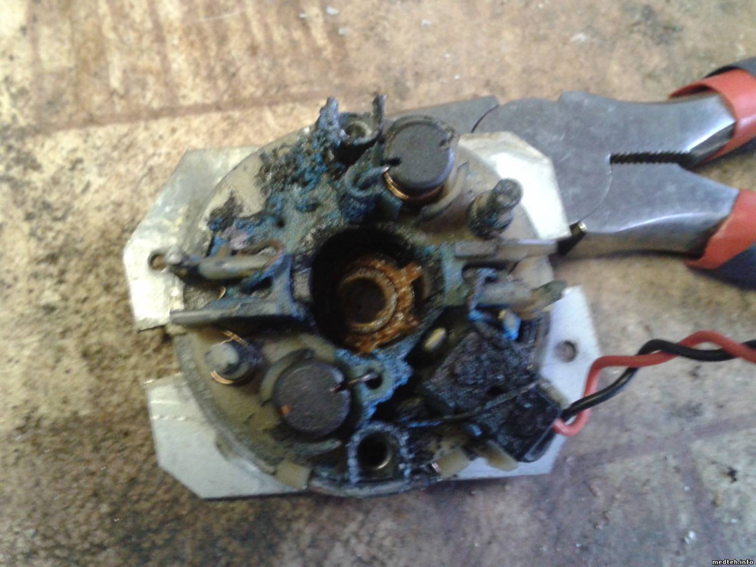

ГайковертДата: Суббота, 29.Дек.2012, 13:59 | Сообщение # 6

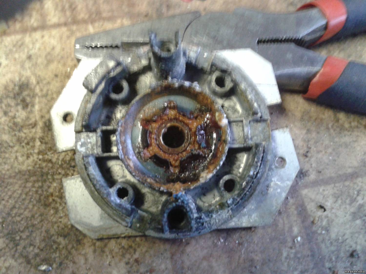

На нижнем конце движка находилась непонятная приблуда, которую пришлось разломать, чтобы снять
ГайковертДата: Суббота, 29.Дек.2012, 14:10 | Сообщение # 7

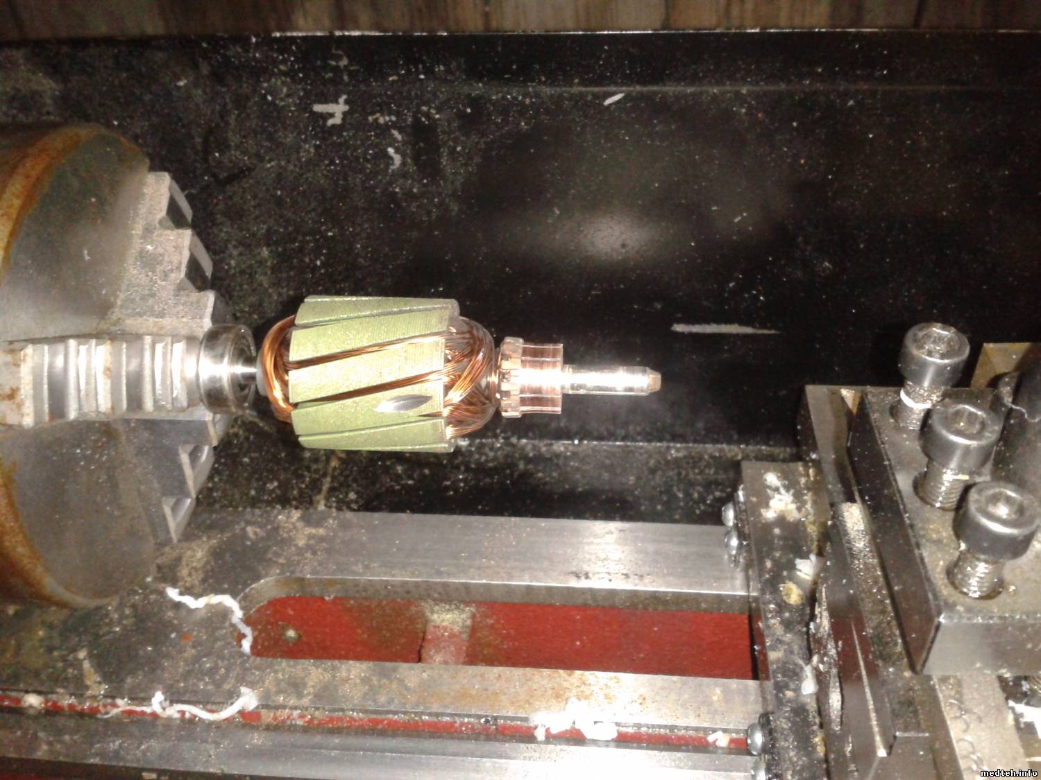

Подшипник изрядно промок и сдох. Щетки работали на последнем издыхании. Пришлось искупать все в уз ванне с ацетоном. У ротора пришлось проточить коллектор, т.к. выработка была приличной. Для снятия ротора изготовил из винта выколотку. Материал вала очень мягкий, с поверхностной закалкой. В процессе проточки выявилась одна неприятная штука - коллектор с обмоткой перемещаются shok по валу. Пришлось контрить на суперклей.
Подшипники лучше применять закрытые металлом 626.2Z, размер щеток - 4х6 с косичкой.
Сегодня поставил - песня.
Снял вторую помпу - кирдык мотору, наверно придется приделывать моторчик от принтера.
ВСЕХ С НАСТУПАЮЩИМ!!!
TexnikimsДата: Понедельник, 31.Дек.2012, 11:39 | Сообщение # 8
У вас сообщений: 549
Сервисный Инженер
МО Люберцы
Гайковерт, решил свою проблему одновременно с моей! СПАСИБО! drinks с новым годом!
