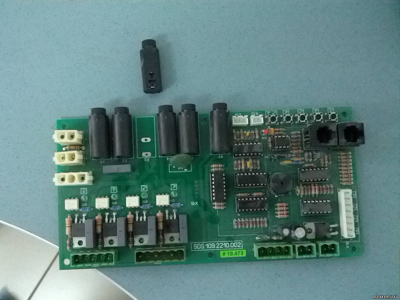

Всем привет.Вчера выезжал в область.Несколько мелких проблем плюс жалоба на отказ кресла(иногда).Вот что было причиной!Пять пришлось пропаивать.

Вы именно этот предохранитель ранее пропаивали? есть смысл пропаять сразу все, заодно и разъемы с транзисторами!

Andrelectronik, Ранее не пропаивал,жалоб не было.Корпуса предохранителей со слишком коротко подрезанными ногами.Они(ноги) на поверхность платы с обратной стороны даже на долю милиметра не высовываются.При шевелении пальцем два просто отпали полностью,два по одной ноге держались.Который на снимке сам отпал.Остальное ввиду визуально видимой холодной пайки превентивно тоже пропаял.

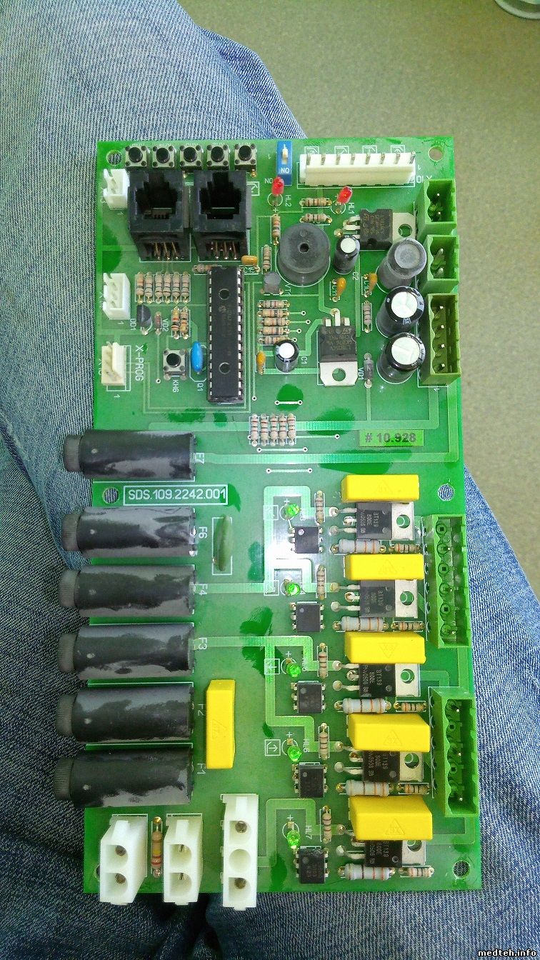

Приветствую, коллеги. У меня с этой платой было несколько глюков. Первый: подъем, опускание работали нормально, но через какое-то время воняло горелым, мотор подъёма кресла горяченный. Выяснилось, что при нажитии на джойстике центральной кнопки (высадка пасажира) не срабатывал концевик нижнего положения кресла со всеми вытекающими из этого последствиями. Второй: самопроизвольно непериодически (может раз в месяц, может чаще) кресло начинало опускаться вниз и откидывать спинку, потом подниматься вверх и складывать спинку и так до отключения от сети. Включаеш и все работает хорошо. Вылечили заменой платы от другой установки.
V_A_S_H, вам посоветую проверить не только семисторы, но и оптосимисторы и резисторы в их обвязке. Движки там стоят 3-х фазные с пусковым конденсатором. Ежели он неисправен, то он ни в какую сторону крутиться не будет.
