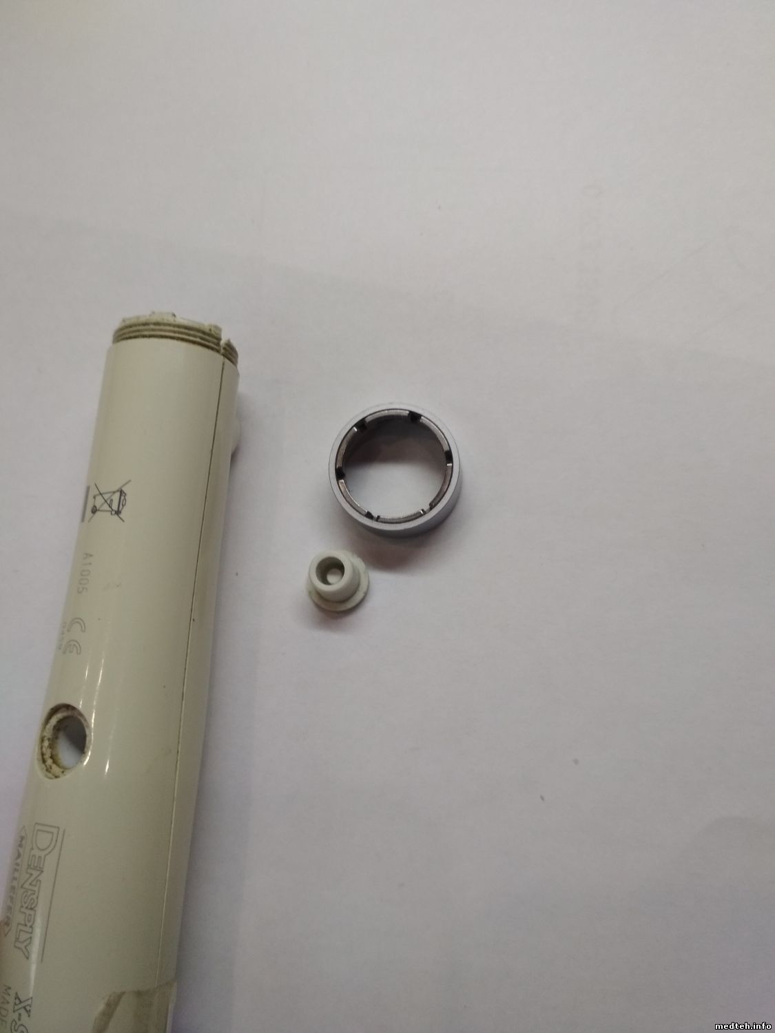

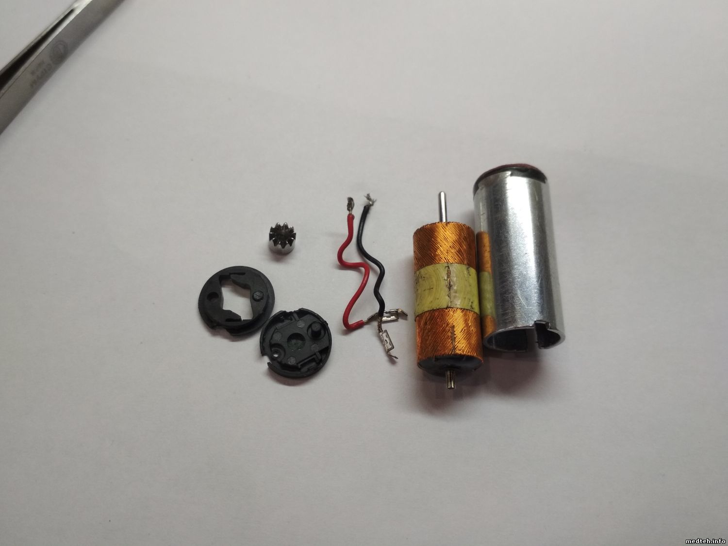

LarsenДата: Суббота, 31.Авг.2019, 15:14 | Сообщение # 13
У вас сообщений: 28
пользователь
Цитата madmac ()
есть ли винт под заглушкой - не помню
- задняя часть открутилась нормально;
- под заглушкой болт;
- вот с передним кольцом проблема - не откручивается.
Проблема в том, что при подсоединении к блоку, появляется повторяющийся звуковой синал, мотор не крутит.
На аналогичном эндомоторе проблем нет, вот и думаю, что проблема где-то в проводе или моторе ...
P.S. В общем, открутил при помощи жгута. Грязь и окислы внутри ...

djzakdellДата: Суббота, 04.Июл.2020, 15:15 | Сообщение # 18
У вас сообщений: 53
День добрый.
Имеется X-Smart от Dentsplay.
Проблема, думаю, у них частая, а вот решения её нигде не найду или плохо ищу.
Во общем, слетела корончатая шестерня с микромотора. После разборки оказалось, что сломан упор муфты микромотора. Упор является частью корпуса ручки.
После, тщательно осмотрев, понял, что муфта должна накручивается на микромотор, а она отвалилась с резьбой.
Реально ли найти микромотор с муфтой или без, и, желательно, корпус. Или вообще нету смысла заморачиваться с его ремонтом?
У официального дилера NSK в Украине такой запчасти нет, или же нет у них желания мне помочь.
Кто, что может подсказать?

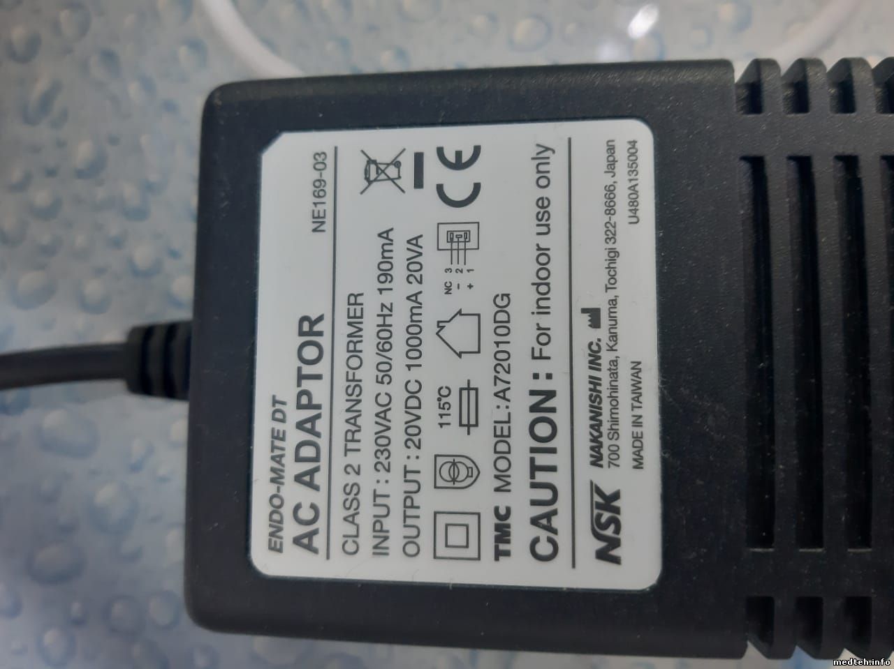

spanyДата: Воскресенье, 19.Июл.2020, 06:53 | Сообщение # 22
лаборант
Moscow
Доброе утро!
Есть X-Smart от Maillefer. Потеряли зарядное устройство.
Есть у кого-то электрическая схема выходных напряжений? Сколько он выдаёт на выход?
Там на входных контактах три пина. Думал, что стандартные "плюс/минус" - ан, нет. Поискал в интернет - не нашёл.
Может, у кого есть зарядное, сможет подсказать выходные сигналы ...
P.S. Предполагал другое зарядное устройство использовать, но не получилось. Смутили три пина (контакта).
Сообщение отредактировал spany - Воскресенье, 19.Июл.2020, 06:55

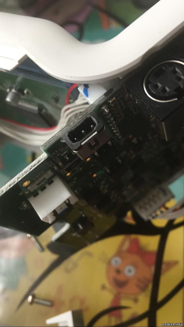

KentДата: Четверг, 23.Июл.2020, 11:14 | Сообщение # 23
У вас сообщений: 103
Невиномысск
МастерБаку, подскажите, пожалуйста, что использовали для восстановления? У меня сейчас такая же ситуация - сильно пока не задумавался, так навскидку поксиполом хотел и потом фрезой подогнать ...
spany, могу где-то через дней 7-10 снять показания, на отдыхе сейчас.
Если планируете использовать понижающие или повышающие DC-DC конверторы, берите с запасом от 5 ампер и выше. Ну, блок питания берите покачественней. Моё мнение, 24 вольта хороший блок питания + понижающий DC-DC от 5А.
Вот попросил медсестру - держи фотку пинаута
Сообщение отредактировал Kent - Четверг, 23.Июл.2020, 11:59
МастерБакуДата: Четверг, 23.Июл.2020, 12:25 | Сообщение # 24
Может сразу на 20А? (родной на 1А).
KentДата: Суббота, 25.Июл.2020, 15:42 | Сообщение # 25
Невиномысск
Знаю, что 1А просто почему-то конвертеры 1А-2А китайские греются, да и разница 1А и 5А 70-100 рублей.

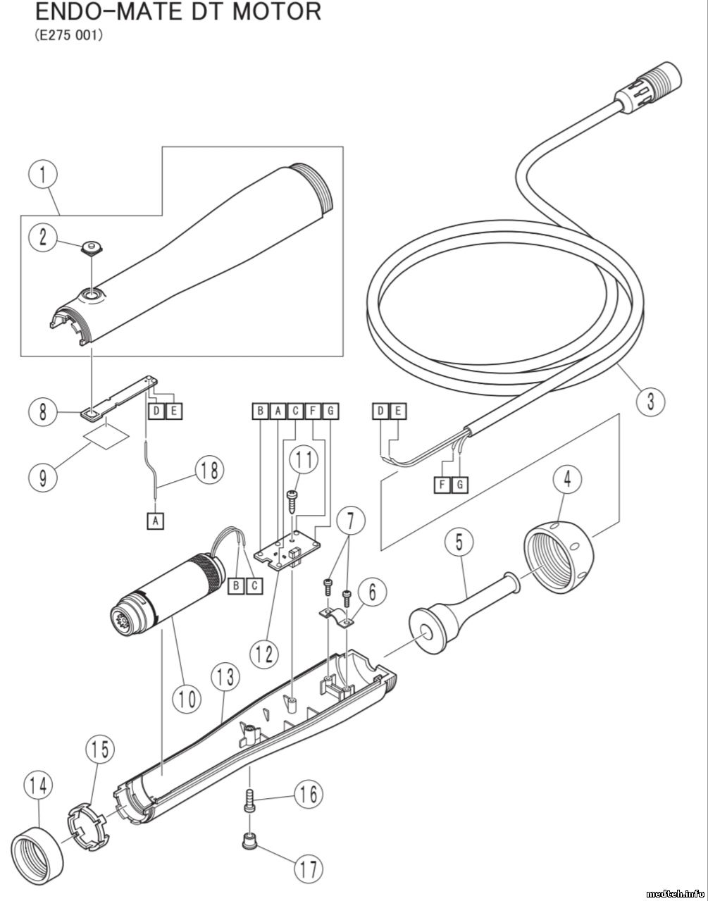

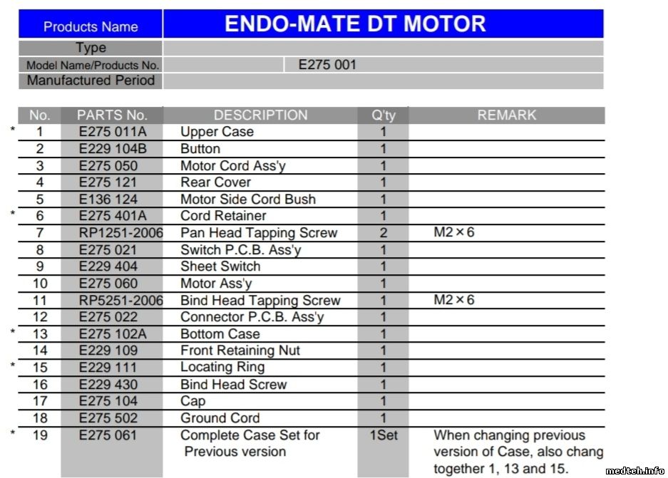

djzakdellДата: Среда, 29.Июл.2020, 01:21 | Сообщение # 26
У вас сообщений: 53
Цитата Kent ()
Подскажите, пожалуйста, что использовали для восстановления? У меня сейчас такая же ситуация - сильно пока не задумавался, так навскидку поксиполом хотел и потом фрезой подогнать ...
Я покупал у официалов новый корпус, обошлось в 43 бакса в Украине.
Ценник на данную запчасть почти равен стоимости новой ручки в сборе с проводом.
Приложу фото с мануалом и кодами запчастей от NSK.

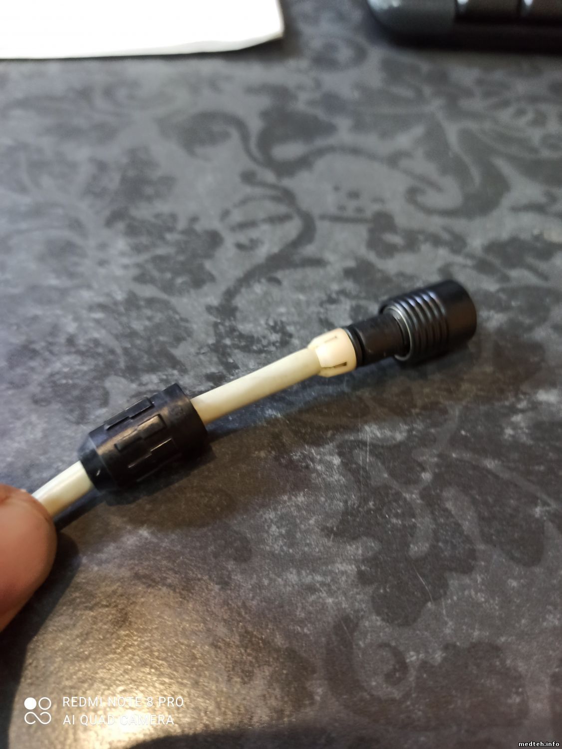

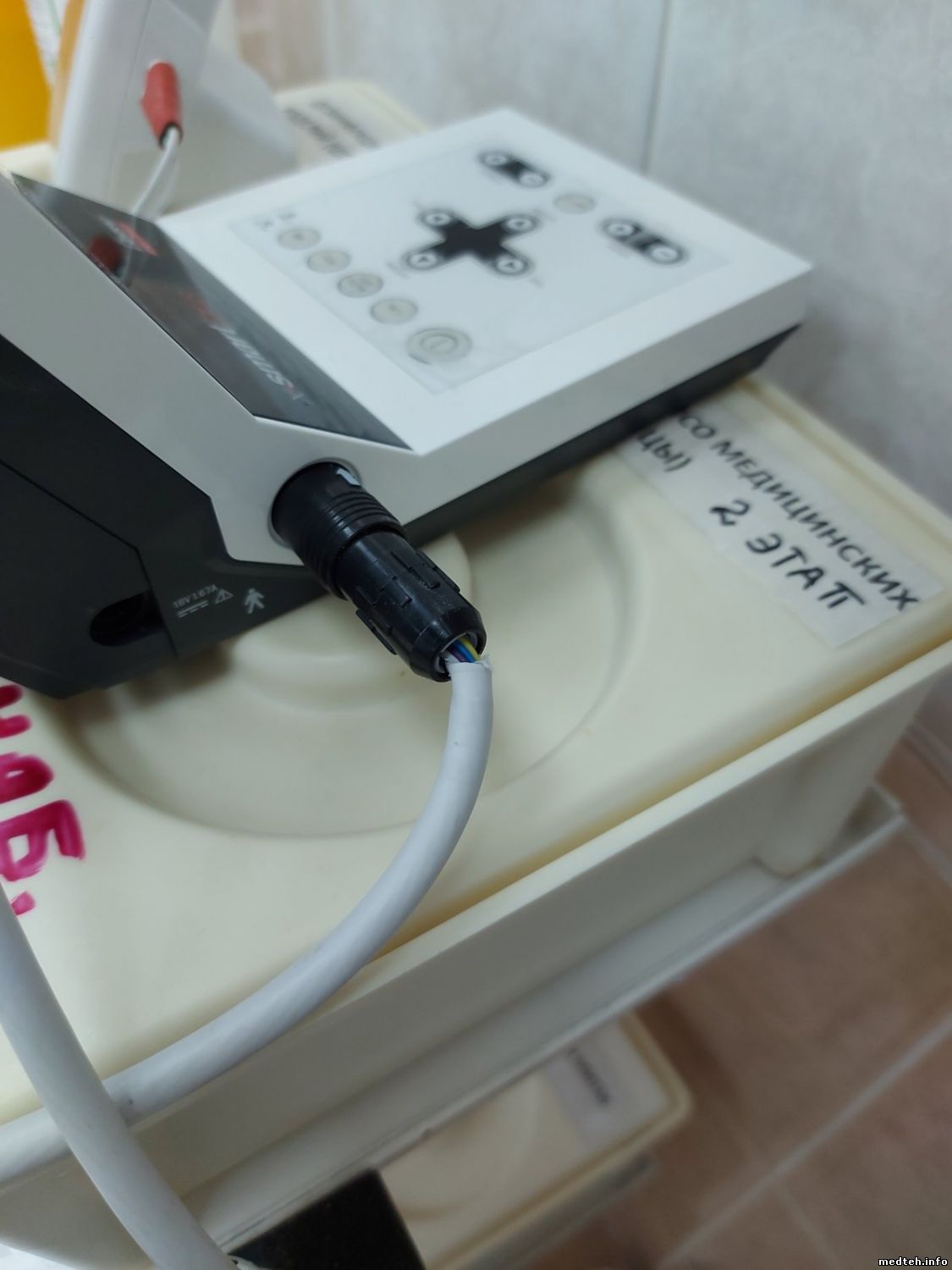

vev1974Дата: Среда, 02.Дек.2020, 19:43 | Сообщение # 27
У вас сообщений: 315
Витебск
Всем здравия!!!
Такой вопрос. Подскажите пожалуйста, разъем кабеля эндомотора со стороны ПУ разборный? Просят починить, вылезла верхняя изоляция из разъема, оголились провода. Заранее спасибо. blush

vev1974Дата: Пятница, 04.Дек.2020, 08:51 | Сообщение # 29
Витебск

LeninДата: Суббота, 05.Дек.2020, 08:04 | Сообщение # 30
У вас сообщений: 213
Томск
Все что собиралось - разбирается, иногда мешает клей. На этом - разъем такой же как на обычном х-смарте,скорее всего придется укорачивать и перепаивать провода. Смело откручивайте заднюю пластиковую часть.
vev1974Дата: Вторник, 08.Дек.2020, 08:33 | Сообщение # 31
Витебск
Спасибо за помощь! Там резьба? На фото глянул-не видно. Видать шаг мелкий? А дальше до пинов добраться без проблем? drinks

LeninДата: Вторник, 08.Дек.2020, 09:03 | Сообщение # 32
Томск
Да резьба, а дальше все просто.
