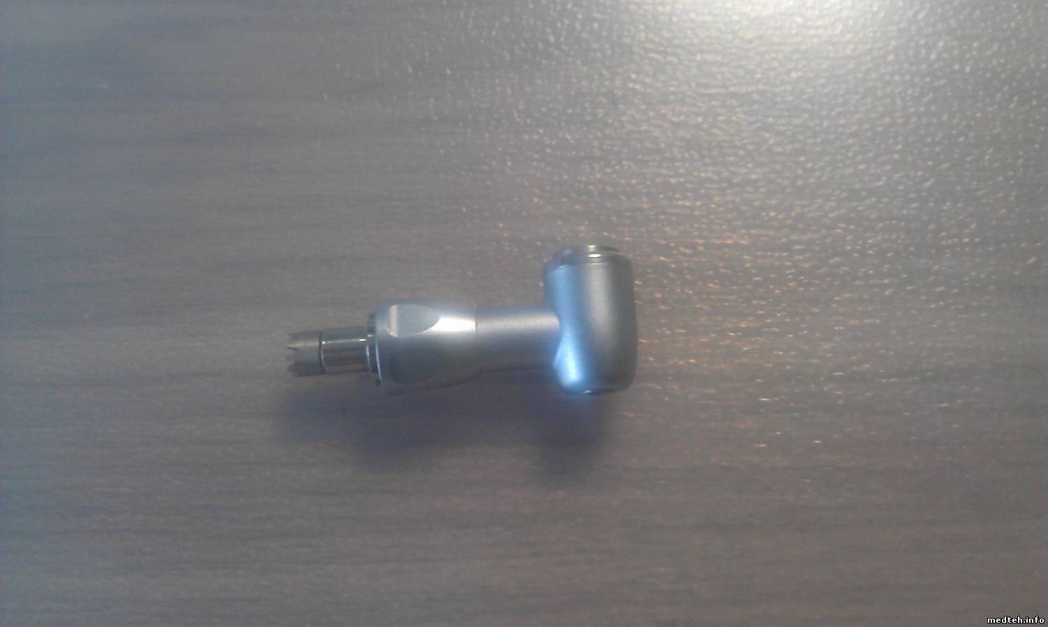

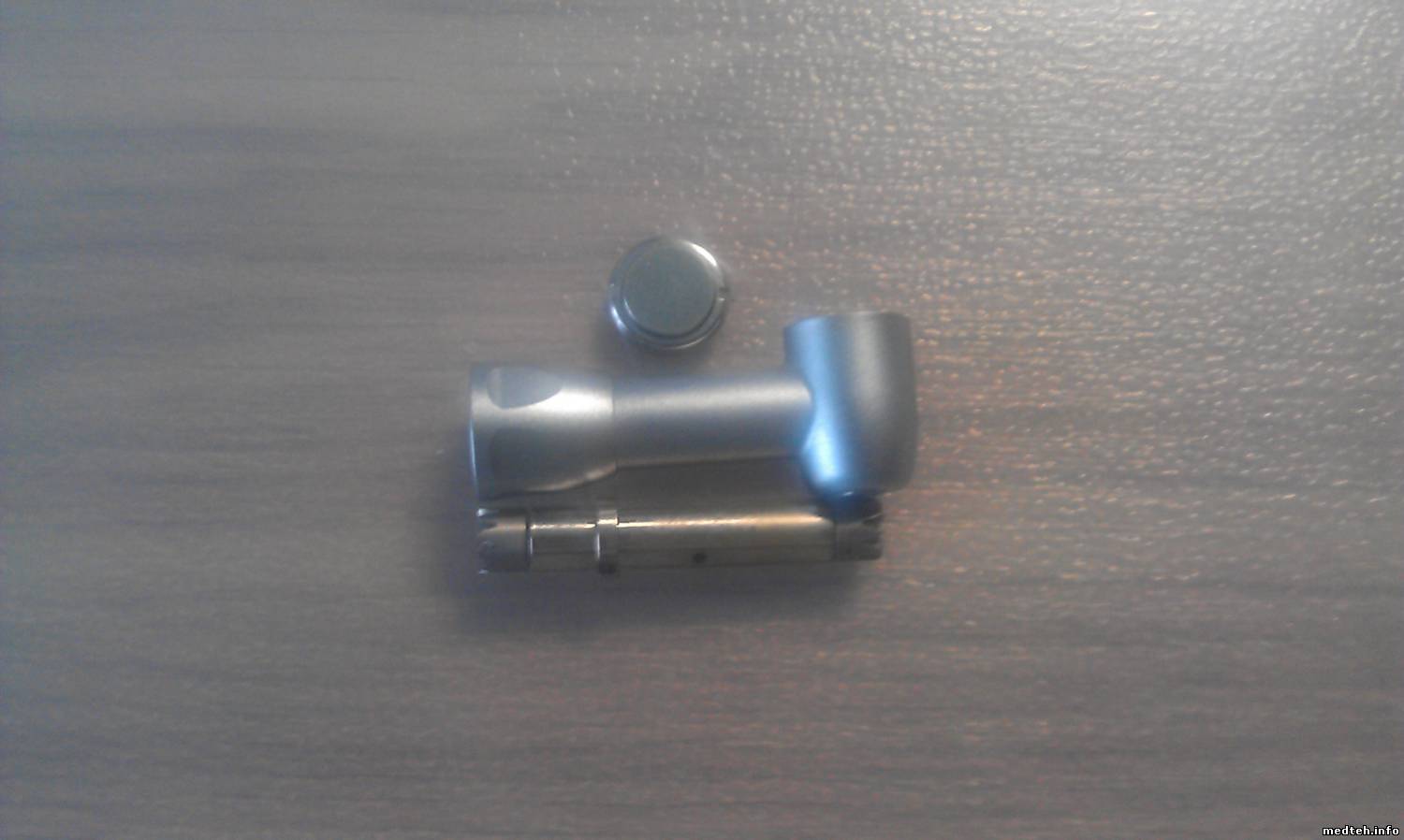

Здравствуйте, уважаемые форумчане.
Снова прошу вашего совета.

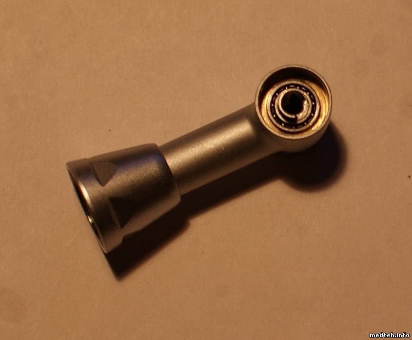

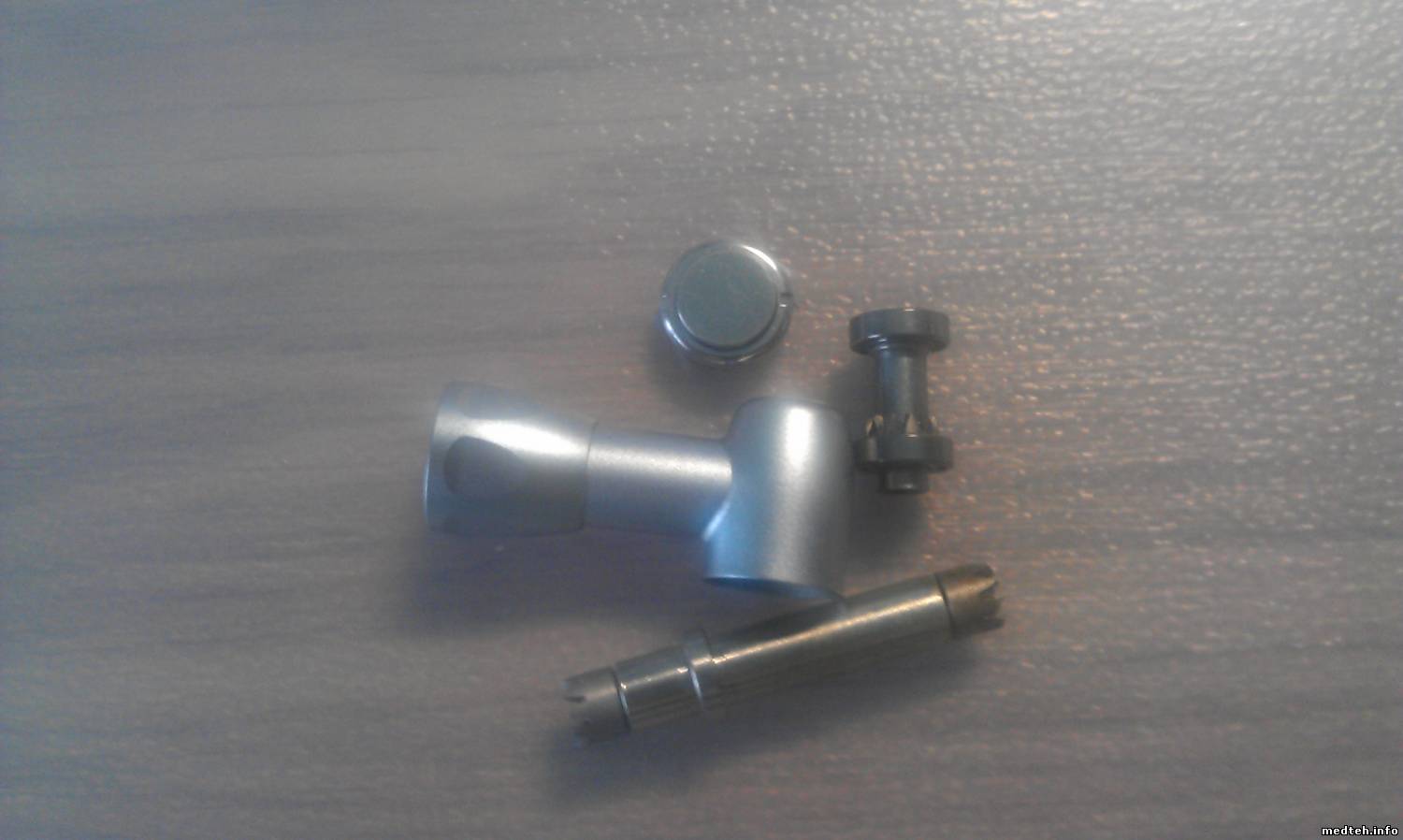

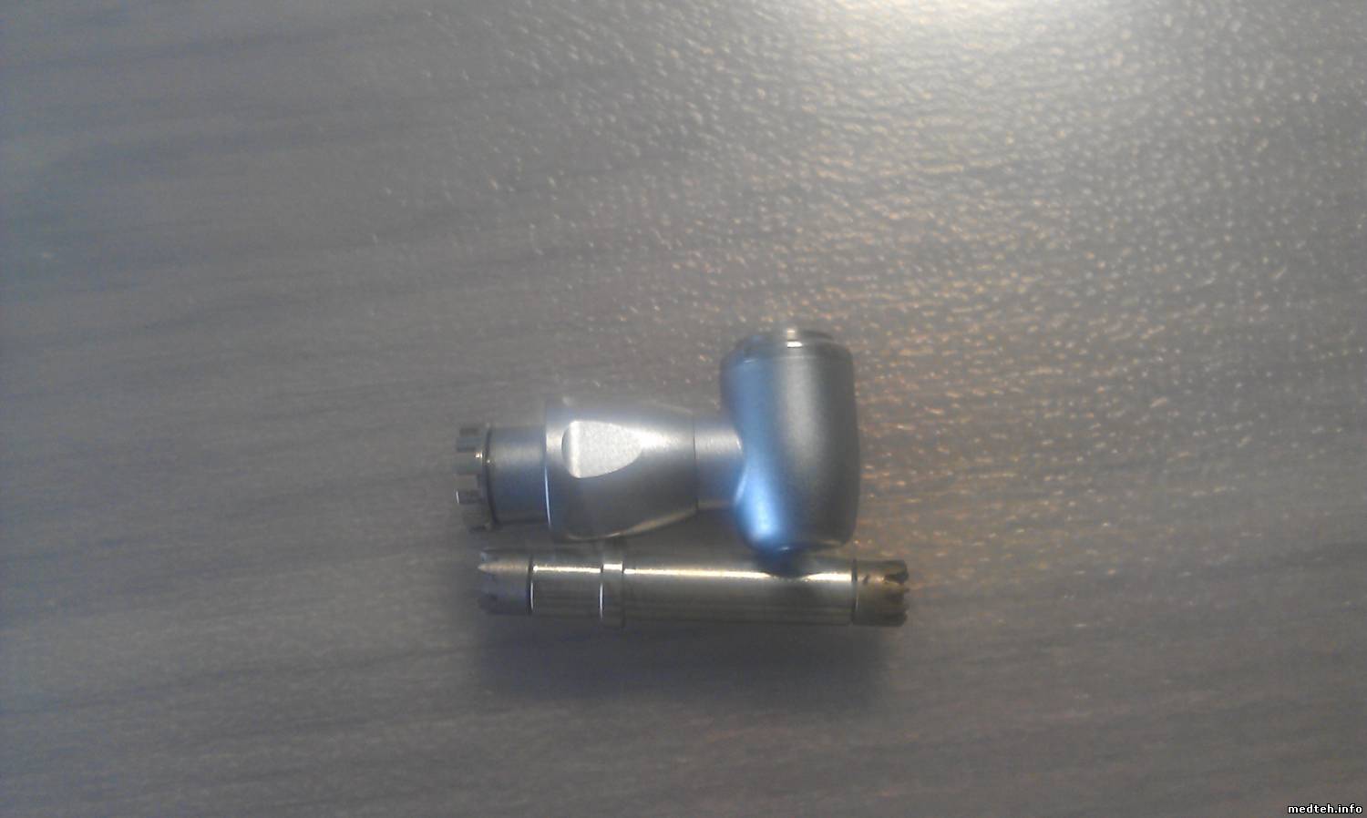

Решил немного заняться изучением угловых наконечников. Мне выдали угловой наконечник STRONG ACL (B) – 01C. Я его разобрал почти до конца, но тут проблема - не могу снять подшипник ... И всё что внутри. Фото прилагаю, посоветуйте, пожалуйста, какие действия я могу предпринять для его дальнейшего извлечения.
Заранее благодарю.

Rebus,
Вы должны сделать ключик с усиками, чтобы выкрутить бронзовую гайку, которая стоит сверху. Ключ делается из подходящей по диаметру металлической трубки, либо вытачивается на токарном станке. Если вы начнете выкручивать гайку при помощи пинцета и ему подобных приспособлений, то повредите резьбу в корпусе головки и потом возникнут проблемы при сборке. Когда выкрутите эту гайку и вытащите промежуточный вал, то потом извлечете из нутрии головки все содержимое.

viktor_ev,
спасибо вам за ответ, но я может чего не понимаю... ну не могу я там усмотреть никакой бронзовой гайки. Там всё что бронзовое осталось - это часть корпуса по-моему, то есть я там вообще не вижу куда можно хоть какой ключ пристроить. Никаких пазов, всё гладкое...

Rebus,
Я присмотрелся более внимательно на фото вашего наконечника и увидел что гайка там уже выкручена либо вами либо до вас т.к видно верхний подшипник. Теперь нужно чтобы в головке не было промежуточного вала, повернуть головку чтобы та часть со стороны которой вставляется бор была с верху и при помощи пресса выпрессовать шестеренку головки вместе с двумя подшипниками. Если нет пресса то нужно взять оправку из цветного металла и выпрессовать шестеренку из корпуса головки.

использовать бор как упор чтобы выдавить внутренности нельзя - сломается выступ. Rebus, на ваших фото он ,кажется, уже сломан ?
Нет, там выступ снимается.

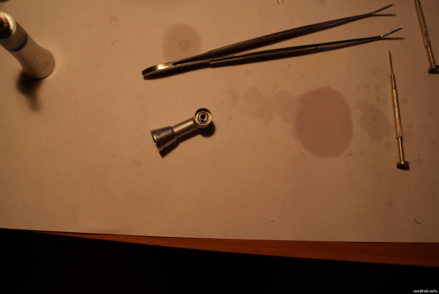

У вас сообщений: 122
Отлично, достал с помощью пинцета верхний подшипник и шестерёнку головки... Но второй подшипник, зараза, никак не хочет вылезать.

Rebus,
В таком случае нужно хорошо промыть корпус головки с застрявшим там подшипником предварительно вычистив всю гряз. За тем взять газовую горелку и хорошенько нагреть головку и при помощи оправки выбить застрявший подшипник.

viktor_ev, а не подскажите какой оправкой лучше пользоваться для таких дел, а то я посмотрел а их так пруд пруди...

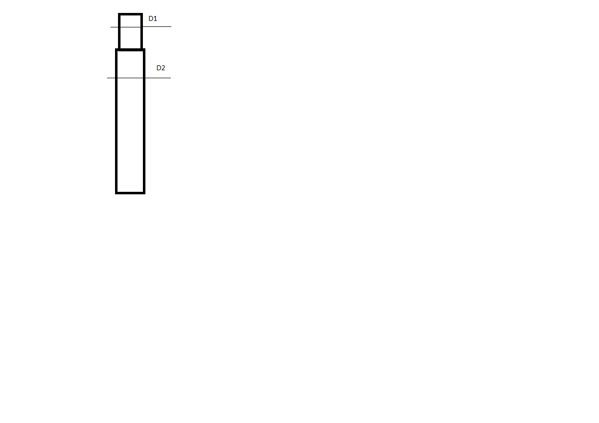

МастерБакуДата: Воскресенье, 16.Дек.2012, 18:50 | Сообщение # 12
D1 диаметр отверстия в подшипнике, D2- чуть больше D1. если отверстие в головке наконечника не позволяет то можно наискосок упереть в подшипник любой штырь.

viktor_evДата: Воскресенье, 16.Дек.2012, 23:09 | Сообщение # 14
У вас сообщений: 648
Rebus,
Та оправка, которую предлагает МастерБаку подходит для идеальных условий, когда шестеренка выпрессовывается без проблем вместе с подшипниками т.к. диаметр отверстия в корпусе головки меньше чем диаметр внутренней обоймы застрявшего подшипника. По этому, здесь нужна специально заточенная крючком оправка чтобы можно было ею упереться в обойму застрявшего подшипника. Если не понятно, присылайте логии скайпа в личку, свяжемся и я покажу вам через видеокамеру как это выглядит.

Я завтра на работе попробую вынуть его с помощью горелки, так как дома у меня её нет. Если не получиться ничего, тогда я буду просить вас наглядно показать мне как это делается.
МастерБакуДата: Понедельник, 17.Дек.2012, 09:48 | Сообщение # 16
Quote (viktor_ev)
либо
Quote (МастерБаку)
если отверстие в головке наконечника не позволяет то можно наискосок упереть в подшипник любой штырь .
и мелкими ударами молоточка, смещая штырь по кругу, выбить и выкинуть этот подшипник.
