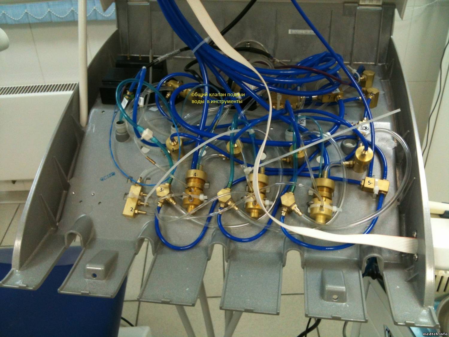

KVДата: Вторник, 05.Мар.2013, 14:56 | Сообщение # 49
У вас сообщений: 35
сервисный техник
Кострома
Всем привет! На установке прекратилась подача воды на инструмент (и на турбину, и на м/мотор). Если кто либо встречался с такой проблемой, подскажите, что может препятствовать процессу. Заранее благодарен Всем откликнувшимся на просьбу!
levschaДата: Вторник, 05.Мар.2013, 15:01 | Сообщение # 50

KVДата: Вторник, 05.Мар.2013, 15:30 | Сообщение # 51
У вас сообщений: 35
сервисный техник
Кострома
За всё уплочено. Вода подается из пластиковой емкости. В пистолет (пустер) подается, а на турбинный наконечник и м/мотор - НЕТ.

Цитата (RabenokDmitry)
Пункты 1-3 исключаются, если на пистолет вода идет. Больше похоже на то, что интегральный клапан не исправен, так как нет воды на все инструменты сразу.
Спасибо за список, а особенно за исключения, а то даже неловко себя начинаю чувствовать читая пункты 1-3. Хотелось бы узнать принцип работы интегрального клапана и возможную причину его отказа.
bigДата: Вторник, 05.Мар.2013, 18:18 | Сообщение # 55
У вас сообщений: 1155
KV, "потроха" установки такие, как на фото ?
МастерБакуДата: Вторник, 05.Мар.2013, 19:32 | Сообщение # 56
это они у гнатуса клапана украли ? и научились штуцеры на клей сажать ? если не ошибаюсь тот клапан сдох.
Сообщение отредактировал МастерБаку - Вторник, 05.Мар.2013, 19:38
KVДата: Вторник, 05.Мар.2013, 20:14 | Сообщение # 57
У вас сообщений: 35
сервисный техник
Кострома
и потроха, и кафель, и жалюзи, и батареи, все один в один, если бы не цвет обивки, который радикально отличается, то подумал бы, что мы работаем в одной поликлинике. biggrin
andrey_kaДата: Вторник, 05.Мар.2013, 20:19 | Сообщение # 58
У вас сообщений: 94
Урал
У меня 2 раза такое было.
Первый раз был виноват клапан, который у МастерБаку на фотографии отмечен. Второй раз неисправность была в клапанах подающих на каждый инструмент.
Лечилось разборкой, смазкой силиконом.

RabenokDmitryДата: Среда, 06.Мар.2013, 09:01 | Сообщение # 61
У вас сообщений: 62
Инженер СТП
Я, оказывается, немного ошибся, так как имел дело с китайскими установками AJAX. А там как раз стоит объединенный клапан, как показан на рисунке.
http://www.allfordental.com/System....447.jpg
А здесь его роль исполняют три пары клапанов, которые на рисунке снизу. Поэтому вышел из строя клапан, который соединен с этими тремя, как мне кажется. По картинке разобраться сложно, но кроме клапана, который указал МастерБаку, других таких не видно.
Как устраните проблему, отпишитесь что было, пожалуйста. Интересно просто в целях самообразования:)
