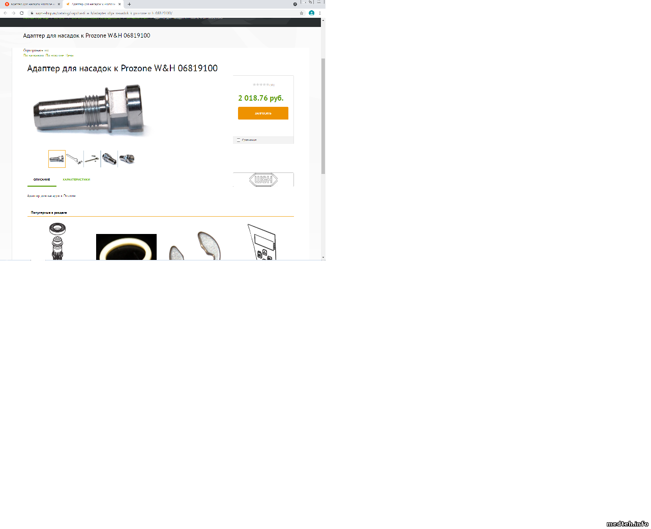

Кто-нибудь знает что это за адаптер и для чего?
seabeeДата: Вторник, 18.Янв.2022, 09:16 | Сообщение # 22
У вас сообщений: 1319
Адаптер для подключения аналогов с луер, но от них запаха озона меньше, хотя ошибок в аппарате нет.
Не понятно можно так работать или нет. Озона чуть меньше.
