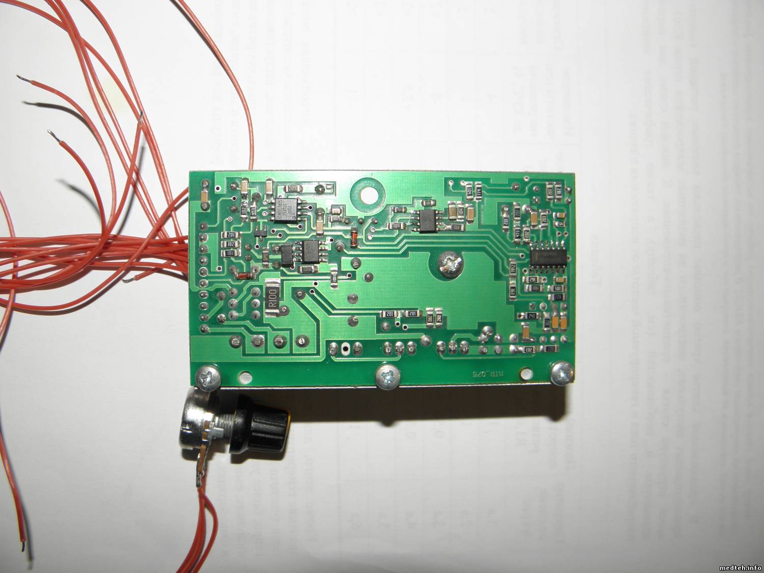

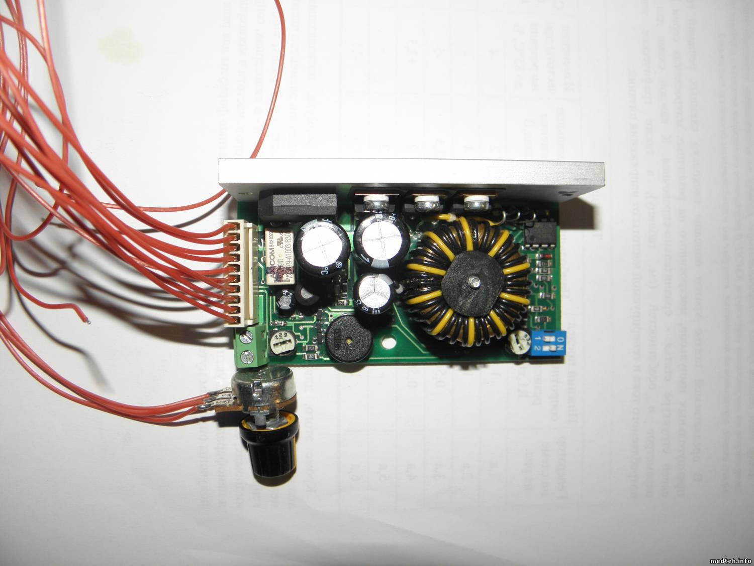

Всем доброго времени суток. Попался блок регулировки MTR_075, предусматривающий работу с микромотором NSK.
На плате регулировки нету абсолютно никакой маркировки для его подключения, только припаян потенциометр.
Вопрос : может кто стыкался с такими блоками, очень нужна монтажная схема.
Заранее благодарен.
SeptДата: Вторник, 04.Дек.2012, 03:01 | Сообщение # 2
Житомир
Фото платы в студию.
R35Дата: Среда, 05.Дек.2012, 16:58 | Сообщение # 3
Винница
Sept, спасибо за отзыв, сегодня вечером закину фото.
R35Дата: Среда, 05.Дек.2012, 23:53 | Сообщение # 4
Винница
вот собственно и фото пациента:)
art-i-kДата: Четверг, 06.Дек.2012, 02:20 | Сообщение # 5
Quote (R35)
Quote (R35)
Почему только с NSK? Плюнь в лицо тому некомпетентному человеку,который тебе об этом сказал (я с привеликим удовольствием подпишусь). Задумайся-для чего нужен двухрядный переключатель синего цвета?Кстати,вчера или позавчера я об этой схемке где-то на форуме писал(правда,обзывается она немного по другому).

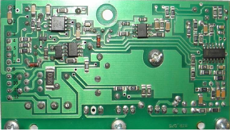

МастерБакуДата: Четверг, 06.Дек.2012, 09:40 | Сообщение # 7
попробуем для начала:
1-2 - выход на мотор
11-12 - вход AC
7-8 - регулятор
3- на 4,5(??) - реверс
синий переключатель - установка диапазона питания мотора
плата не для определённой модели, это универсальная , стороннего производителя. таких не видел, не помню. может кто узнает и поправит

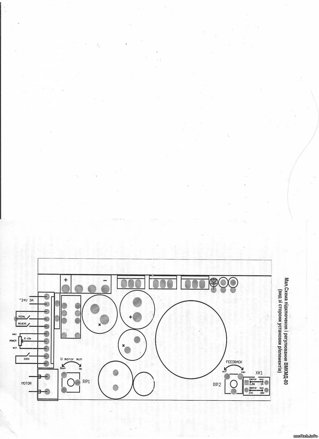

art-i-kДата: Четверг, 06.Дек.2012, 12:29 | Сообщение # 10
Исправляюсь:
art-i-kДата: Четверг, 06.Дек.2012, 12:33 | Сообщение # 11
Извините за язык-переводить некогда.
Quote (R35)
R35
обратите внимание на типы моторов.
