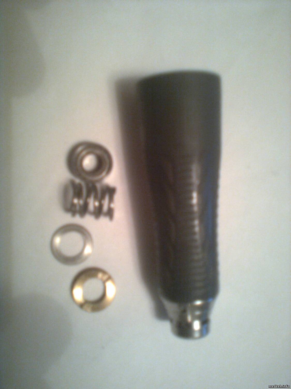

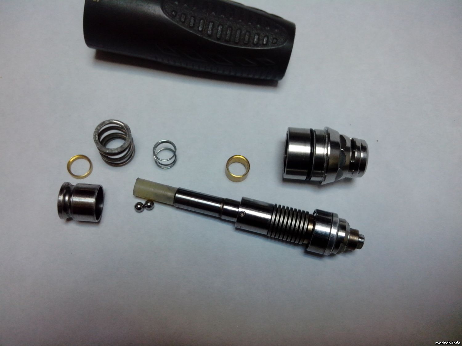

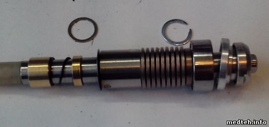

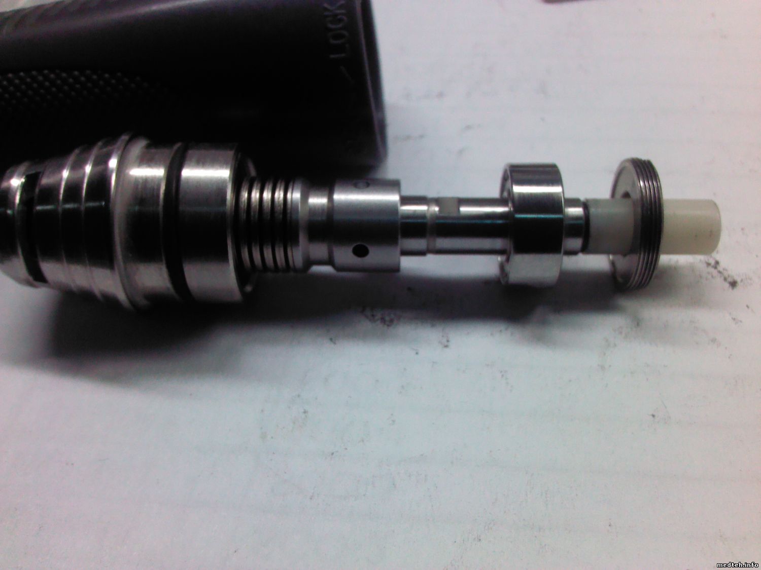

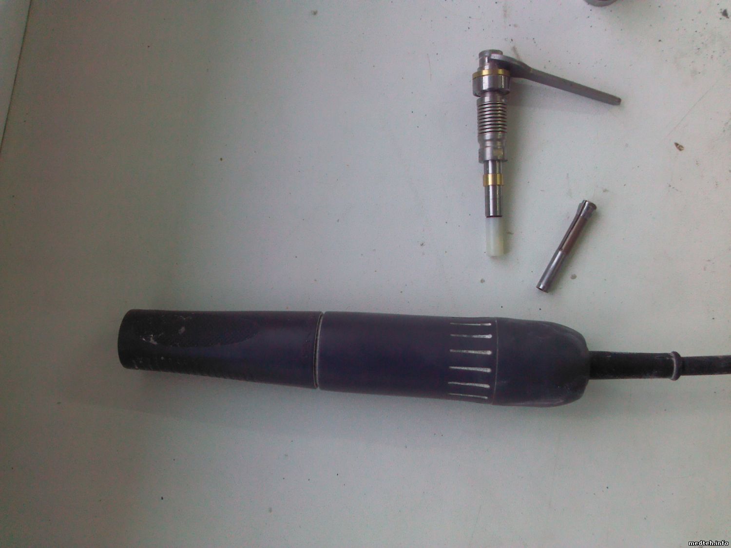

levschaДата: Вторник, 04.Дек.2012, 17:36 | Сообщение # 6
Застрял вот в таком варианте,открутил с задней части изнутри,гайка,подшипник,шайба.пружина,дальше застрял...сверху открутить не получается,что это за отверстие сверху мотора на фото,для ключа или там должна быть контр-шпилька?

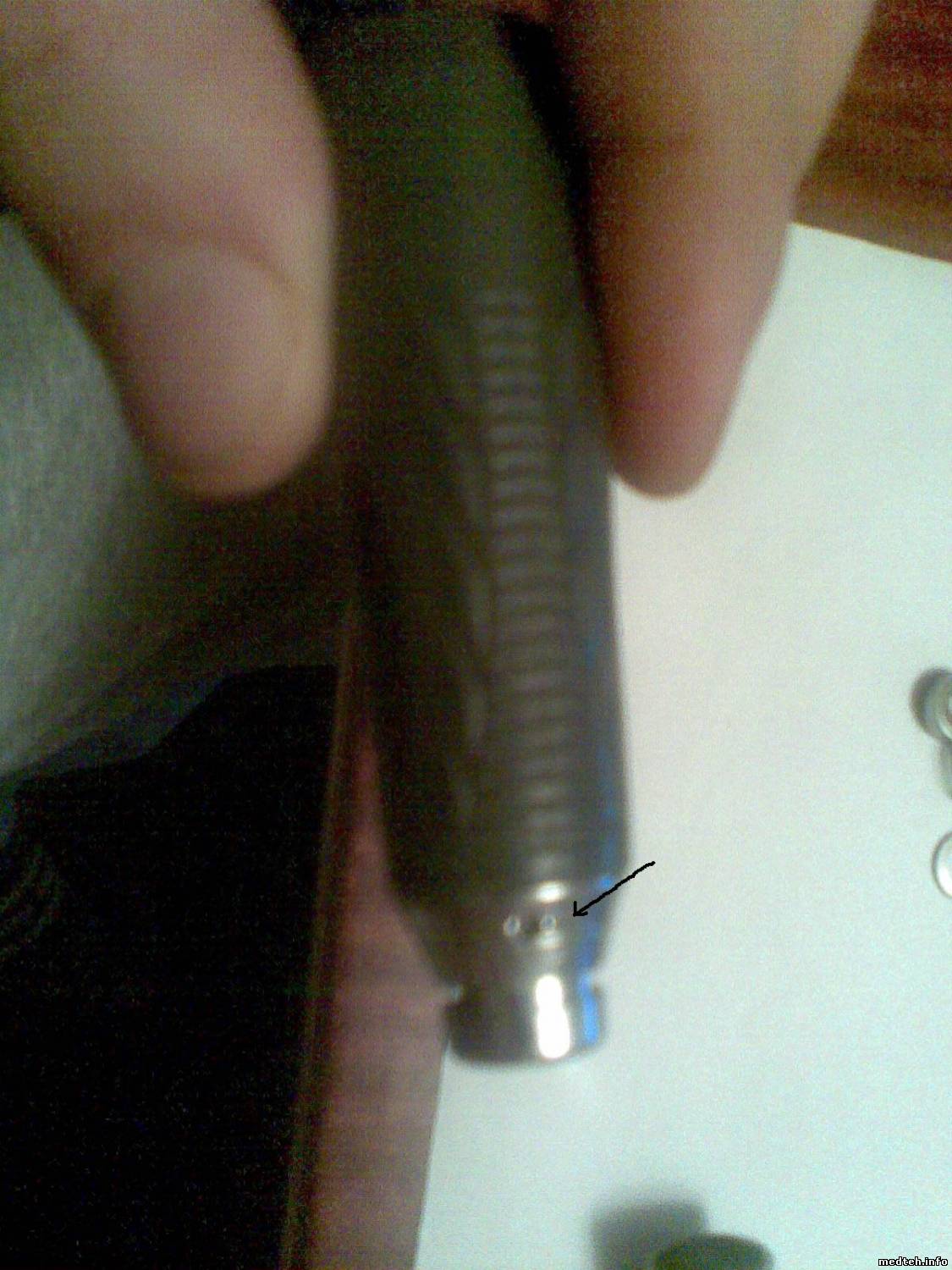

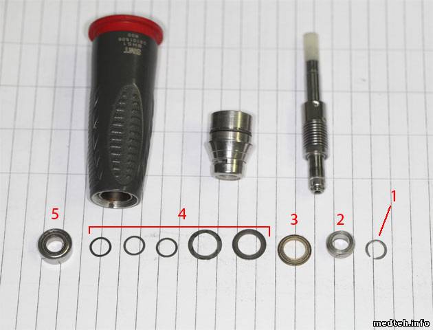

arteminiusДата: Среда, 05.Дек.2012, 04:58 | Сообщение # 9
Иркутск
выкручиваем переднюю крышку, цепляясь полукруглым ключом за отверстие (то что круглое, а не продолговатые прорези пылесброса, крышка выкручивается по резьбе, потом надо просто потянуть, чтобы вышло кольцевое уплотнение О-ринга)
вытягиваем цангу, снимаем пружинное кольцо (1), стягиваем крышки пылезащиты (2 и 3), снимаем комплект регулировочных шайб (4) и снимаем подшипник (5)

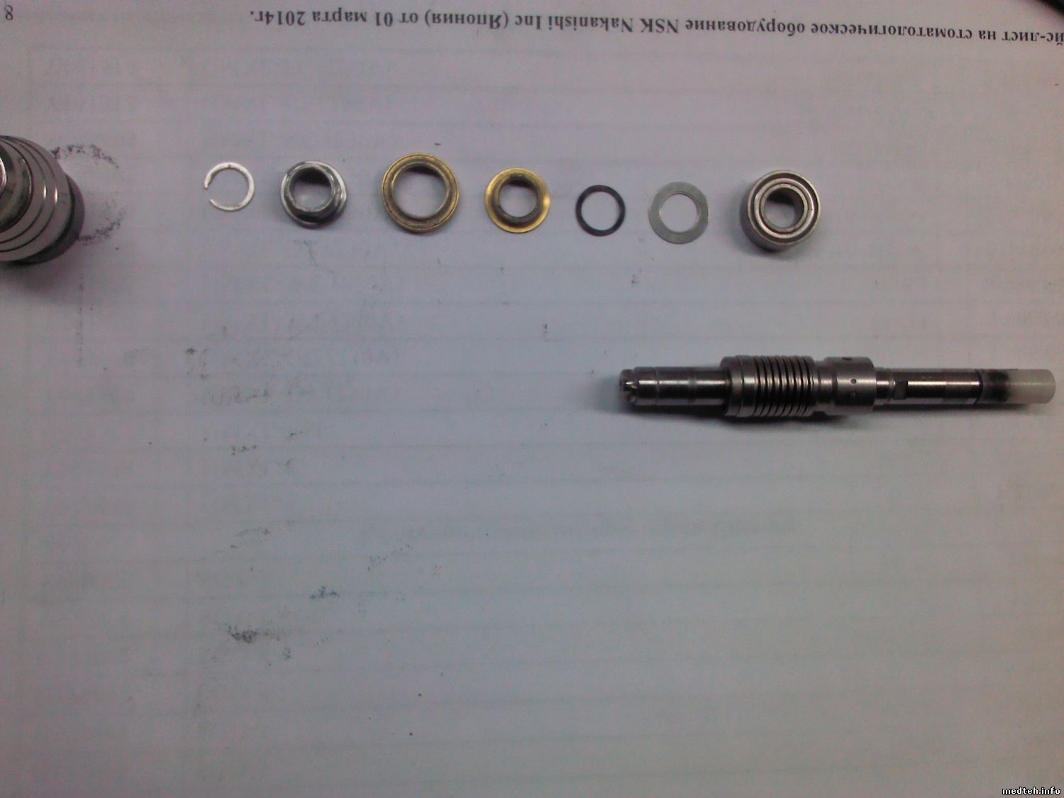

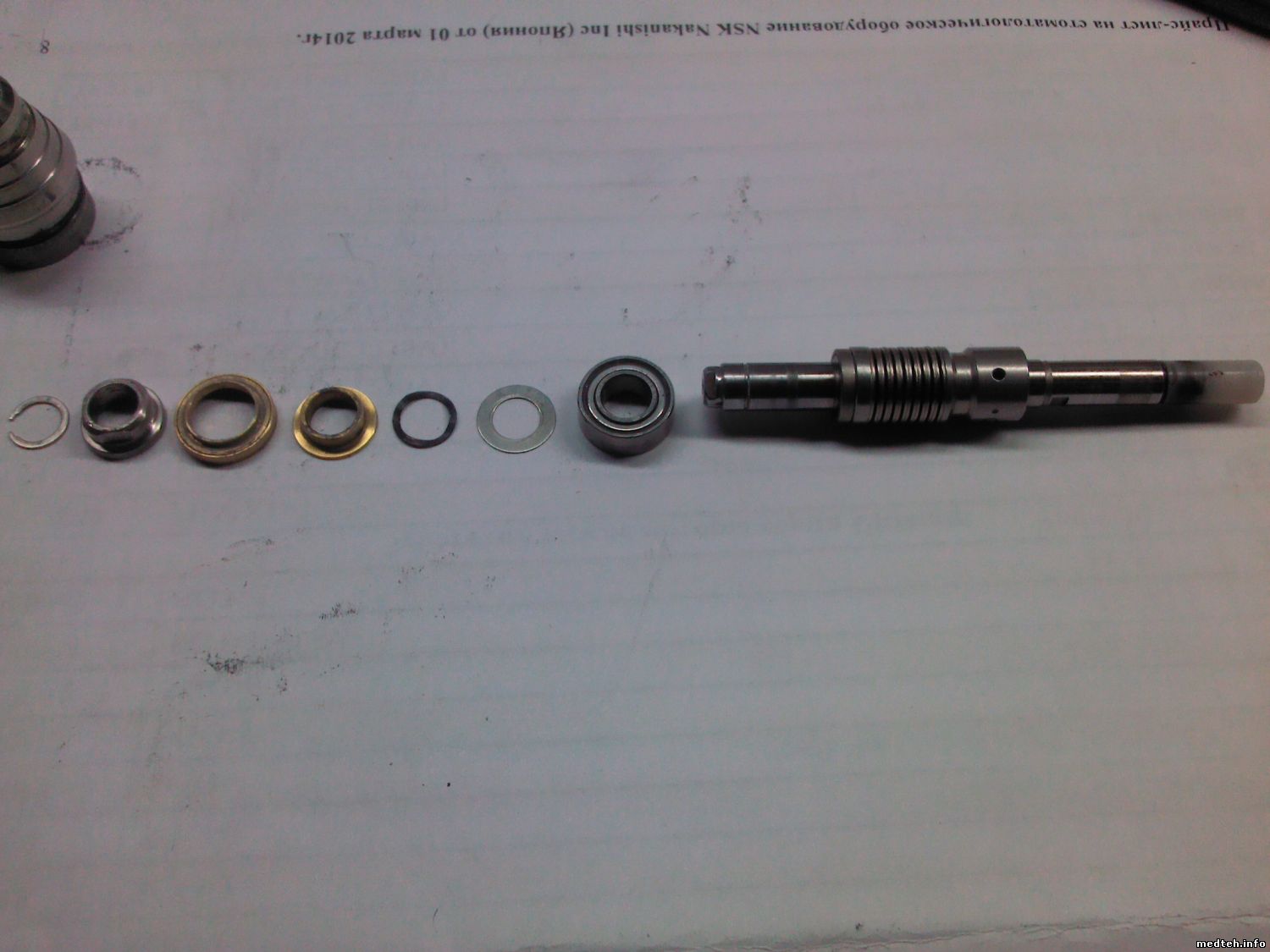

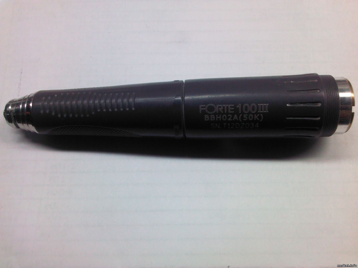

seabeeДата: Среда, 04.Июн.2014, 11:34 | Сообщение # 14
У вас сообщений: 1319
Принесли такой разобранный.Собрать пока не получается. Имеется разница с фотками выше.
Сообщение отредактировал seabee - Среда, 04.Июн.2014, 12:02

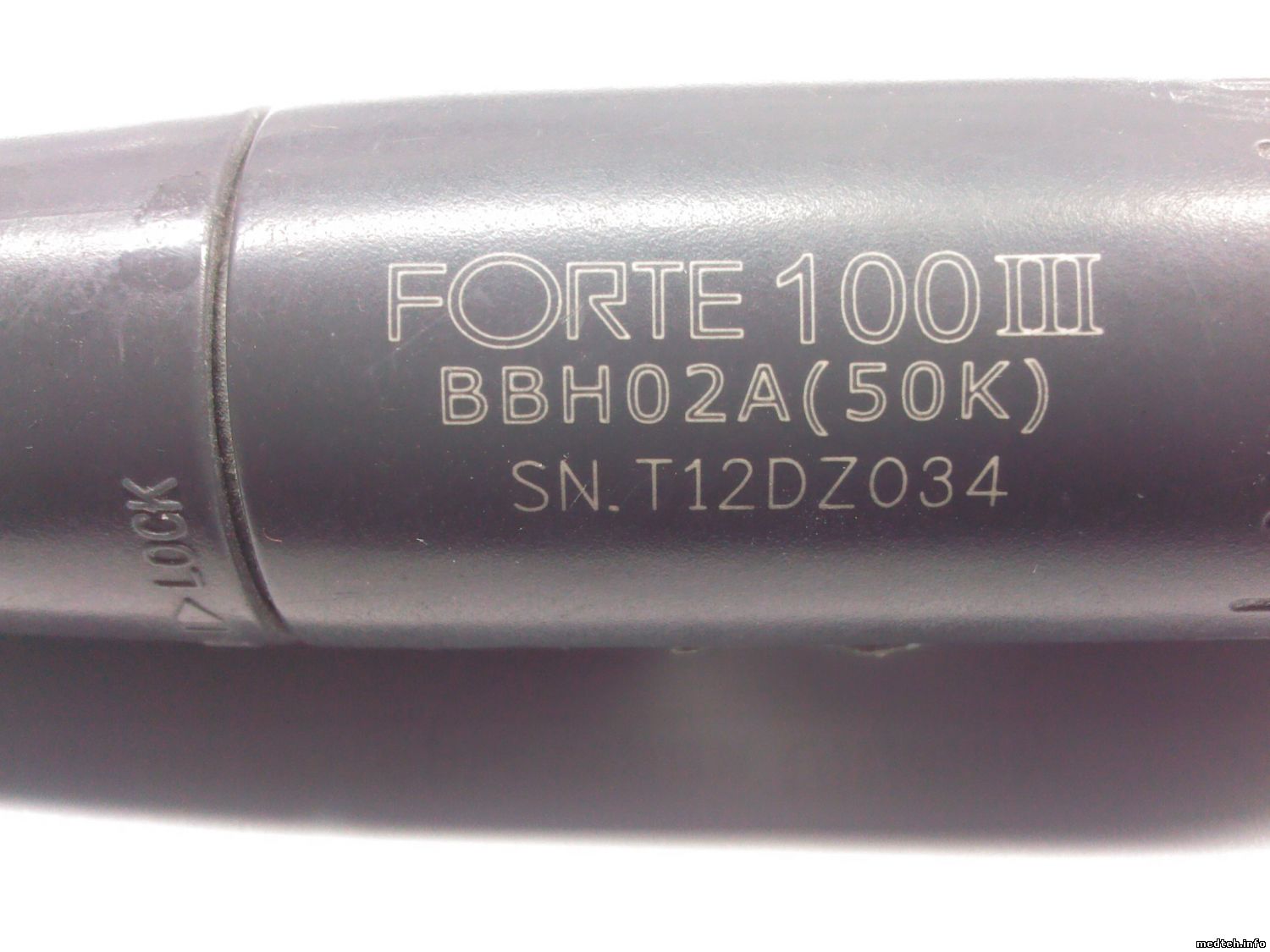

bektyishДата: Четверг, 05.Июн.2014, 17:07 | Сообщение # 15
seabee - может это поможет , но это Forte 100 - ну очень похоже - сегодня перебирал два , одна фирма и марка - а небольшие конструктивные отличия есть
1049265.jpg (83.8 Kb) · 6153892.jpg (73.8 Kb) · 8431737.jpg (100.6 Kb) · 7599404.jpg (75.7 Kb) · 3193615.jpg (78.5 Kb) · 7507426.jpg (83.4 Kb)

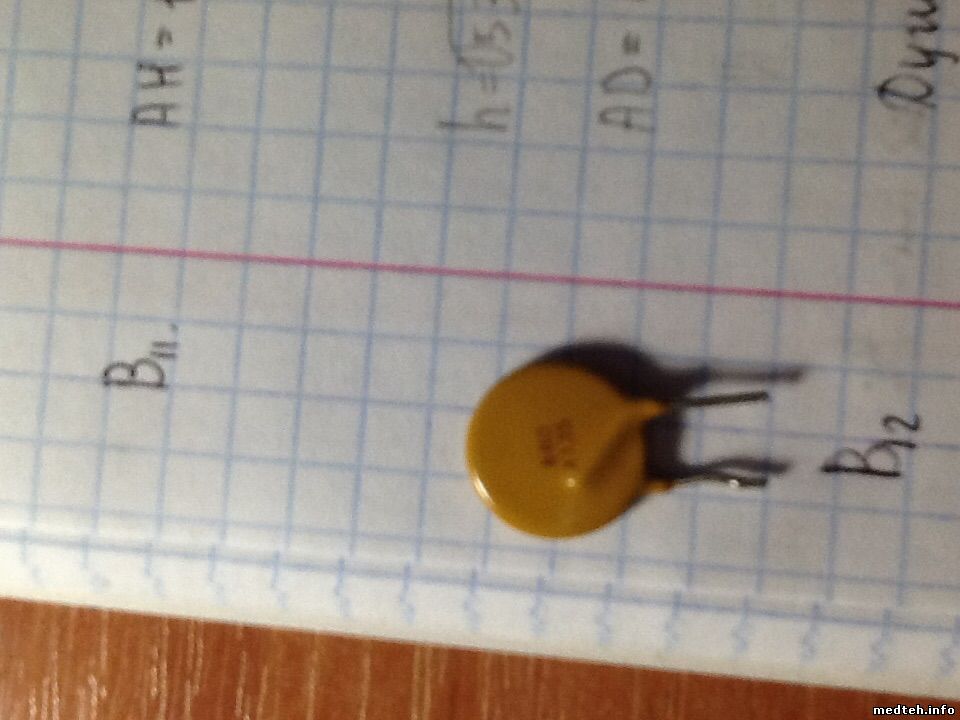

блок питания марафон-3,полетел предохранитель,по маркировке не могу найти в инете ни какой информации,в Сочи таких нет,а заказывать,нужно знать,что конкретно заказывать
Сообщение отредактировал levscha - Воскресенье, 01.Фев.2015, 16:39
МастерБакуДата: Воскресенье, 01.Фев.2015, 16:55 | Сообщение # 19
http://www.vseprosto.net/2012....frezera
генаfДата: Воскресенье, 01.Фев.2015, 17:29 | Сообщение # 20
У вас сообщений: 611
медтехникl
levscha, посмотрите что-то похоже
