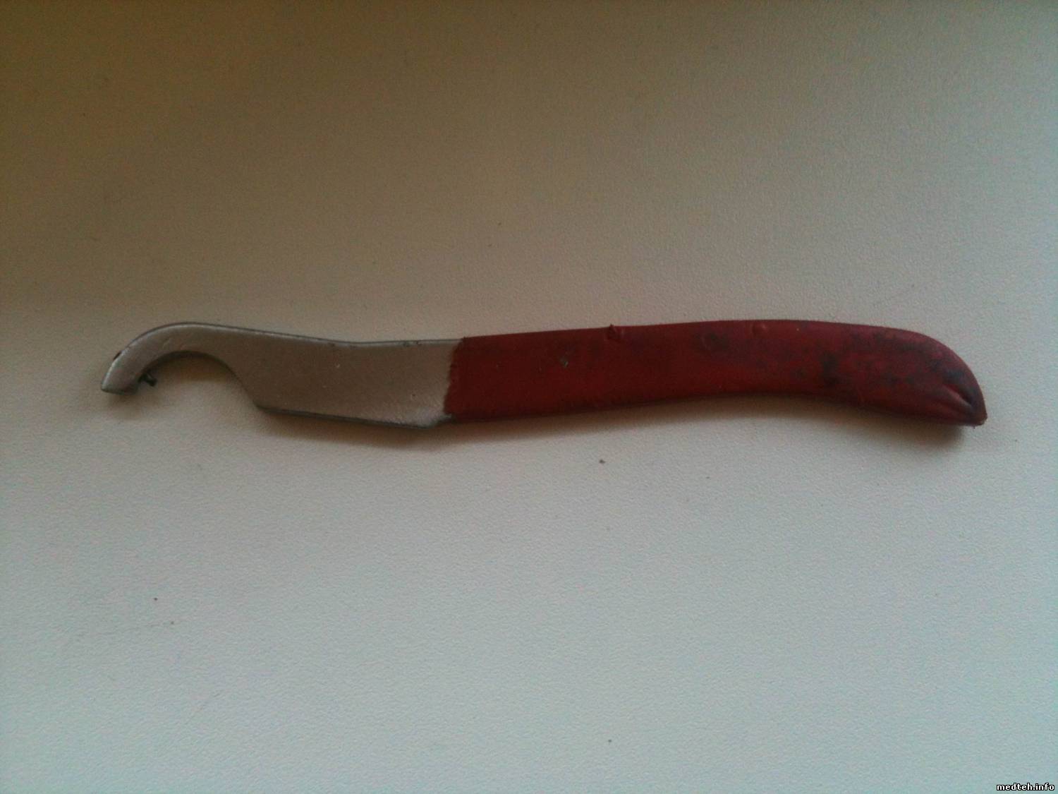

МастерБакуДата: Среда, 21.Ноя.2012, 20:45 | Сообщение # 14
вставляешь российский наконечник, и откручиваешь нижний фланец. они её подклеивают. ireful

МастерБакуДата: Среда, 21.Ноя.2012, 23:30 | Сообщение # 16
пытайся смелее, только не поцарапай. откручивается в нормальную сторону.
bigДата: Четверг, 22.Ноя.2012, 15:58 | Сообщение # 17

Поможет фен и специальный ключ.

" Сдуру можно и ..." Между прочим, мой ключ приехал из Бразилии. На первом же шланге был отломан штырёк. Может быть, потому что не грел.

аналогично , поэтому про него и не пишу. дерьмо. с Dabi работал очень плотно, до тех пор пока они не обнаглели. с Gnatus-ом до сих пор.

bigДата: Четверг, 22.Ноя.2012, 23:32 | Сообщение # 21
У вас сообщений: 1155
Нет худа без добра. Сломав ключ, я предъявил претензию дилеру. Мне дали другой, обратился к нужным людям, они заменили штырьки на качественные. Получилось два ключа. Было, что подарить товарищу.
К слову. Для крышек-кнопок некоторых словацких турбин этот ключ тоже годится.
МастерБакуДата: Пятница, 23.Ноя.2012, 10:34 | Сообщение # 22
Quote (big)
хорошие
Quote (big)
штырьки
получаются из советских иголок. сверлим, подбираем иглу , впресовываем, обрезаем.
