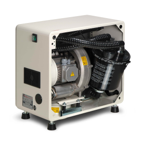

нужна помощь в обслуживании(разборке и чистке) аспиратора Media Jet.
очень сильно греется, аж плавит подводки(шланги) и очень сильный звук при работе(со слов врача)
находится в 300-тах км. поеду смотреть, а даже устройства не знаю.
Помогайте братцы...
Агрегат, на сколько я понимаю, работает точно также как и Aspina у EKOMA, только размером крупнее...EKOMовскую разбирал пару раз, в основном застывает крыльчатка, а тут даже соображений нет почему греется unknown

примерно такой агрегат, но не тот, вот -Medio Jet
в стоматорг-сервис звонил, нет у них инженеров, все на выезде.
в принципе все аспираторы(подобные) работают одинаково, и в результате осмотров-разговоров-консультаций выяснил что скорее всего накрылся подшипник..
знать бы какой там стоит подшипник, заменить аналогом на время, пока не привезут оригинал, нет их в Стоматорг-Сервисе, Эур-Мед Денталдепо и т.д.

компрессорная стоит отдельно от кабинета, приточная и от точная вытяжка + кондиционер (t средняя-13-17 градусов)
звука снаружи практически не слышно, но внутри работает он не так как раньше(свист,трение,скрежетание-со слов врача)
разгрузочного клапана, на нем нет-устройство по виду схоже с EKOMовким DO 2.1 и ASPINA(только без банки сбора) двигатель-крыльчатка-вход и выход и всё на агрегате больше нет ничего......+ блок управления и распределения включения и выключения агрегата...
а свист и скрежет стоит именно там в аппарате, так что думаю подшипник, ну или как вариант крыльчатку перекосило, встречал такое.

Quote (big)
Если приходится, я мою подобные агрегаты внутри Tiret, тем что от засоров.
никогда так не делайте! ireful mad .
корпус сделан из силумина,подшипники стальные , крыльчатка - всё рассыпится.
тут посыпался подшипник . причина попадание влаги из сепаратора , потому что не промывали, потому что девочки уходят а врач работает дальше. вот слышал же он что вижжит- так всё равно работал, но это его проблемы. говори врачу пусть купит дешевый пылесос ,поставит его вместо мотора, включать ногой по надобности. насос пусть посылает с оказией или как - его проблемы. насос- полная разборка ,механическая чистка железной щёткой, замена обоих подшипников. постарайся до этого понять не поджарили ли обмотку.в принципе там должен стоять термопредохранитель. но тупые везде есть. глушители тоже разбери , губку смени.конденсатор тоже замени - он уже жарился. удачи!
