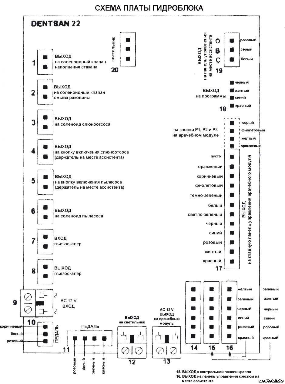

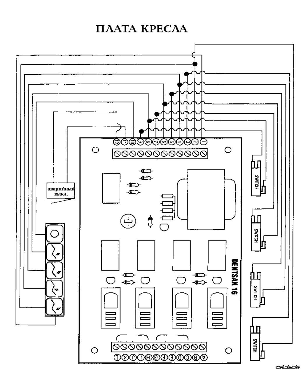

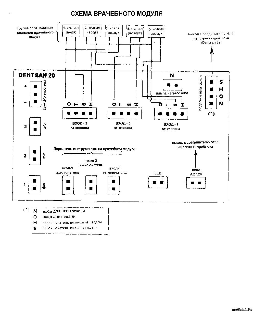

Здравствуйте уважаемые мед техники я сам зубной врач но с паяльником дружу на днях приключилась со мной беда во время работы оборвало шланг подачи воды в стомат установке dentsan class 2000 в результате замыкание. Через 2 недели после сушки феном в течении 20 минут была предпринята попытка вновь включить установку но она не работала поменял предохранители не помогло всё равно не работает и после 5 минут простоя вновь замыкание на вызов мед техника денег нет сижу без работы. Подскажите пожалуйста что это может быть и как справиться с данной поломкой. Схему выкладываю.

паяльник - это тупой инструмент и дружба с ним не поможет. надо дружить с электротехникой и радиоэлектроникой чтобы в такие устройства лезть.
Quote (den581430)
Схему выкладываю
это не те схемы.это частичные схемы соединений и внешних подключений.

Quote (мастерБаку)
а не подскажете где найти нужные схемы

на плате с обратной стороны видны последствия замыкания в месте входа провода от трансформатора 12в (в месте припоя) после замыкания провод был теплый.
