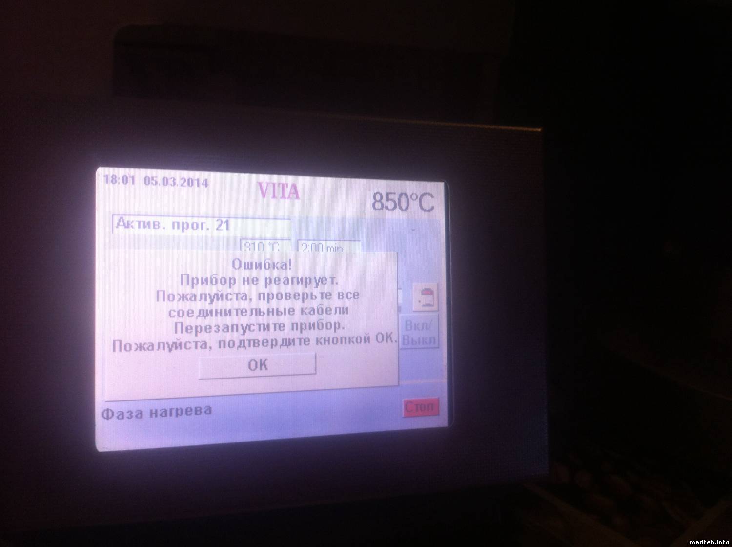

Во время программы печь Vita vacumat 40t выдаёт ошибку!((( Кто-нибудь сталкивался с подобной проблемой?
Все соединения впорядке.
МастерБакуДата: Четверг, 06.Мар.2014, 13:22 | Сообщение # 10
Какую? На каком этапе? И вообще, лучше вызвать сервис. Звоните тому, у кого купили, пока она живая.
kustenДата: Пятница, 07.Мар.2014, 10:16 | Сообщение # 11
зубной техник
самара
На прикреплённом фото всё видно.

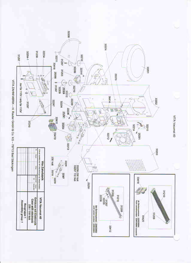

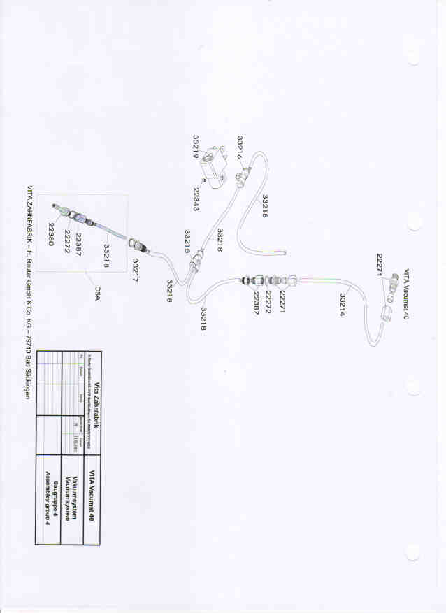

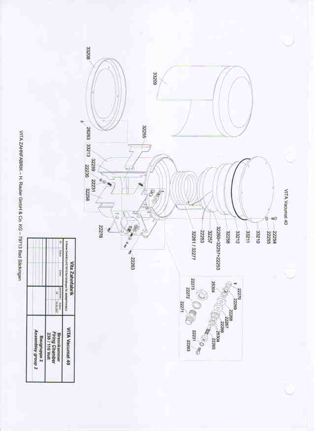

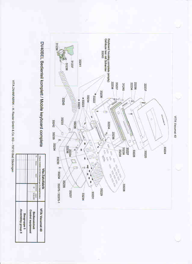

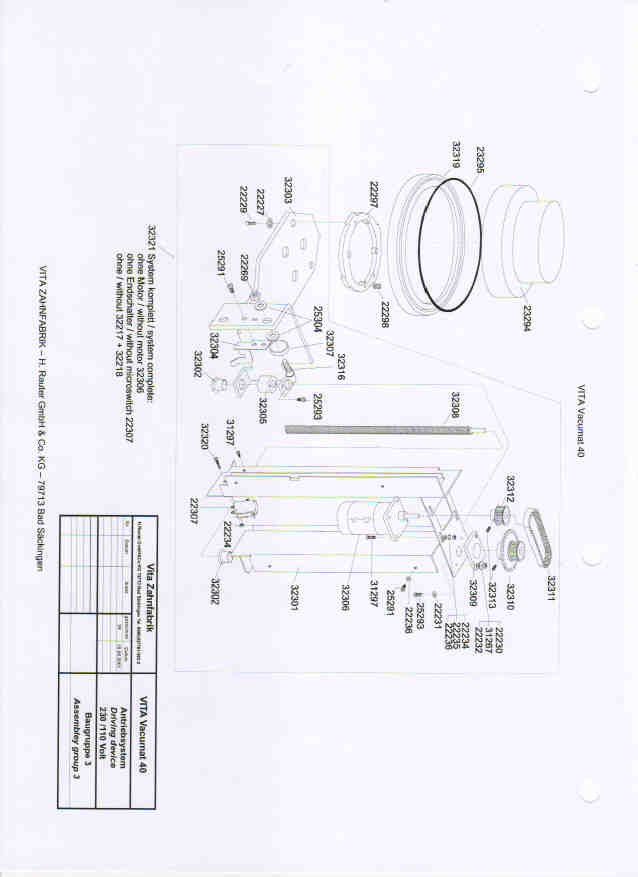

tavotДата: Четверг, 17.Июл.2014, 17:14 | Сообщение # 15
Пермь
Надеюсь поможет ...
3752056.jpg (37.3 Kb) · 5486775.jpg (30.1 Kb) · 6737536.jpg (32.6 Kb) · 7301839.jpg (24.8 Kb) · 4045853.jpg (33.6 Kb)
МастерБакуДата: Пятница, 18.Июл.2014, 00:24 | Сообщение # 16
А где остальное? Гулять - так гулять! Хоть бы адресок дали у кого эти номерки заказать. Купить можно.
tavotДата: Пятница, 18.Июл.2014, 05:47 | Сообщение # 17
Пермь
ООО «УралКвадромед»
620026, г. Екатеринбург, ул. Бажова 193, оф. 410
(343) 262-37-81, 262-86-67 — сервисный центр

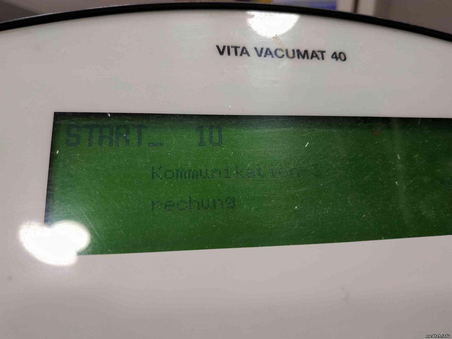

Коллеги, на Vita Vacumat 40 появилась ошибка: "START_10 kommunikation-3 rechung". Появляется спустя 3...5 с после включения, и более ни на какие кнопки пульта не реагирует.
Внутренние элементы печи и выносного пульта внешне дефектов не имеют. Литиевые батареи пульта и печи целые. Судя по ошибке, связь с каким-то блоком потеряна. На плате ещё имеются индикаторные диоды, все горят, кроме LED6.
Есть ли у кого перечень ошибок или хоть какая-либо инфа по печи?
bektyishДата: Пятница, 26.Июн.2020, 19:22 | Сообщение # 27
https://mam.vita-zahnfabrik.com/portal....rsion=1
Если ERROR, то есть в описании. Программа в печке не сбита? Может кто с кнопками поигрался ...
Сообщение отредактировал bektyish - Пятница, 26.Июн.2020, 19:24

Такой ошибки в документации нет. И это, судя по переводу, ожидание ответа от какого-то интерфейса. На экране такая картинка (в приложении). После этого на кнопки уже не реагирует. А как понять, сбита в печке программа или нет?
Пробовал, кстати, батарейку вынуть/вставить - ничего не изменилось.
