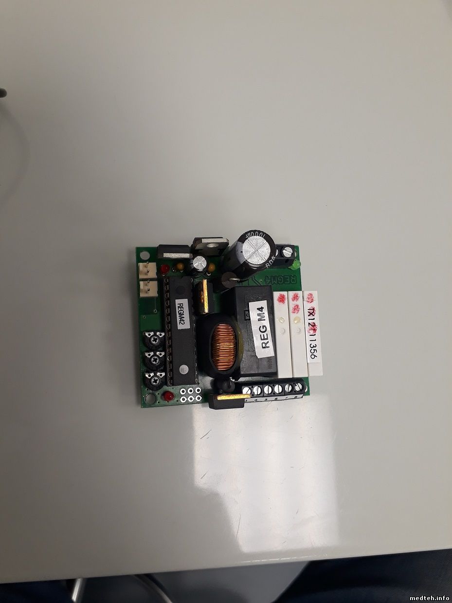

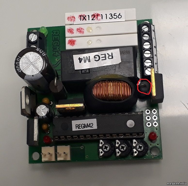

При осмотре выяснилось что сильно греется резистор на плате REG M4 (показал на фото). Греется, аж корпус соседнего реле оплавился. Т.к. под руками схемы не было, выпаял два полевика, проверил открываются и закрываются - пробитых нет. Транзисторные ключи тоже целые. Стабилизаторы напряжения выдают 24 и 5 вольт чётко. На микропроцессор питание приходит. При снятии микроэлектромотора срабатывает маленькое белое реле выбора канала микроэлектромотора (видимо, как запрограммировано).

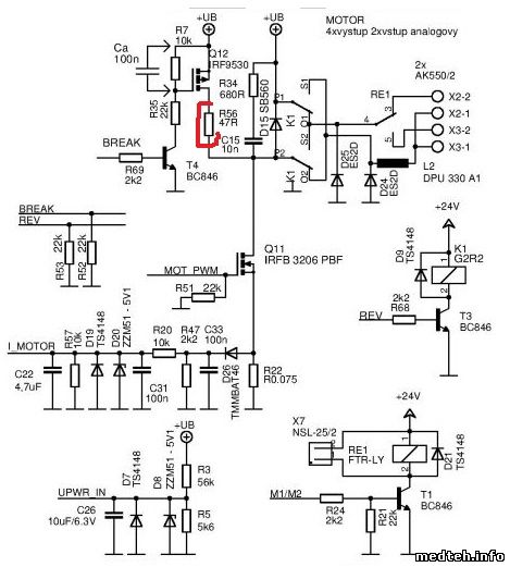

Потом нашёл здесь на форуме схему от установки DA110. В части исполнения микроэлектромотора схема практически совпадает (отметил на фото схемы резистор, который греется).
С микроконтроллера постоянно приходит 2.5 В на ногу BREAK. Возможно из за этого и греет резистор.
Возможно есть здесь знающие специалисты, подскажите логику работы данной схемы. Про реле выбора канала мотора понятно. Реле реверса тоже понятно. Полевик MOT_PWM, думаю что это питание мотора. А вот что такое BREAK? Электрич. тормоз? Как происходит регулировка скорости вращения?
Схемку бы именно этой платы. Беда в том, что без установки ковырять плату смысла большого не имеет, стоит микроконтроллер, который, как я понял, общается с другой платой по шине I2C. А без этого никакие команды она выполнять не будет. Есть мысль, чтобы снять прошивку с контроллера (если не залочена) и прошить другую микросхему, но они такая редкость оказывается.
Может у кого есть, либо микросхема, либо плата целиком (говорят они различаются прошивками в зависимости от года выпуска).

Практически все отказы REG M4 связаны с кз в шланге или в самом микромоторе.
Как у вас с этим?

1prohindei, добрый день!
КЗ в шланге нет, мотор исправен. Резистор грелся и дымил даже, когда я совсем убрал провода мотора.
Мне бы кто подсказал, что означает BREAK на схеме. Для чего эта часть схемы?

"что означает BREAK на схеме?".
AlderFreeman, "пуск/стоп".
Попробуй разорвать цепь Т4. Должен остановиться. От этого и пляши.
[p.s.]Это практически везде так: запускается плата регулировки одним сигналом (обычно это log0), а обороты управляются-другим

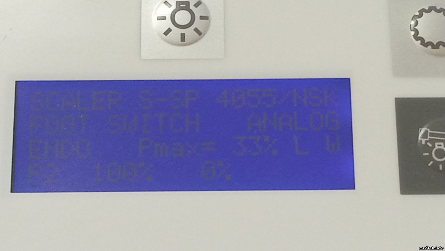

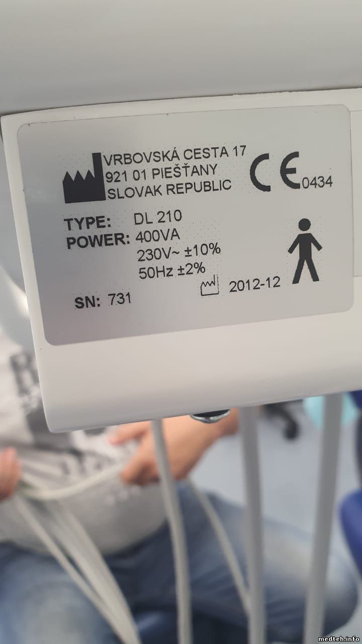

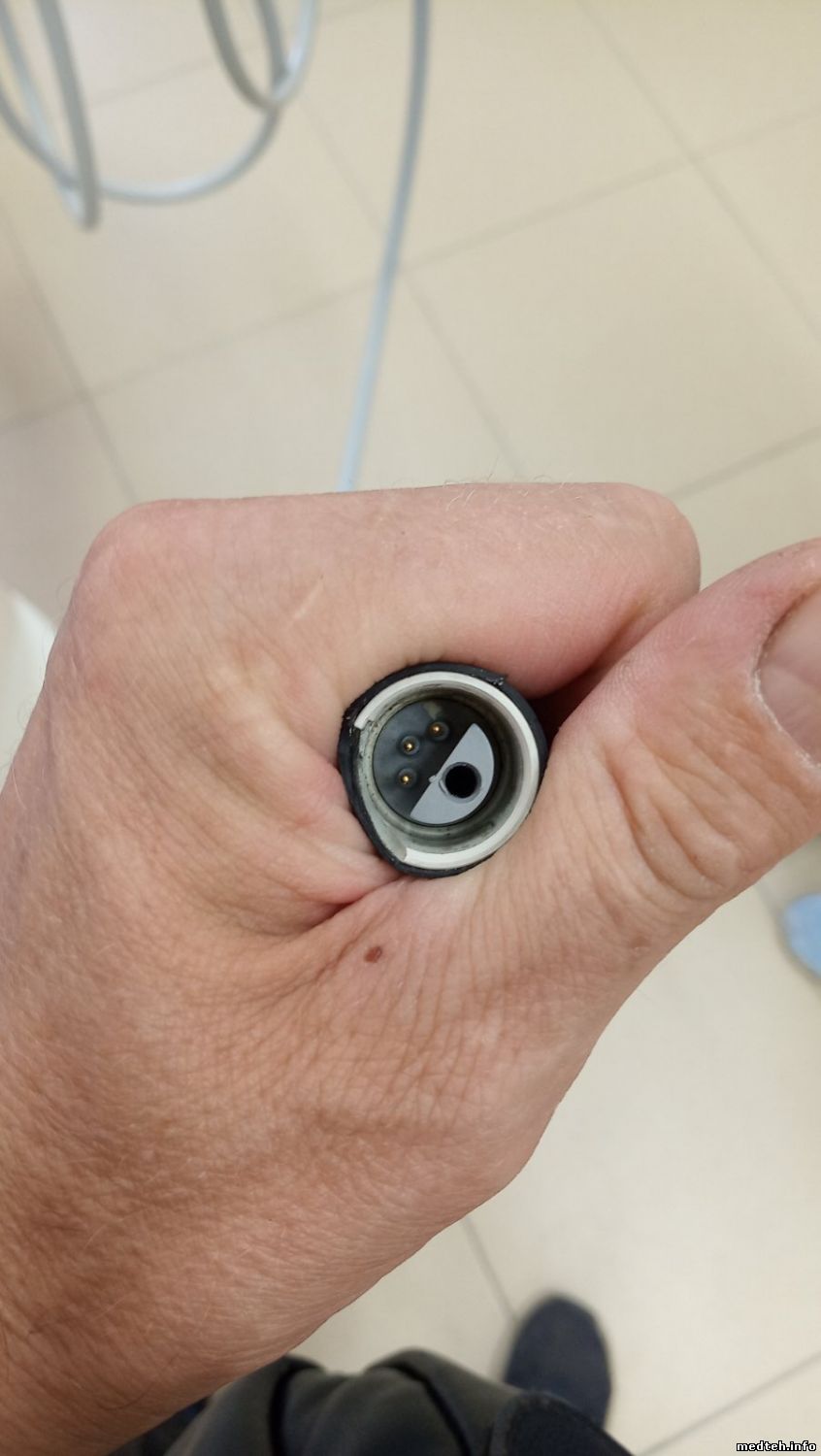

Прошу подсказать родной скалер или аналог на установку Diplomat DL 210 2012г.
Во вложении фото разъёма и информация с экрана.
Заранее благодарен.
С уважением ovg

По-моему, на фото скалер не родной! blush
bektyishДата: Пятница, 10.Сен.2021, 18:29 | Сообщение # 14
ovg, внутри установки стоит генератор, какой фирмы он такой и наконечник?
goscha-belДата: Пятница, 10.Сен.2021, 18:38 | Сообщение # 15
bektyish, а разве там не Амдент?
SSUДата: Пятница, 10.Сен.2021, 19:34 | Сообщение # 16
У вас сообщений: 373
ужгород
ovg, для "Дипломатов" все имеющиеся на тот момент скалера были родные, т.е. завод по желанию клиента мог комплектовать установки скалерами NSK, EMS, Amdent, Satellec/Suprasson, LM,Mectron. Как правило, по умолчанию это был Amdent, кроме Woodpecker, но его тоже можно установить. Схема установки любого из них есть в документации, или у меня, если кто не сможет найти.
