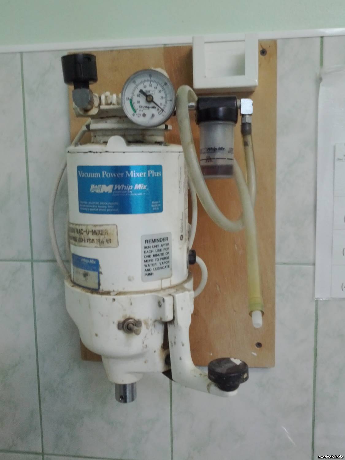

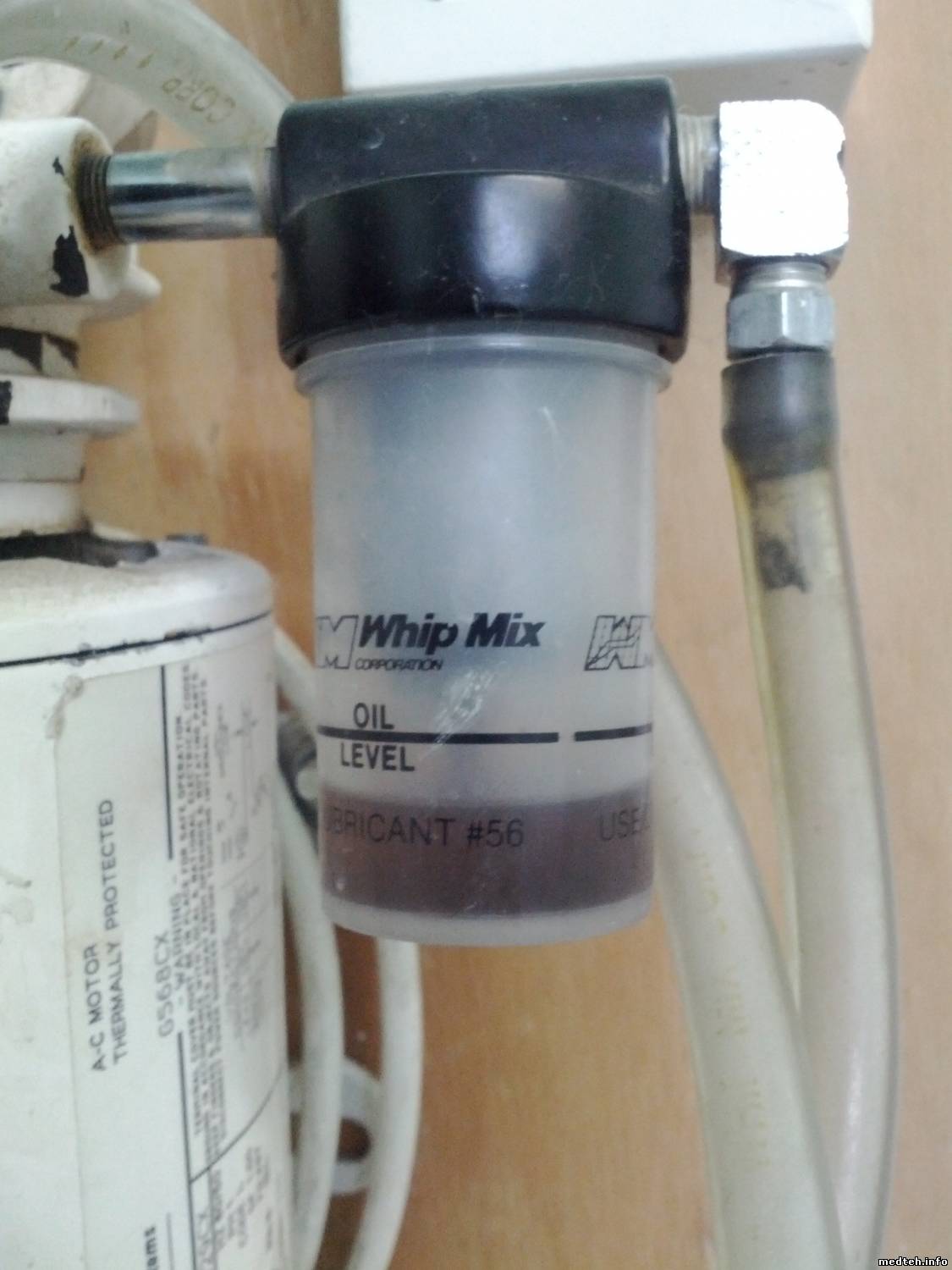

Здравствуйте. Имеется такой вот агрегат(см фото1).Масло в вакумнике ниже уровня(см фото2).В инструкции написано:использовать только любрикант №56. Остатки ентого любриканта утеряны.Чем заменить? Есть еще пара аппаратов с вакумниками и средствами для проверки уровней масла но самого масла(резерва) нет.Как быть и чем заменить?Помогите советом пожалуйста.

Такое не видел.масленка на входе ?

Это вакумный смеситель паковочных масс.

Да нет! Внутри 95% двигатель,5% вверху сам вакумник.Смазывается через масленку фото2!Разбирал уже.Он клинил пару раз.Я так понимаю при работе маленько маслица прихватывает из масленки.Ессно при наличии определенного уровня.Вот и спрашиваю что заливать?Где масло искать?

Центробежный насос со смещенным ротором.При вращении из ротора(диск с прорезями) под действием центробежной силы выдвигаются пластинки и плотно прилегая(уплотнение смазкой) к внешней обечайке создают разрежение на всасе.Вот.Я тоже погуглил.Теперь и не знаю как жене в глаза смотреть. blush

Насос пластинчато-роторный, должно подойти ВМ-4.
хотя в хирургические отсосы заливают автомобильное (моторное) и работают

# 56 - это, скорее всего, номер по каталогу производителя оборудования, хотя, может быть и вязкость.

А вот она, тема. В ОХ-10, имеющем похожую конструкцию вакуумного насоса по мануалу необходимо было заливать вазелиновое масло (к слову о лубрикант 56 biggrin )
Но он хорошо работал и на моторном масле, и на трансмиссионном.
В общем, выбор на любой вкус.

Наши ОХ-10 имеют аналогичную конструкцию насоса - живут о 15-20 лет на вазелиновом масле из ближайшей аптеки

Масло для вакуумных насосов как и сами насосы есть у тех кто занимается холодильниками и кондиционерами. Если лить другое, то вакуум меньше и масло начинает окислятся. До дизеля думаю не дойдёт )
ВМ1
ВМ2
ВМ4
ZENNY ZO-VPO
OL1008.K
Это точно! А вазелиновое масло доктора в больничках сами приносят. Кстати, оно и запаха не имеет, в отличии от автомобильного. blush
bektyishДата: Воскресенье, 17.Мар.2013, 09:45 | Сообщение # 21
есть ещё один плюс за вазелиновое масло - оно не коксуется и не содержит вредных для здоровья добавок
