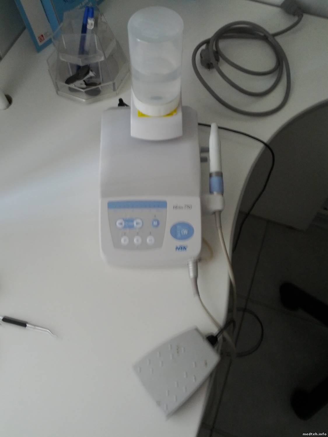

Скалер Varios 750 фирмы NSK.

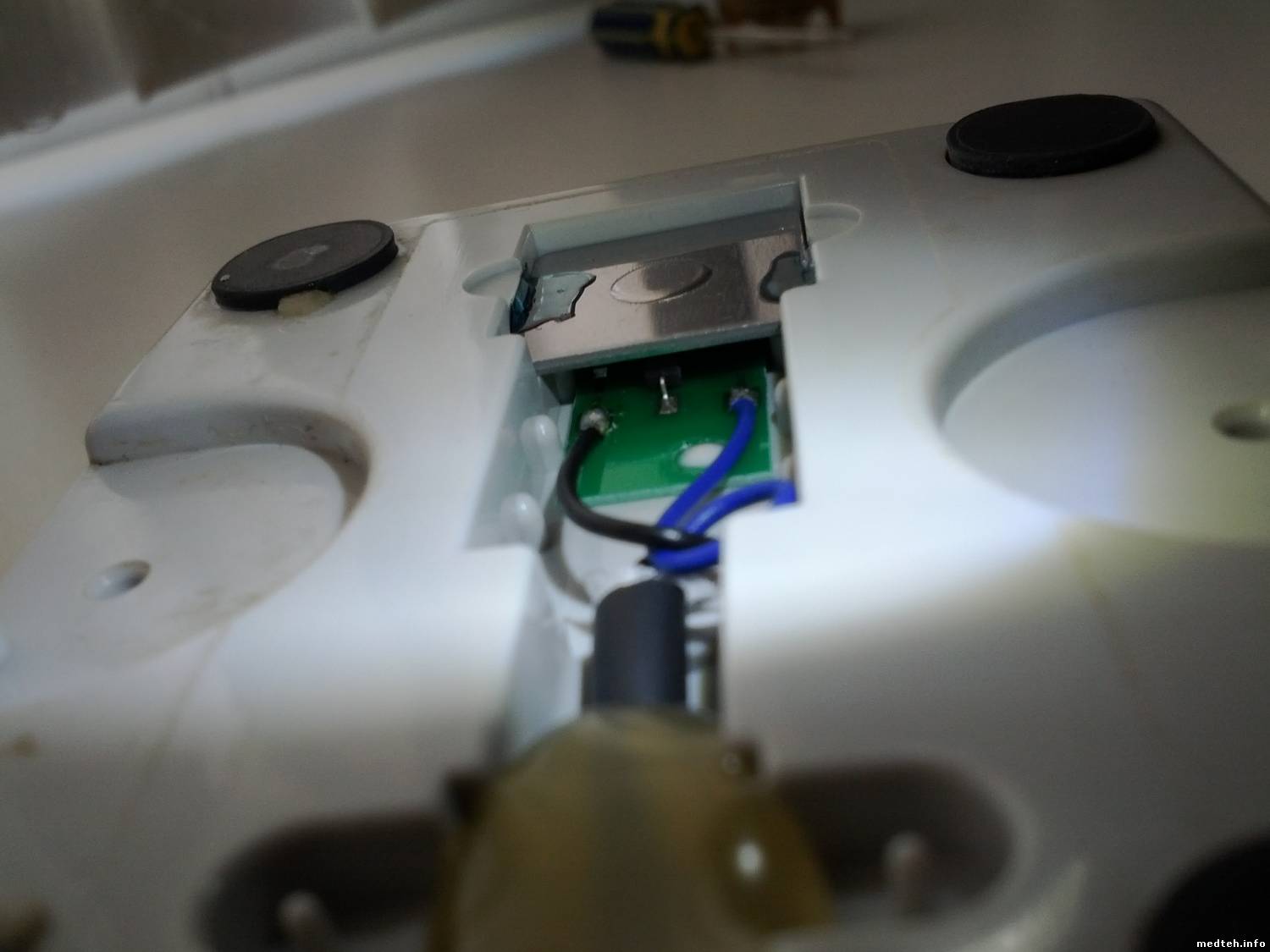

Периодически, при нажатии на педаль, перестает запускатся ультразвук,подсветка при этом загарается.Если педаль отпустить и снова нажать то колебания появляются.Попробовал влезть в педаль(в начале просто оторвал наклейку внизу),под наклейкой металическая пластинка и уже под ней маленькая плата с непонятным элементом.Провода прозвонил-норма.Грешу на ентот самый элемент,вроде геркон ,но при срабатывании не ноль.Попробовал замыкать отрезком провода,прибор включается,мощность колебаний ощутимо увеличивается.Замыкал разок всего,страшновато-вдруг не геркон а датчих хола какойнить или еще что.Проверить на отказ не смог.Кто сталкивался подскажите пожалуйста.

Сфотографируйте без пластинки с кнопкой.а есть возможность регулировать мощность педалью?фантазии, такой прибор не видел.

мастерБаку,Фото без пластинки нет,просто она приклеена и курочить не хочется.Регулировка педалью не предусмотрена.Мощность меняется кнопками + и - на корпусе.На крышке педали магнит,в дне педали датчик,на фото педаль перевернутая вверх дном со снятой наклейкой.
МастерБакуДата: Вторник, 16.Окт.2012, 22:04 | Сообщение # 4
Геркон с подгоревшими контактами biggrin
МастерБакуДата: Вторник, 16.Окт.2012, 22:58 | Сообщение # 5
Поменяйте провода местами. Если вообще не будет работать - то электронная штука.будет работать - то в самом деле обгоревший геркон.

Там в педальке, последовательно с герконом впаян резистор 120 ом.
МастерБакуДата: Пятница, 02.Ноя.2012, 12:30 | Сообщение # 7
Quote (isanch)
попробуй поэтапно его уменьшить.но сперва смени геркон.

isanchДата: Пятница, 02.Ноя.2012, 13:15 | Сообщение # 8
Там стоит постоянник, наверное специально для защиты геркона, вроде как гасящий резистор. У меня валяецца такой скалер. Сначала начал с перебоями работать, а затем полностью умер. Я дошел до прозвонки блока выдающего сигнал на наконечник и в нем утонул... До транса сигнал доходит, на выходе какая то чепуха. Много рассыпухи, сложно все прозвонить.

Quote (мастерБаку)
Про сменить геркон понятно,а для чего уменьшать резистор?Тут еще вот какая штука,при нажатии на педаль свет зажигается,помпа подкачки работает,а ультразвука нет.Если отпустить-нажать может завестись,а может и нет но свет и мотор есть всегда.Похоже не геркон.
