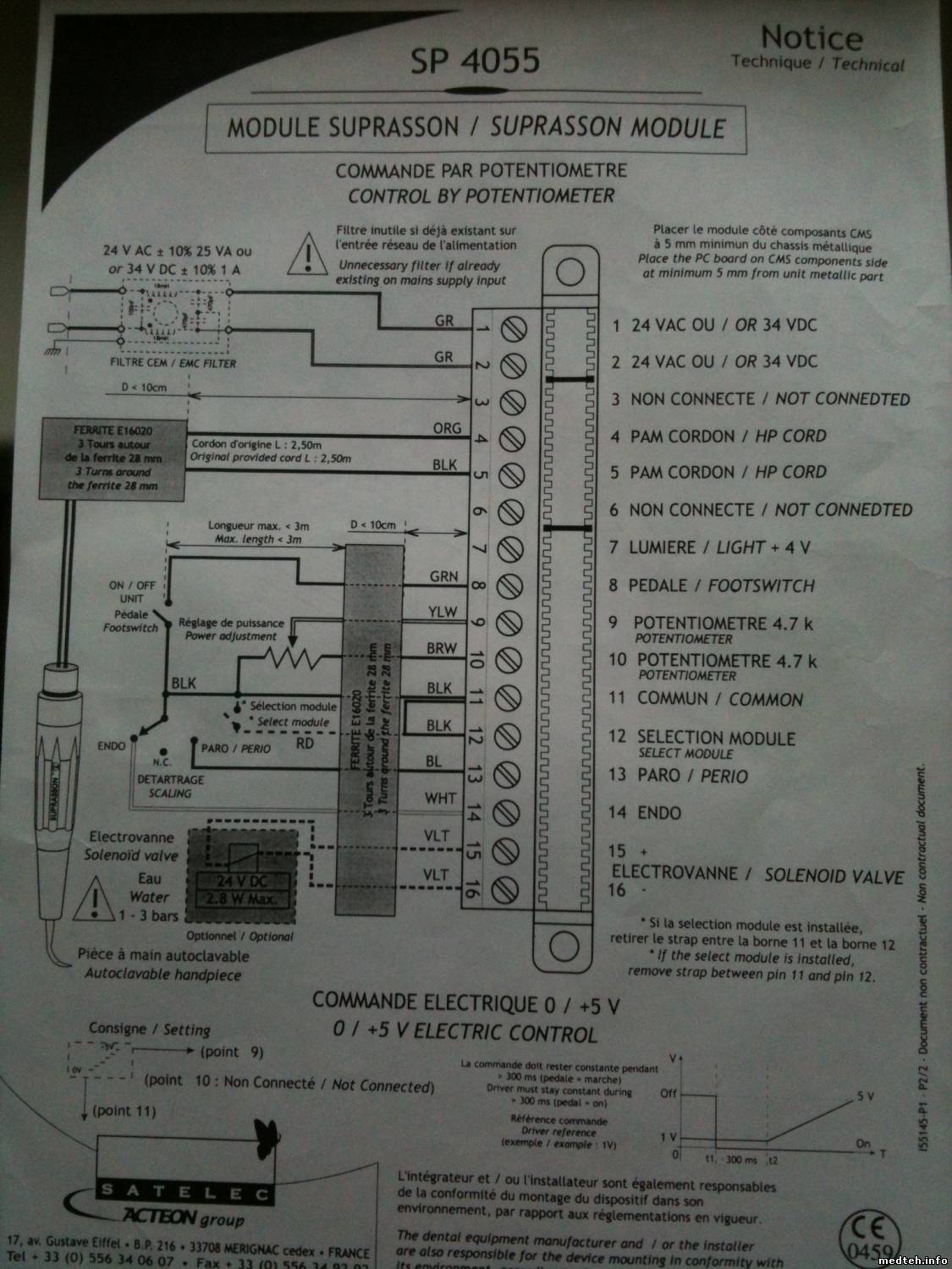

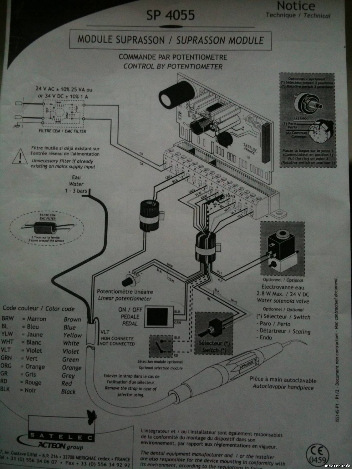

bigДата: Пятница, 19.Окт.2012, 14:35 | Сообщение # 13
У вас сообщений: 1155
Quote (art-i-k)
На чем собран сам генератор-не скажу
И не нужно.
Насчёт фиолетового провода. Обычно, он сразу не подключается. Поработай в этом направлении. Может быть, помогут картинки, которые прилагаю.
art-i-kДата: Суббота, 20.Окт.2012, 12:13 | Сообщение # 14
Quote (big)
Установка при сущуствующих подключениях проработала около 6-ти лет (обрывов не обнаружил).
Quote (big)
И генератор там не такой-у меня на 8 контактов
