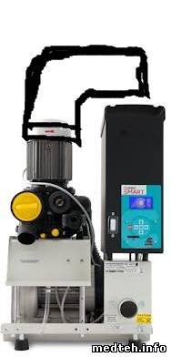

не лишнее защитить решётку вентилятора двигателя ( он стоит вертикально) 90 градусным канализационным угольником на 150 мм
отличная вещь , как и всё от каттани впрочем.

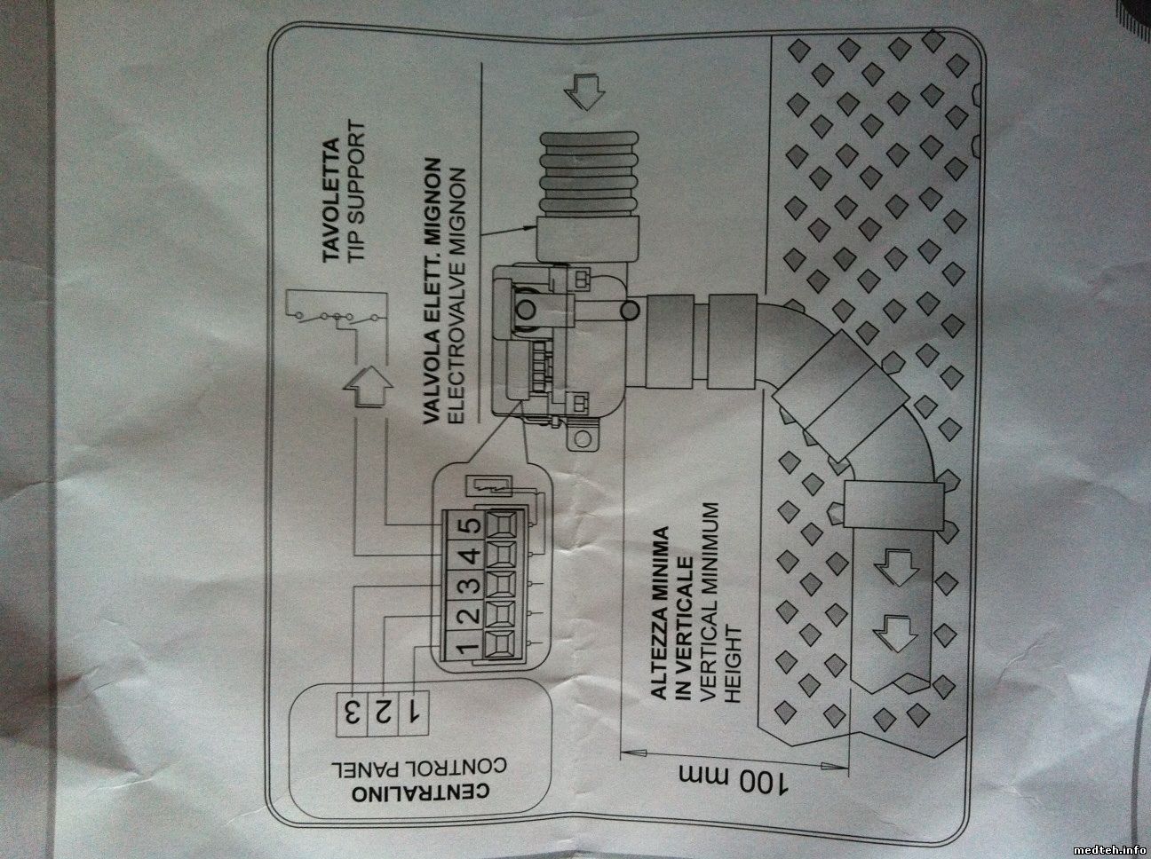

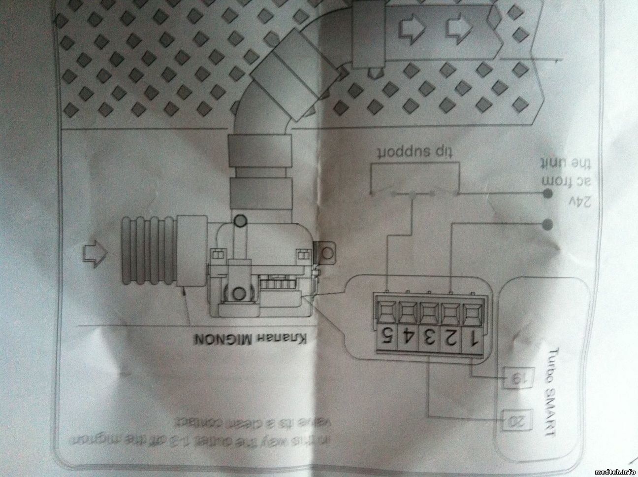

arnold-83, трубосмарт включается либо замыканием(клеммы 1-3, сигнал "замкнута цепь" с установки), либо 24 вольта(клеммы 1-2, сигнал "24 вольта" с установки). если ничего такого с установки не получить и в установках ничего менять нельзя, то или
Цитата (МастерБаку)
ставят в холле как декор.
или в щелочку корпуса установки протягивать провод и вешать на него тумблер для включения вручную.
но работать будет неудобно: вакуум не отсекается(включили на одной установке- работает на всех), помпа сосает непрерывно, шум и т.д.

На внутренней стороне крышки блока электроники приклеена схема электрическая принципиальная.
Там и нарисовано куда и что подключать. Хотя с завода приходят с сетевым шнуром с вилкой и проводом для дистанционного включения.

bigДата: Понедельник, 02.Июн.2014, 03:57 | Сообщение # 40
У вас сообщений: 1155
Цитата levscha ()
имеет ли вообще смысл ставить отсекающие клапана?
Представь себе такие ситуации:
1) шторка канюли стерлась или порвалась: свист действует на нервы;
2) на одной из установок решили помыть фильтр аспирационной системы: открыть не просто; когда открыли, - остальные без вакуума.
Прилагаю пару полезных картинок.
"Tip support" - это микрики или пневмоэлектровключатели.
