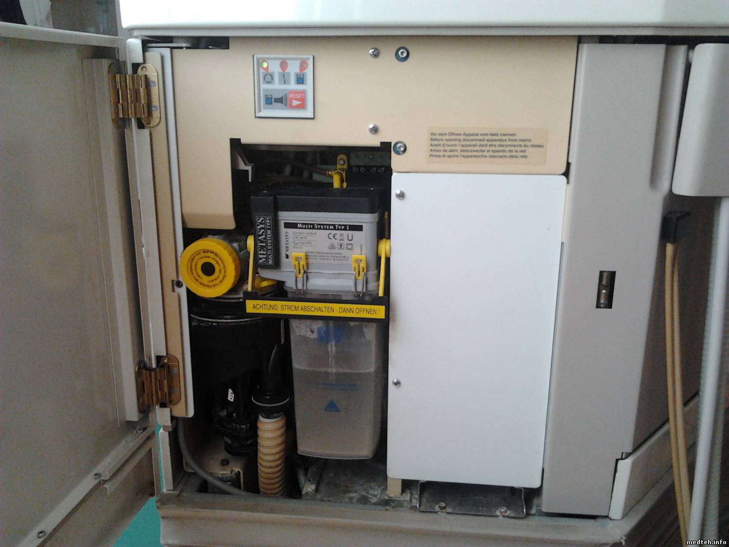

pananДата: Среда, 19.Сен.2012, 13:04 | Сообщение # 5
стоматолог
ульяновка
Вид под задней крышкой
pananДата: Среда, 19.Сен.2012, 13:06 | Сообщение # 6
стоматолог
ульяновка

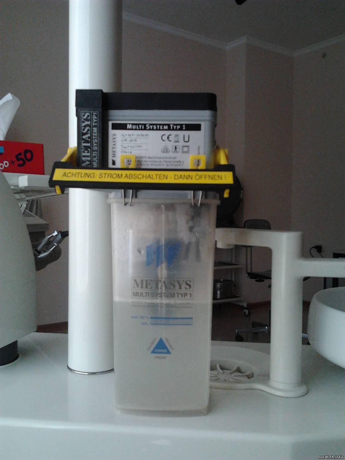

А вот бачок который переполняется и течет тоже на пол
pananДата: Среда, 19.Сен.2012, 13:09 | Сообщение # 7
стоматолог
ульяновка
Бачок на своем месте
art-i-kДата: Среда, 19.Сен.2012, 13:27 | Сообщение # 8
Бачок на своем мест
Это у Вас дурноватая и перенавороченная австрийская система сепарации Metasys. Внизу (слева от серой гофры на канализицию) стоит дренажная помпа,а проще моторчик принудительного сброса в канализацию. Он должен включаться при первичном включении установки и потом по мере наполнения сепаратора (полупрозрачный стакан). Проверьте включается она или нет. Если нет-проверьте подается ли на неё питание (кажется -9В) с разъёма Sv2. Удачи!!!

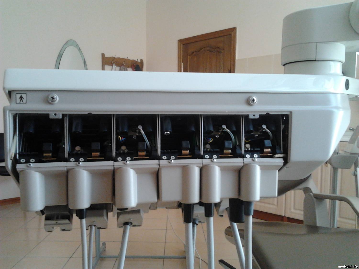

Желателен вид сверху-будет лучше видно всю пневмогруппу. Ну а на вскидку-там по идее стоят пневмотолкатели и они скорее всего позалипали.

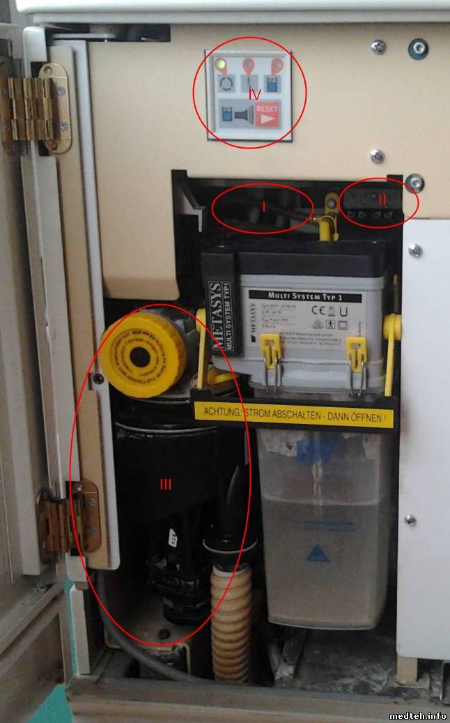

panan, то, что Вы называете "бачком", является сепаратором со сборником амальгамы. Жидкость из этой ёмкости удаляется встроенным насосом через трубку I ( см. прикреп. файл ) в канализацию или дренажный насос III. Рекомендую проверить проходимость трубки, чистоту трёх контактов в сепараторе, работоспособность насоса.
Все фазы работы сепаратора отражаются индикаторами II.
Пульт IV относится к насосу III. У этого насоса со временем "пропадает" сальник и всё из плевательницы и аспирационной системы течёт на пол.

разберите внимательно пневмоблоки на каждый рукав.там есть мембрана из армированный резины замените {найти сложно очень} почистите будет работать.

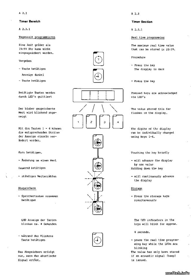

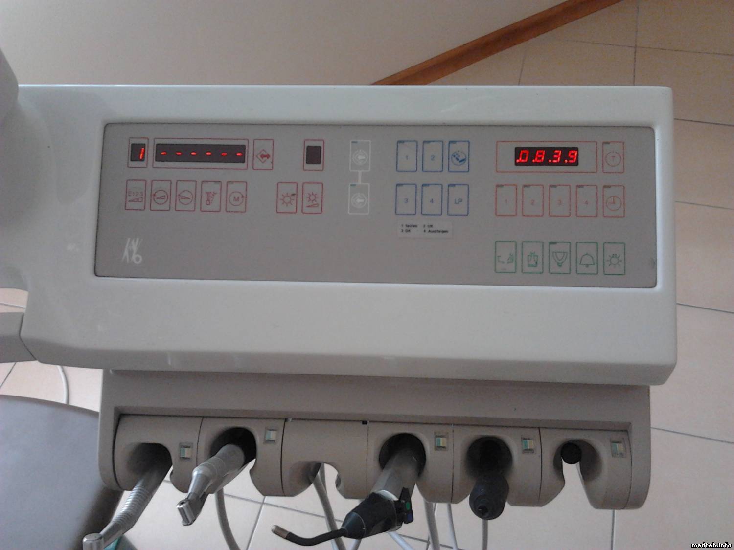

Здравствуйте. Может кто подскажет решение проблемы. Имеется установка KaVo estetica 1042. Не могу настроить часы. Выполняю настройку по инструкции, в конце нажимаю кнопку "часы" , звучит "биип", циферблат показывает время, которое стоит на месте. Если нажать таймер, то потом кнопка "часы" не активизируется, сколько не нажимай на нее..., табло ничего не показывает. В общем таймер работает в штатном режиме, а с часами полная лажа...Буду благодарен за советы в решении данной проблемы. Спасибо.

SDRДата: Четверг, 08.Фев.2018, 23:21 | Сообщение # 19
У вас сообщений: 35
Луцк
Все верно, именно по этой инструкции, я и настраивал. Но по ходу, проблема не в настройке, проблема в скорее всего в железе...
