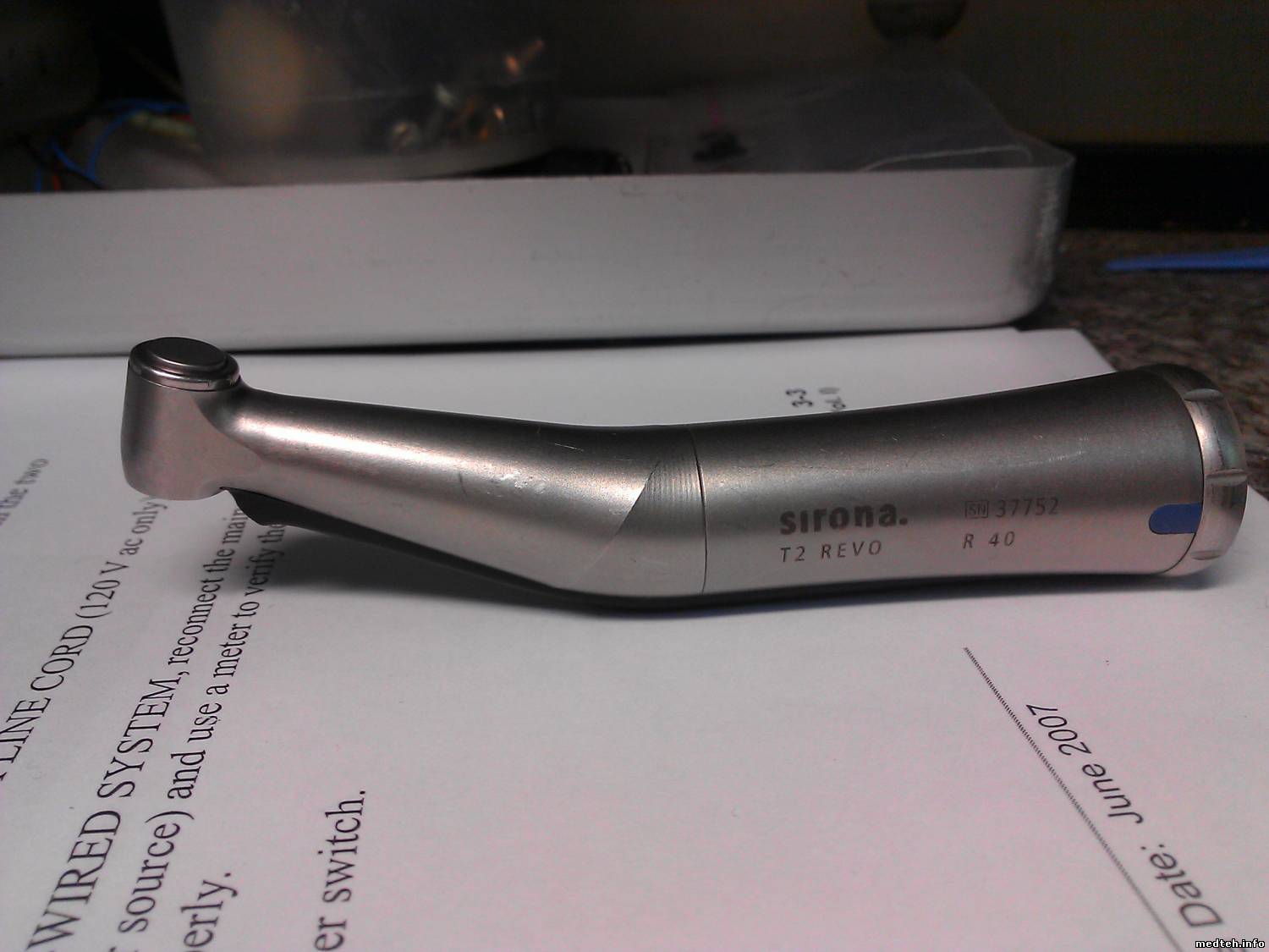

Уважаемые коллеги, у нас в ремонте часто появляются наконечники данного типа Т2, Т3. Тех. директор заставляет посылать их (наконечники :D) в более продвинутые сервисные центры, лишая нас заработка и, соответственно падает авторитет нас, в наших же себственных глазах. Собственно, просьба вот в чем: если у кого есть какие-то деталировки, способы, хитрости при ремонте, буду очень признателен, можем даже закупать у вас картриджи; роторы; подшипники, если будет рационально. Я из Красноярска.

ну вот, например, как голову "вскрыть"? граней, под ключ и т.д. у Т2 ревы нет, а деформировать центрирующую шайбу с кнопкой (назовем ее так) нет желания. Там бор не держит, я думаю нужно менять картридж, соответственно голову надо вскрывать. Еще и картридж нужно где-то найти.

Для начала тебе нужно "отстегнуть" голову. Насколько я помню и если конструкция не поменялась ,это делается так:1). С заднего торца на одинаковое расстояние выкручиваешь два болтика (не до конца!!!). 2).нажимаешь ими например на столешницу.
Головка пойдет вверх и её можно свободно вытащить. Если мы на правильном пути-дальше желательно фото.

К сожаленю, голова цельная, вместе с ручкой

При такой конструкции откручивание крышки тебе ничего не даст-выходу роторного пакета будет мешать верхняя коронка. Найду "букварь"-маякну. А до этого не рекомендую предпринимать самостоятельные попытки-можешь попасть в конфуз.С лёту не могу подсказать - сам себе ещё в 2001 году дал слово -завязать с ремонтом изделий данного производителя и с тех пор многое подзабылось.

Ув. immer! Наверное немного Вас расстрою-для снятия верхней крышки необходимы как минимум специальные щипцы,захват у которых по диаметру чуть меньше. Без них-не стоит и связываться с ремонтом. У нас они стоят порядка 140 евро.

Для разборки необходимо открутить кольцо сзади, снять смарт-клип (черная штука со световодом и спреем). Осторожно, на нем прокладка маленькая - может потеряться. Далее - на "попе" крепится, (если с фиброоптикой) - черная пластмассовая штуковина для совмещения световода с лампочкой. Крепится она одним винтиком - откручиваем и аккуратно поддевая острым предметом по диаметру снимаем пластмасску. Под ней нашему взору откроются 2 винта, скрепляющие половинки корпуса, откручиваем и разбираем. Первичный вал не зафиксирован, а подпружинен шайбой.
Для снятия вторичного вала необходимо поддев зондом удалить стопорное кольцо.
И наконец - разбираем головку при помощи специального инструмента:

берёш полоску меди толщиной 1.5мм обматываешь вокруг дожимаешь плоскогубцами полоску.и откручиваешь.
P.S. это чтобы открутить кнопку.или можно использовать матрицедержатель как на первой картинке .чтобы открутить чтото с дырочками или прорезями,выемками отлично подходит съёмник стопорных колец- карт 2,3,4, или другой матрице держатель, если губки отогнуть на 90 градусов ,карт 5.
