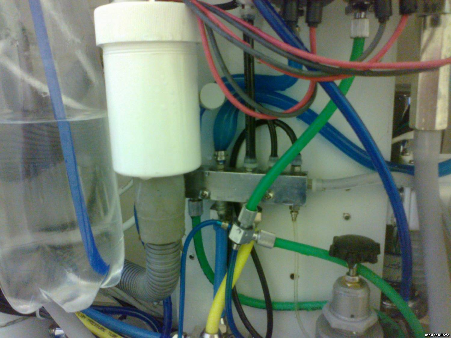

О техническом обслуживании стоматустановок в части его регламентных работ (открой эту ссылку и читай).

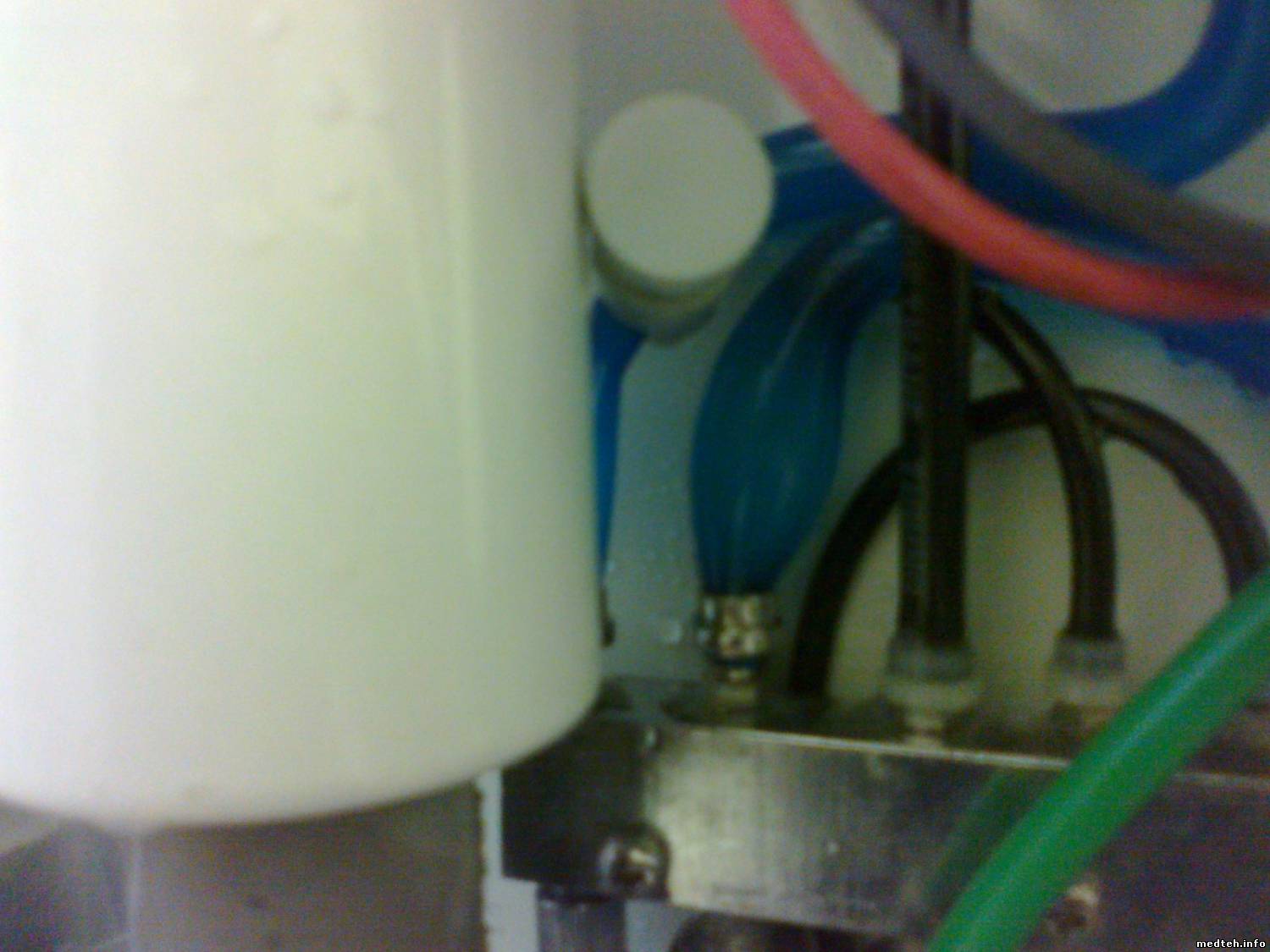

При техническом обслуживании установок, обращайте внимание на трубочки в гидроблоке. Один такой пузырик лопнул, как обычно ночью, всю стоматологию залил.
Yulana34Дата: Четверг, 16.Янв.2014, 20:12 | Сообщение # 83
А для кого пишут, что согласно требованиям безопасности перед тем как закрыть кабинет необходимо отключить электроэнергию и перекрыть воду и воздух ???
Сообщение отредактировал Yulana34 - Четверг, 16.Янв.2014, 20:12

Судя по фото стомат. установка Премьер
МастерБакуДата: Четверг, 16.Янв.2014, 22:09 | Сообщение # 85
паспорта входное давление воды долно быть не более 3 атм .
Yulana34Дата: Четверг, 16.Янв.2014, 22:13 | Сообщение # 86
На некоторых китайцах через пол года-год трубки рвутся и при 2. Надо просто перед уходом все выключать и перекрывать.

в любом случае это надо отслеживать. Если уж хозяева жмутся на замену, таких трубок, надо хотябы предупреждать это. Во превых на ночь все перекрывать, а во вторых хотябы усилить слабое место. Не пожалейте 10-20см.изоленты!!!!
Yulana34Дата: Воскресенье, 09.Фев.2014, 10:59 | Сообщение # 88
В каждой клинике есть инструкция по охране труда, в которой черным по белому написано, перед уходом необходимо все оборудование обесточить, отключить от воды и воздуха. Если доктора это не соблюдают, а руководство клиники их не контролирует это их проблема и не надо изобретать велосипед.

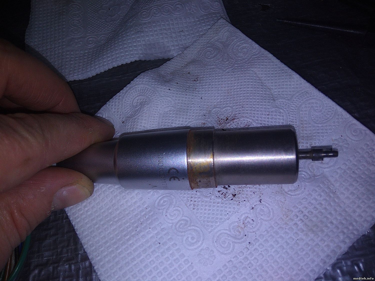

В цанге намертво застрял бор, его сломали при попытке достать. Есть варианты его извлечь, пассатижи не помогли?
Sirona T1 Classic

нет , ротор на замену.

de-Umbra, извлеки ротор. Если цанга имеет сквозное отверстие, - шанс есть.

извлечь хвост от бора , но ротор всё равно по хорошему - выкинуть.
madmacДата: Воскресенье, 08.Июн.2014, 11:54 | Сообщение # 105
Цитата de-Umbra ()
В цанге намертво застрял бор, его сломали при попытке достать. Есть варианты его извлечь, пассатижи не помогли? Sirona T1 Classic
только после извлечения ротора, и то не факт. если выступ на кнопке изношен- дожать и достать можно, потом замена кнопки 100% и ротора 80%. если выступ на кнопке норм- замена ротора 99,9%.
после извлечения отстатков бора замерить диаметр хвостовика бора(с целью вставить шпилю дохтуру).
МастерБакуДата: Воскресенье, 08.Июн.2014, 12:00 | Сообщение # 106
Цитата madmac ()
замена ротора 99,9%
даже если диаметр в норме , значит цангу не смазывали или попала грязь. - всё равно док виноват.
У Сироны глухие валы.
Очень часто происходит следующая ситуация: бор наматывает вату - происходит резкая остановка бора, а ротор проворачивается и цанга закусывается.
Это даже не гарантийный случай. Вина Айболита 100%

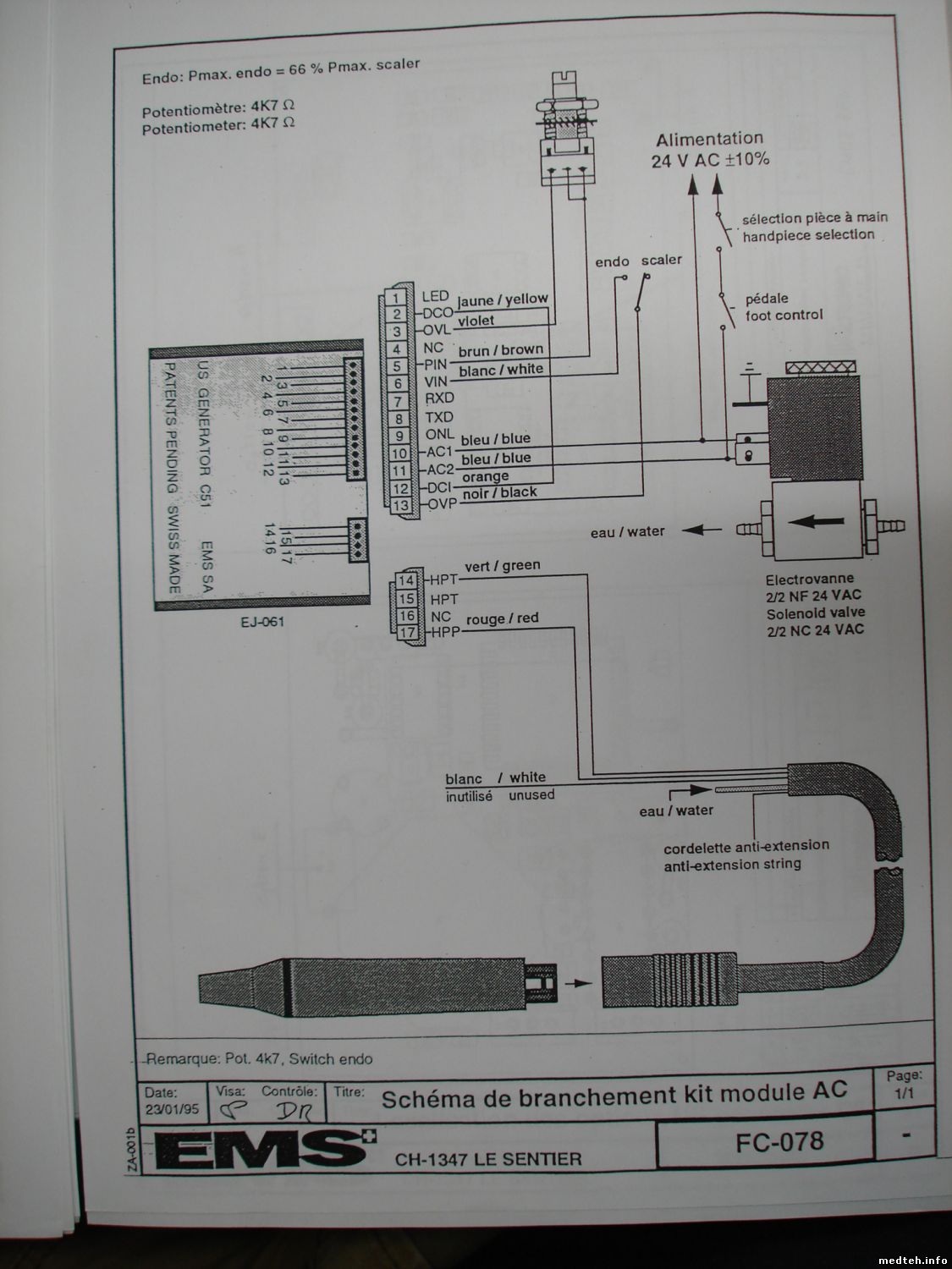

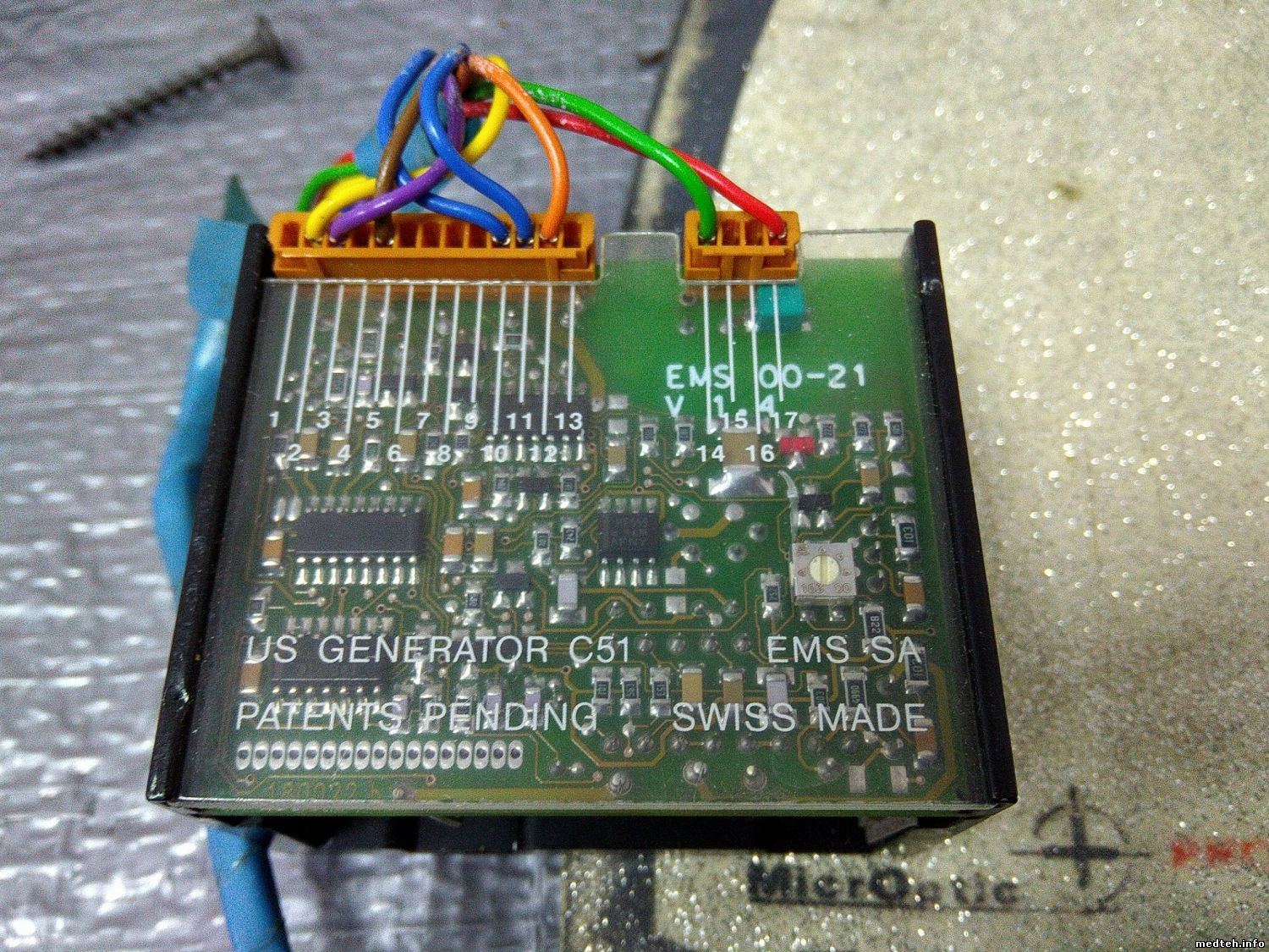

Всем добрый день! Нужна помощь в подключении блока-скейлера BienAir к стом. установке DA110. Раньше он там был, потом сгорел и куда-то пропал... Купили новый, а мне нужно все это дело восстановить, никаких проводов и контактов не осталось... Может кто сможет помочь подключить или поделиться схемами.
Сообщение отредактировал NotM - Воскресенье, 06.Июл.2014, 18:14
