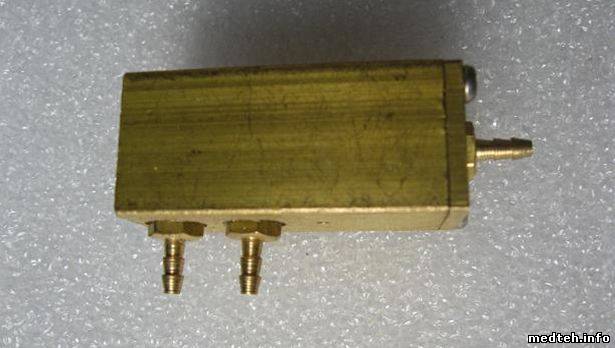

Магистральный пневмоклапан. Все варианты: почистить, растянуть пружину, смазать силиконом, уменьшить давление в бутылке до разумного:) и... поменять местами входящую и выходящую водяные трубки. Не помогло-поменять весь клапан.
МастерБакуДата: Понедельник, 24.Сен.2012, 21:32 | Сообщение # 10
Quote (schutzman , 08.Сен.2012))
позвольте добавить.добавь на воздух подпора воды отдельный редуктор выставь 1атм . закрой воздух на спрей . на «Borden 2» это не актуально сейчас.

Quote (schutzman)
+1 ,делаю также.
Quote (fiksa555)
может не дожимать электро клапан, песчинка могла попасть разбери,протри его...
убираю при сборке этот дурацкий клапан, идея правильная- клапан дерьмо, помогает очень то что описано в Сообщение # 41 в теме http://www.medteh.info/forum/35-2131-1
