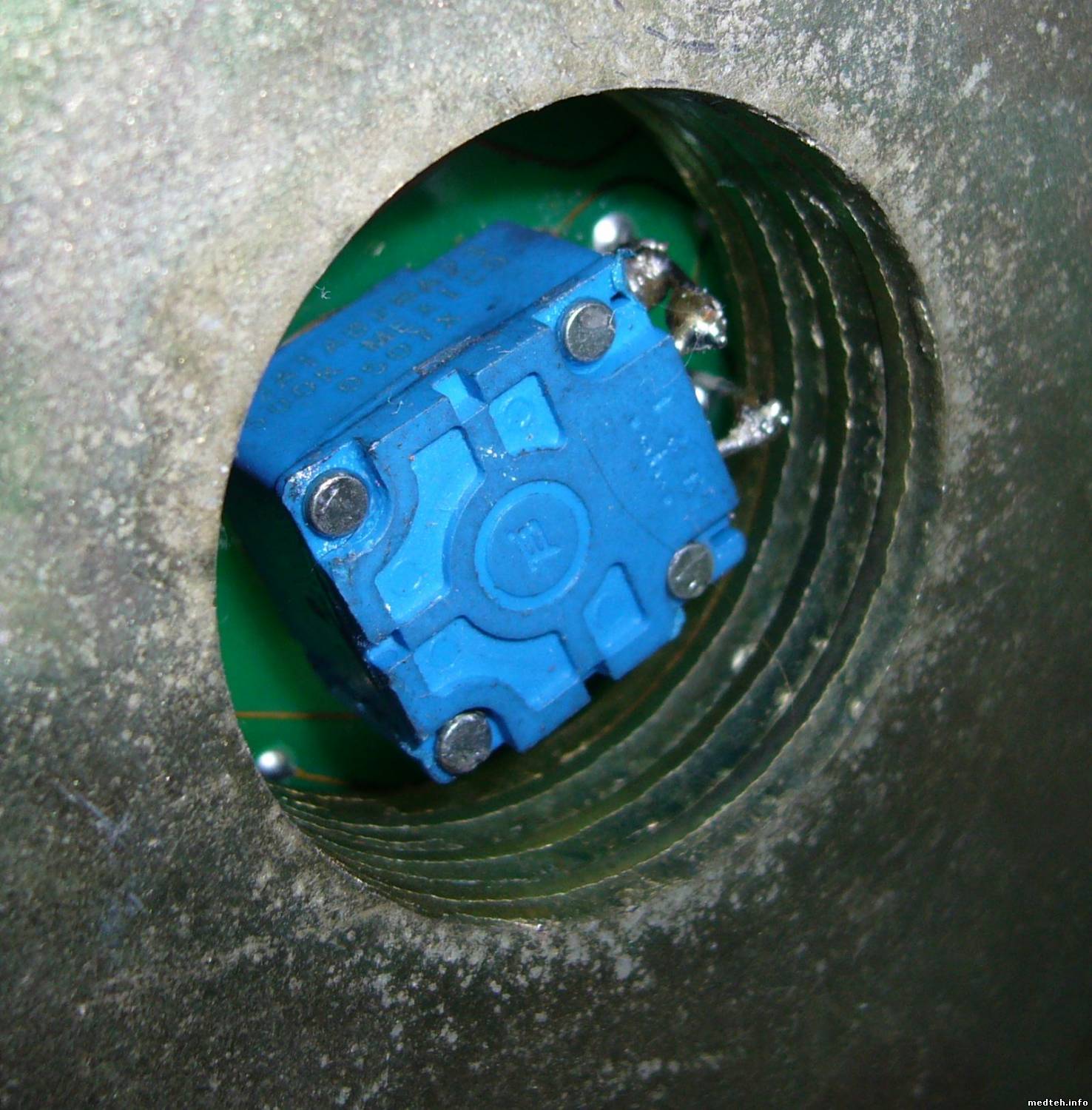

Нет плавного набора оборотов, периодическое пропадание оборотов в начале хода педали. Есть подозрение на поломку резистора в самой педали. Если есть у кого опыт решения поломки буду благодарен или подскажет где можно приобрести либо саму плату либо резистор.Наклейка самой педали evrodent 254160,платы электроники педали VS405/R, наклейка PE03405021

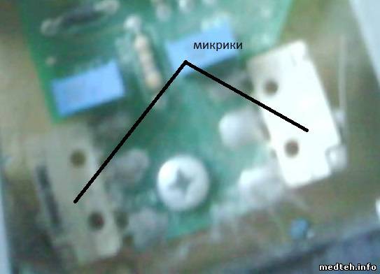

смените микрики . педаль продуйте . такой резистор найти сложно - диаметр шкива , сектор регулировки. если не поможет то можно у них

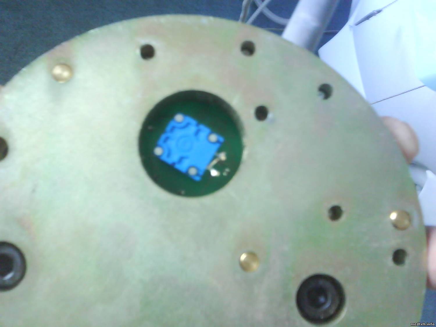

То что удалось проверить-хаотическое изменение напряжение на резисторе в фиксированном положении(середина хода педали) в небольших пределах ( при этом микромотор работает, без изменения на слух снижения оборотов).Проявляется поломка не всегда.
Впаять проблем нет, проблема в приводе резистора с педалью,вернее установка ее на новый резистор. Если износ резистивного слоя резистора-то мойка в спирте вряд-ли поможет.

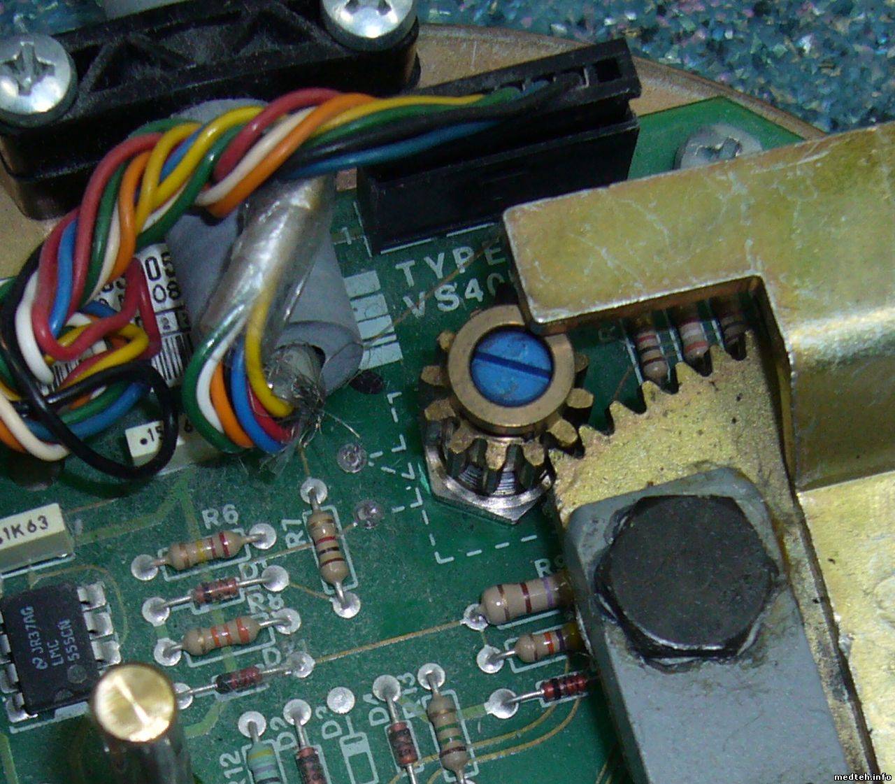

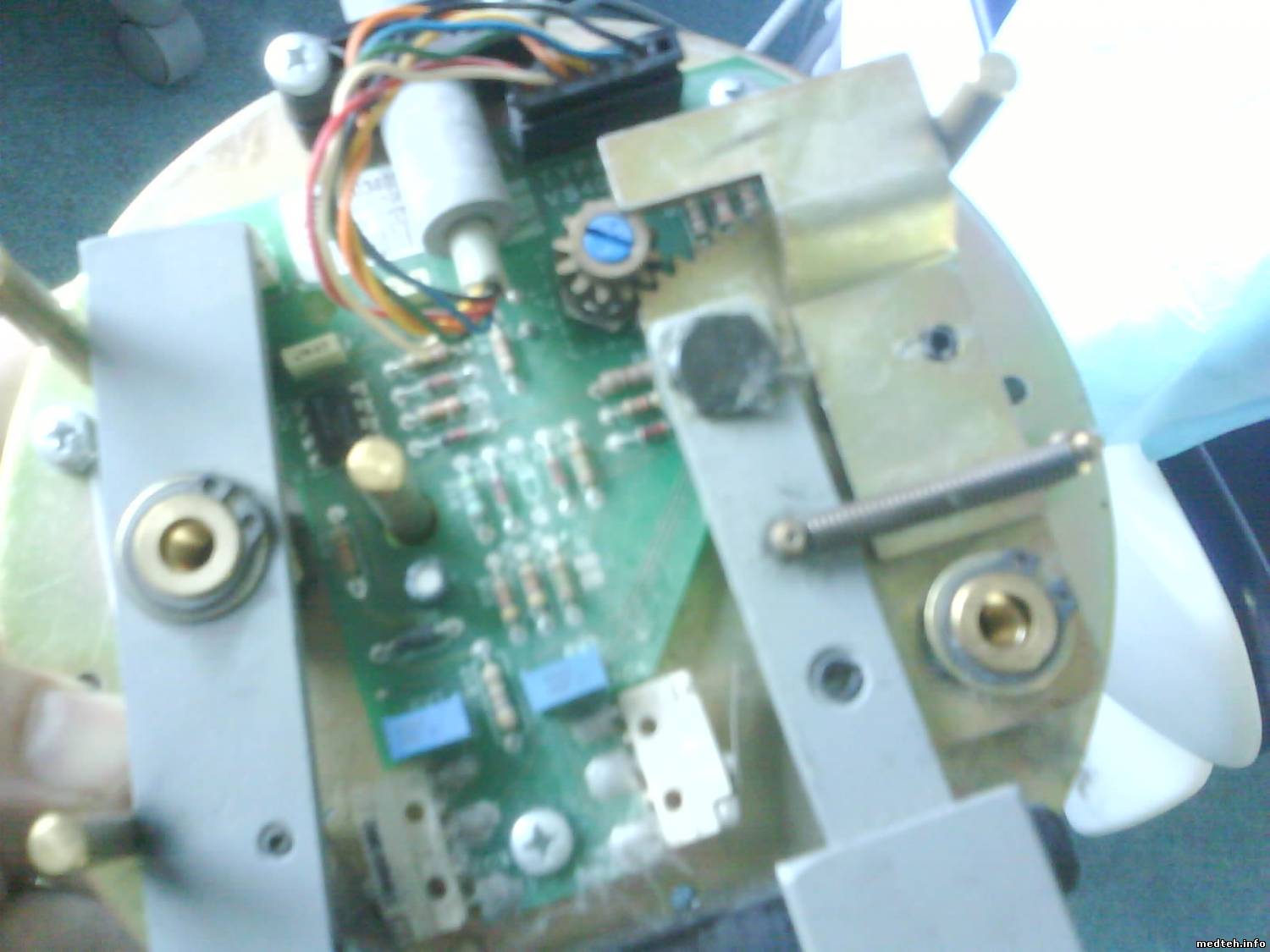

Цитата (solo46)
А как это работает? Пружина тянет рычаг вправо, (как я понял это исходное положение), потом ногой отклоняем влево ..., а зубчики то и кончились! unknown
9

solo46, подобное я вылечил заменой микриков.

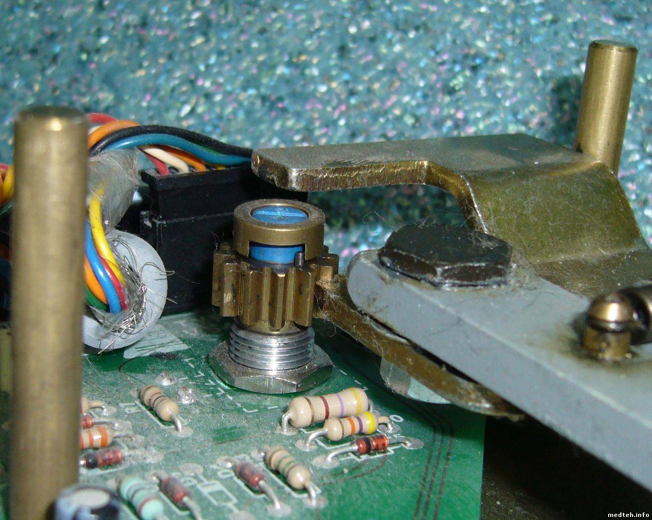

В том-то и дело:там "родной" подогнать под параметры нелегко (словить при активации конец "мертвой зоны" мотора и макс. вращение при отклонении в крайнее положение).
Там что-то вроде демфера, шестеренка по всей видимости крутится сама по себе, в начале движения шток резистора не поворачивается, пока выступ на шестеренке не начнет поворачивать верхнюю часть соединненую со штоком резистора.
