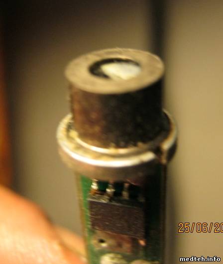

Аппарат лазерный стоматологический терапевтический АЛСТ - 01. После того как уранили аппарат, излучатель перестал работать. "Вскрытие" показало, что на лазерный излучатель приходят импульсы, но ... Значит ему "кирдык!. Маркировки ни какой нет. Кто знает, что там за лазерный излучатель стоит?

В аппарате ОПТОДАН применяется импульсный полупрводниковый арсенид галиевый лазер.
Для диагностики лазера проверьте сначала импульсы на нём.
Должны быть пила и П-образный длительностью 40 мкс.
Если импульсы значительно меньше 40 мкс меняйте чип конденсатор 0.047 mkF стоящий рядом с лазером.
Если задний фронт пилы растянутый произошол обрыв лазера.
Если импульсы OK, а лазер не излучает мощность тогда необходима замена лазера.

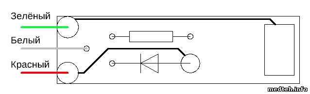

коллеги,доктор умудрился оторвать провода в ручке манипулятора,впервые сталкиваюсь с этим аппаратом,схема естественно отсутствует,в манипуляторе два провода одинакого цвета,на одном узел,к ним с блока приходят три провода красный зеленый и белый может кто знает какой куда?

levschaДата: Суббота, 10.Ноя.2012, 11:33 | Сообщение # 7
Quote (levscha)
на узел красный,на второй провод зеленый,белый провод на корпус.

Если лазер стоит на платке, тогда:

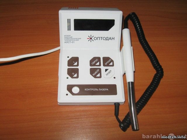

Нет, у меня именно АЛСТ - 01 Оптодан , во вложении фото с яндекса как он выглядит.
