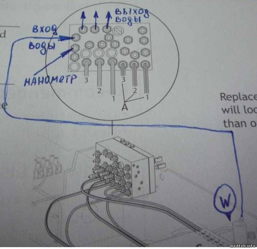

Проблема в следующем. На установке отсутствовала подача воды из бутылки.
Подачу восстановили но при включении клапана подачи (на рисунке W) и снятом наконечнике идет постоянный приток воды на наконечники.
Педель при этом не нажата. Вода идет под небольшим давлением вперемешку с воздухом (плюется).
Нужна схема соединения шлангов и трубок к контрольному блоку. Может подключение у меня неверное.

К сожалению, схемы подключения контрольного блока под рукой нет, надо будет съездить в клинику, там посмотреть. Что-то похожее у меня когда-то было, пытаюсь вспомнить. Все ли три места для инструментов(не считая пистолета) используются? Если какой-то нет, то лучше клапан инициализации(внутри блока) заглушить, т.е. сделать так, как будто инструмент находится в блоке, не инициализирован. У меня было так - начала также идти потихоньку вода(хотя сначала было все нормально). Разбирал контрольный блок(ничего сложного в блоке нет), чистил клапана подачи воды, воздуха в этом блоке, но не помогло. Потом сделал так, как описано выше и проблема решилась.

Перекрыл пока подачу воды на два наконечника из трех (передавил трубки). Завтра буду дальше копать.
Сам контрольный блок скорее всего не причем.

Получше посмотрел приложенную картинку. Клапан W - это включение воды на чистку шлангов на наконечники(канал воды), т.е. при снятии наконечников и включении этого клапана идет постоянная подача воды на наконечники. Вода на наконечники включается-выключается ножным переключателем, т.е. ножным переключением подаем на контрольный блок управляющий воздух на спрей.
Это нормально. Это клапан "Flash" для борьбы с перекрёстным заражением пациентов через воду. Положение "ON" у клапана не фиксируется.
Вода к блоку подводится трубкой красного цвета, воздух управления включением воды - зеленой трубкой с риской.

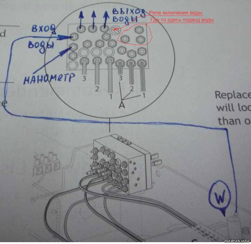

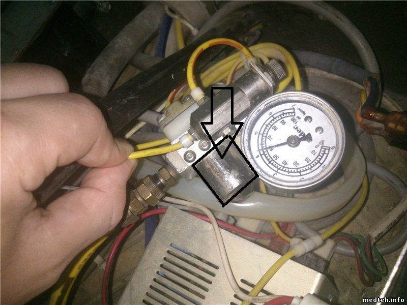

Если всё это сейчас отсутствует, предлагаю "плясать от печки". Смотри фото. Выкрути реле ( удобно монетой ). Далее, дуй в штуцеры обозначенной области. При обнаружении нужного, воздух будет выходить в полость для реле.
