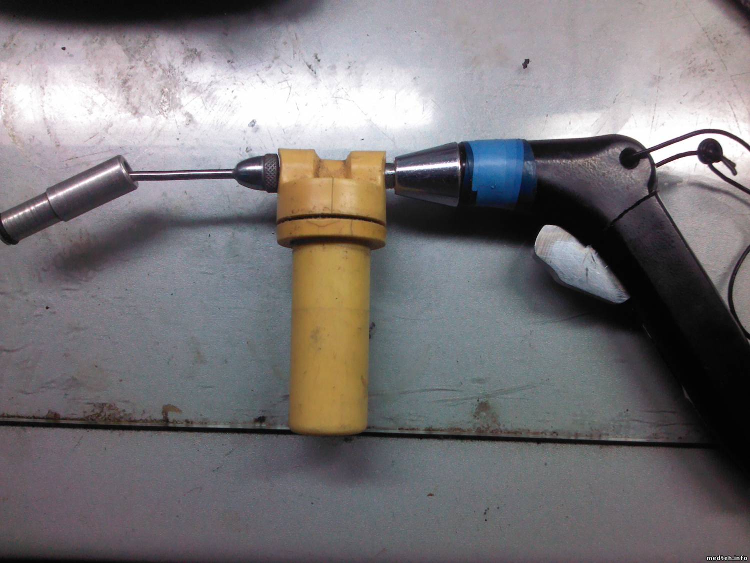

Часто приносят в ремонт наконечники, буквально забитые грязью.
Пришла в голову идея использовать для очистки ротора и каналов воды/воздуха охлаждения китайский наконечник "эир флоу" (перед смазкой спреем).
В него заливается пару грамм очищающей жидкости для Ассистины (подозрительно напоминающей спирт), обязательно отключается подача воды, затем пескоструй подносится к соответствующим выводам турбинного наконечника и вперед!.
Идет продувка воздухом, насыщенным парами спирта.
Проверено, чистит, пробивает засоры в трубках подачи спрея.

bektyishДата: Понедельник, 25.Мар.2013, 21:11 | Сообщение # 27
старушке и положенных 35 секунд цикла кажутся вечностью
на снимке один из вариантов использования пистолета вода-воздух (черновой набросок)
Сообщение отредактировал bektyish - Вторник, 26.Мар.2013, 18:10
не надо заботится о деньгах дантистов. пусть покупают то, что положено . надо стараться чтобы они эти деньги могли заработать.
