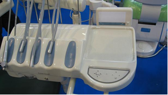

Если столик врача такой как в прикреплении, то следует сделать так: Ручная установка крайнего положения
1. нажмите и удерживайте кнопки «сброс» и «вниз»(кнопка "сброс"-R) около 20 секунд, отпустите их когда сигнал зазвучит с частотой 0,5К, начиная с этого времени оборудование будет приведено в состояние «установка крайнего положения».
2. сначала установите кресло в положение «двойное высшее», для чего в ручном режиме переместите кресло и спинку в требуемое крайнее положение.
3. нажмите кнопку «LP», крайнее положение кресла и спинки будет сохранено в памяти, частота звукового сигнала уменьшится.
4. установите положение «двойное нижнее», для чего в ручном режиме переместите кресло и спинку в требуемое крайнее положение.
5. нажмите кнопку «LP» в последний раз, звуковой сигнал прекратится, настройка завершена.
Внимание:
1. Если звуковой сигнал не только не прекратится, а будет продолжать звучать с частотой 0,5К при последнем нажатии на кнопку «LP», это будет означать, что настройка произведена неверно. Следует произвести ее снова, начиная со второго шага.
2. Положения следует устанавливать в порядке «сначала высшее, потом нижнее», но не в обратном. Шаги следует выполнять последовательно, не выполняя во время настройки иных действий.
А для программирования положения кресла, выставить нужное положение кресла и нажать кнопку 1 или 2 на несколько секунд.
