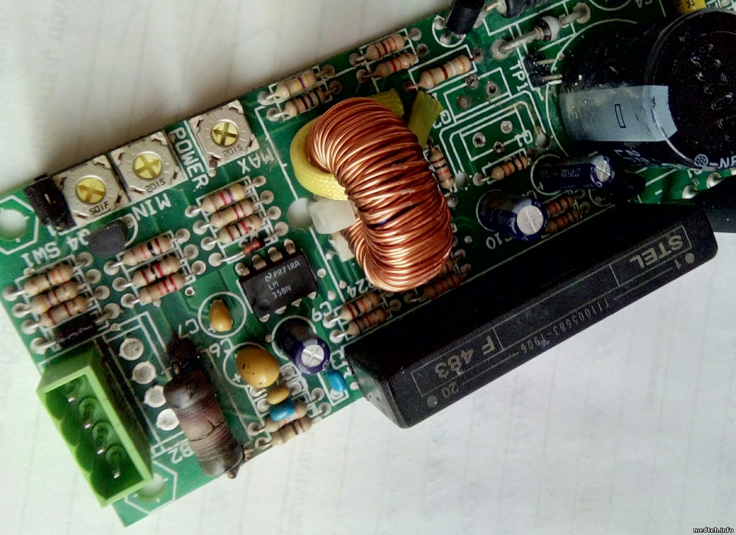

здраствуйте. если есть у кого сервисная инструкция , поделитесь пожалуйста. на плате выгорел резистор (на фото видно), надо заменить. Кто нибудь знает номинал его? и возможные причины перегрева?
и что за прямоугольный элемент stel стоит на плате

Цитата yusupovd92 ()
(на фото видно)
Я один фото в упор не вижу? unknown

Yulana34Дата: Вторник, 28.Фев.2017, 12:56 | Сообщение # 24
yusupovd92,
Не мучайтесь
а где тогда искать схемы на данные платы?)
НИГДЕ если сами не нарисуете.
[p.s.] Это плата микромотора и судя по всему кроме резистора там еще пары элементов не хватает Q1 и Q2
