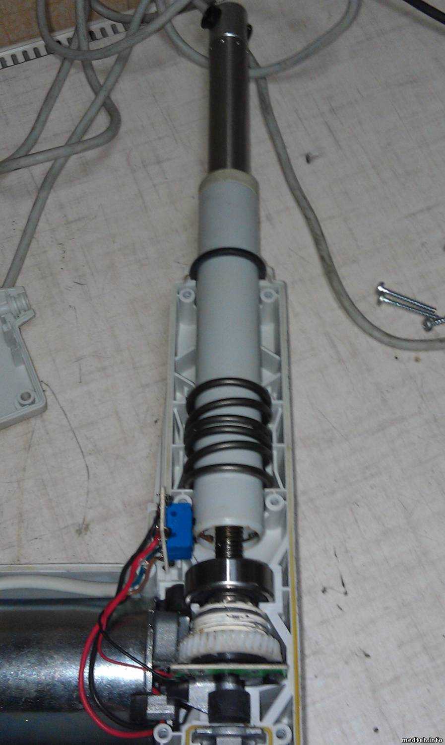

Там привода моноблоки,датчики краев внутри. Видимо такие.
Регулировка хода осуществляется поворотом штока, но для этого надо поддерживать кресло. Мы это делаем автомобильным гидравлическим домкратом.

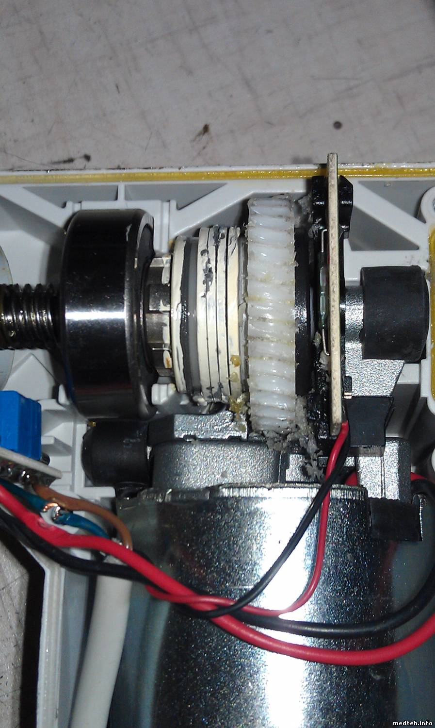

Считаю нужно обязательно вскрыть редуктор и оценить состояние шестерен. На последнем фото снесены шестерни (посадили тучного пациента ireful ), поэтому сбилась настройка. Удачи. good

georgievich, Спасибо. Похоже что действительно прийдется.Отдельное спасибо за фотки.На них видно что провода датчика(синий он и есть?) попали под края корпуса и передавленны.К стати,на каком принципе работает датчик?

На плате стоит геркон а под капроновой шестерней магнит. Это просто тахометр. yes

georgievich, Приветствую, разобрал привод и никаких паталогий не нашел.Все совершенно исправно! Напрашивается один вывод; проблема в логике.Должна быть процеура настройки логики. Крайние положения отслеживает электромеханика(синие микрики) а геркон нужен для програмирования заданных положений. Таким образом для приведения кресла в запрограмированное положение контроллеру необходимо указать крайнее нижнее роложение(ну или верхнее хотя врядли).Вопрос как?На пульте управления врача в группе управления креслом есть кнопка LP. В инструкции про нее ничего не сказано и во время работы она ничего не делает.Скорее всего она , но как ею манипулировать?

Обратите внимание на геркон в редукторе. На Словацком кресле спинка не поднималась,дернется и все. Оказалось,что плоскость контактов геркона были расположены не параллельно магниту и геркон не всегда срабатывал. Перепаял-все заработало, года два не жалуются. Редуктор тот-же,что на фото.

vovan, Да, точно так и получилось.Правда, по совету us-30,перепаял геркон в приводе.Он действительно не в плоскости.Огромное спасибо всем,думаю тема закрыта.

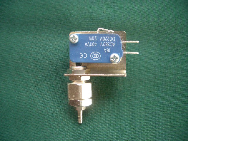

Если при нажатии на любую кнопку выбора положения кресла слышен тройной писк, а кресло не реагирует, то %на 90 неисправность в блокировочном выключателе ( свитче). Он находится в столике врача. По моему в 16 как и в 17 Премьере их 2. Один пустой, а ко второму подходят красный и черный провод. Блокировка кресла происходит при нажатии на педаль. Вообще это болезнь Премьеров моделей от 8 по 17. Лечится либо заменой микрика, а лучше отрезать один из проводов и заизолировать. Ведь 5 Премьер без этой блокировки и работает прекрасно. После обязательно скинь настройки к заводским. Ну а если иэто не поможет, то мозгам кресла конец.

Лечится ... заменой микрика,
- надо делать так.
