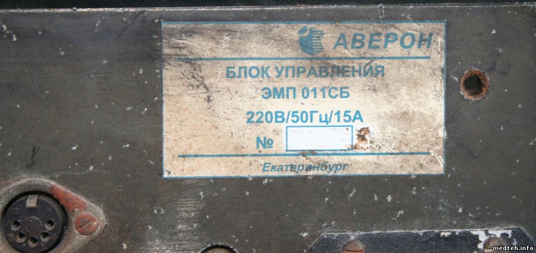

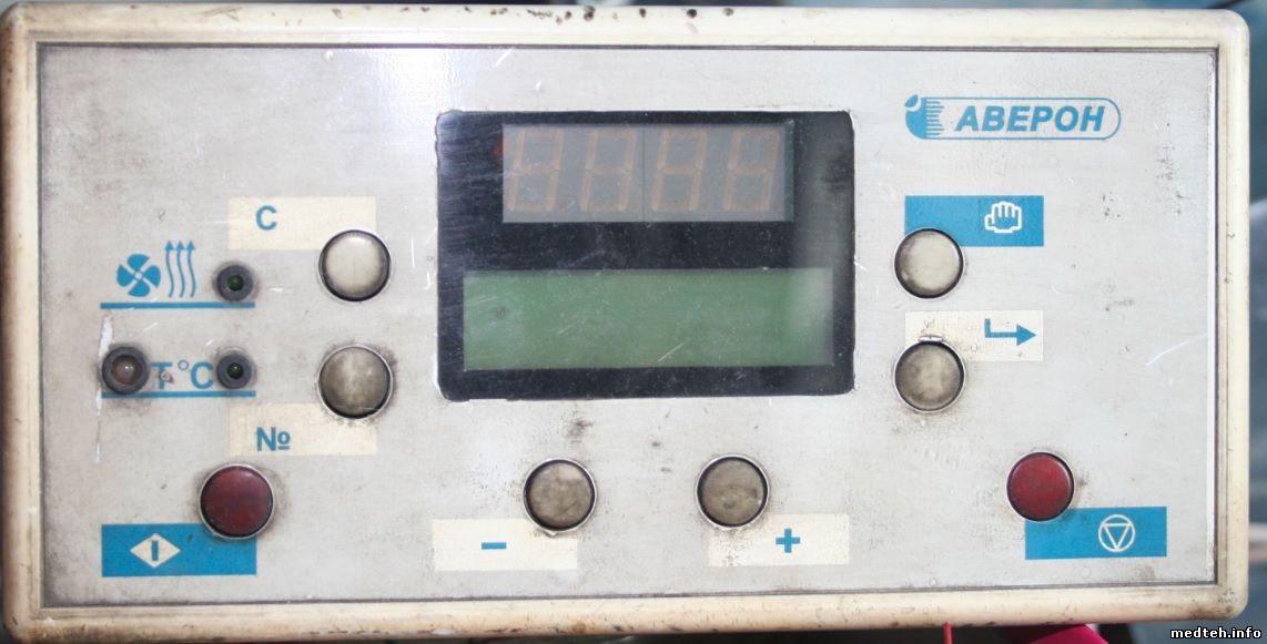

Может у кого завалялся паспорт на старую пр. 2000 г/в авероновскую муф. печку с ЭМП 11.1.
Нужен раздел по настройке и функции кнопок.
Есть ли методика по калибровке и настройке после замены термопары?
Термопара (ТХА ) не оригинал, но по сечению провода и длине аналогична штатной.
Сообщение отредактировал Оригами - Понедельник, 25.Май.2020, 13:22
ОригамиДата: Вторник, 26.Май.2020, 21:55 | Сообщение # 10
медтехник , литейщик
Паспорт по запросу любезно предоставила АВЕРОН. Печка с самодельной термопарой работает корректно (для справки: Ф проводов Х/А - 1,5 мм длина 520 мм).

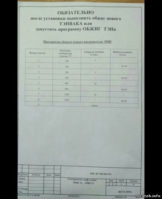

donolДата: Пятница, 16.Окт.2020, 10:46 | Сообщение # 12
У вас сообщений: 21
ижевск
После замены нагревателя рекомендуют программу прогнать.
