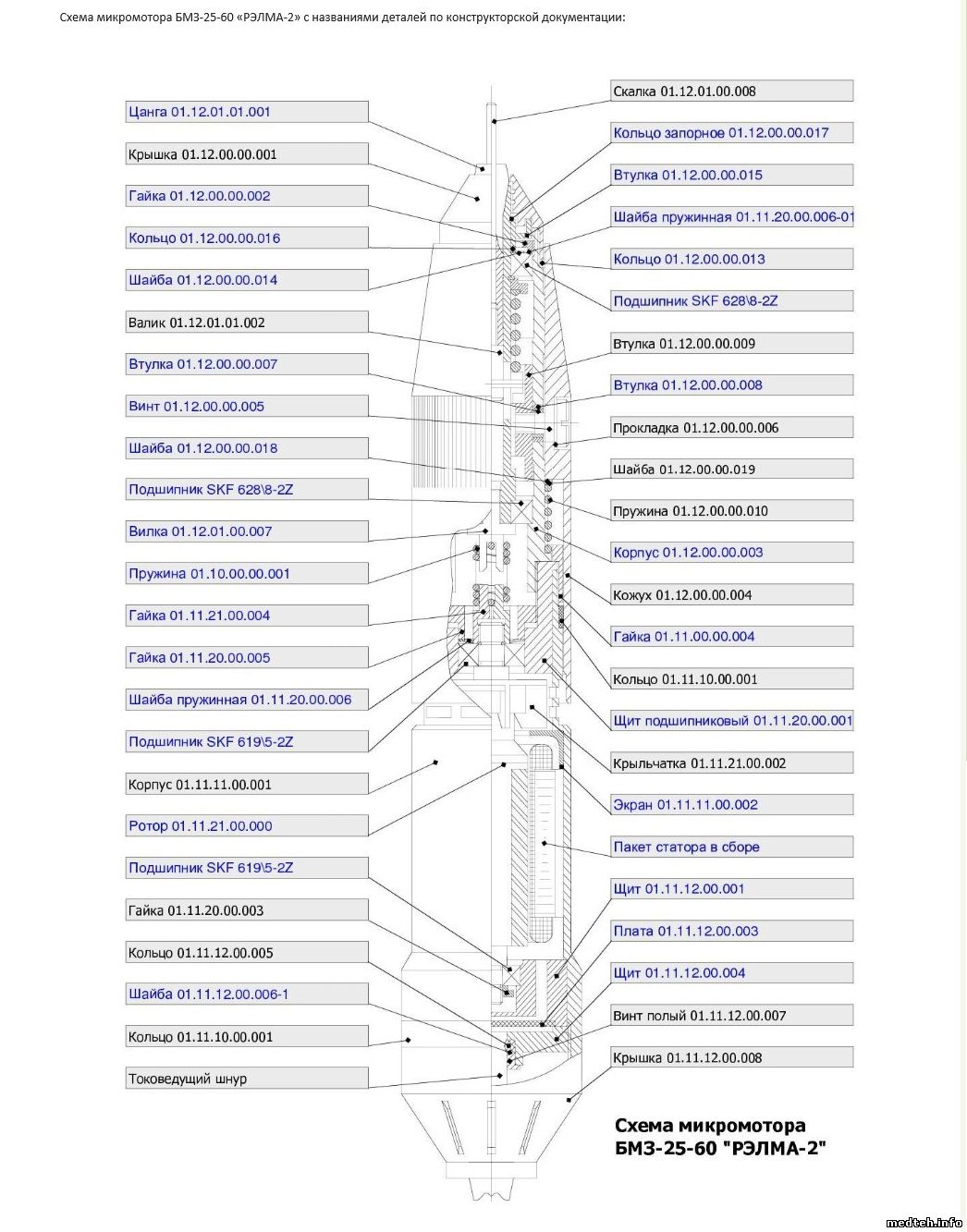

Всем привет! Ребята, помогите советом. Не могу снять передний фланец с микродвигателя START ITALIA 5мм подался и всё, большее усилие приложить побоялся. Может быть кто разбирал?
