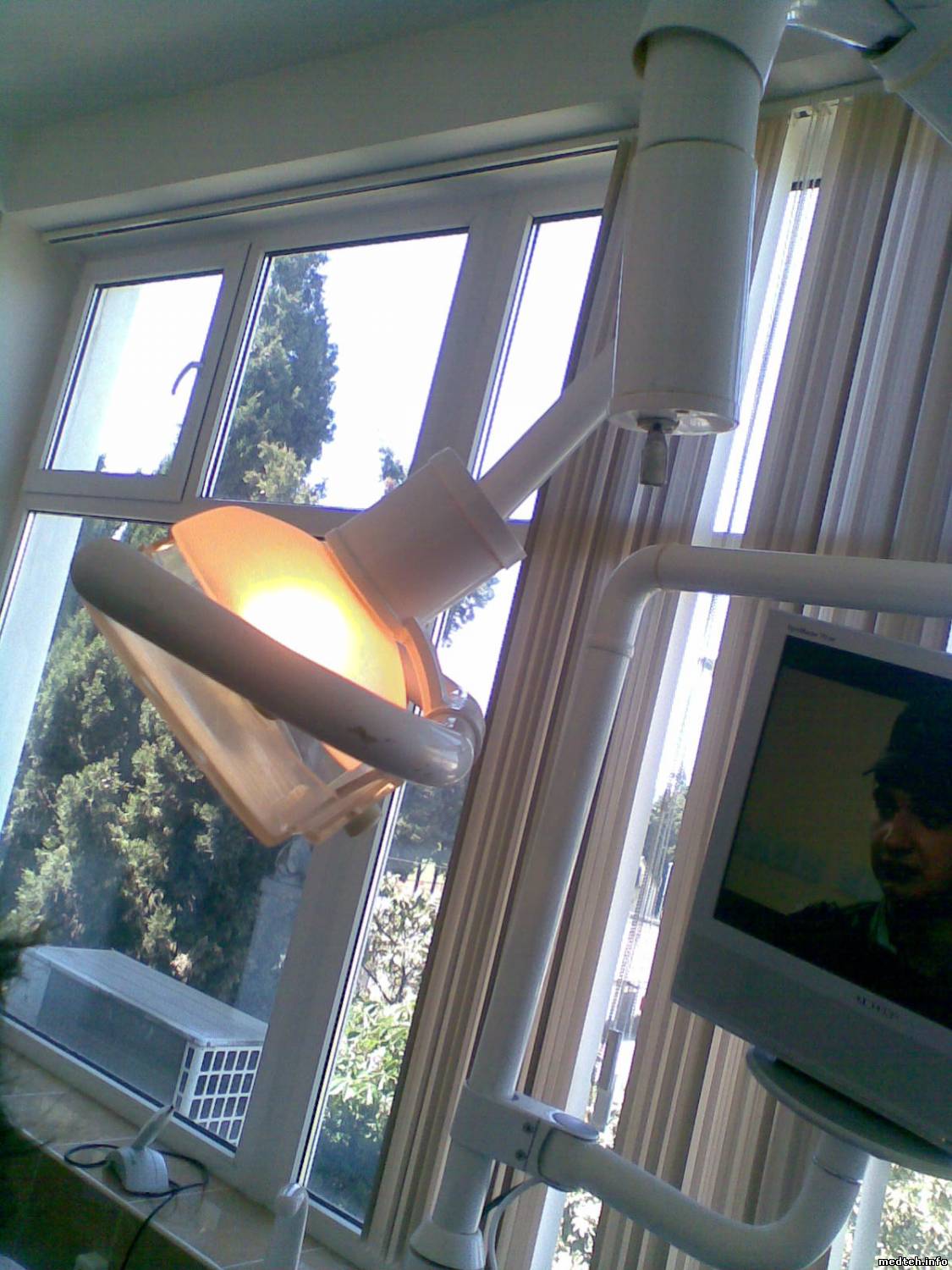

Цитата dima_perikov ()
levscha, у тебя такой светильник?
Похоже такой вот он, резмер не смог снять. пациентов много было unknown
Вот ещё http://www.medteh.info/_fr/4/0937420.jpg
Сообщение отредактировал levscha - Среда, 12.Май.2010, 17:19
dima_perikovДата: Среда, 12.Май.2010, 23:43 | Сообщение # 42
Стоматология, Косметология
Это он.

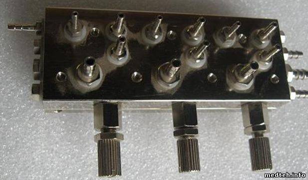

bigДата: Четверг, 27.Сен.2012, 02:44 | Сообщение # 59
У вас сообщений: 1155
levscha, такой у тебя клапан?
Попробуй, если получится, "подвигать" корпус клапана "вперёд-назад".
Если корпус клапана внутри имеет износ ( причины: не смазывался, конденсат в воздухе ), замена колец не поможет.
При повреждении мембраны чаще "шипит" педаль.

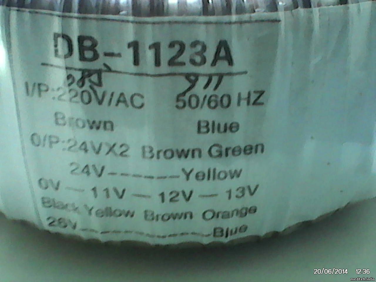

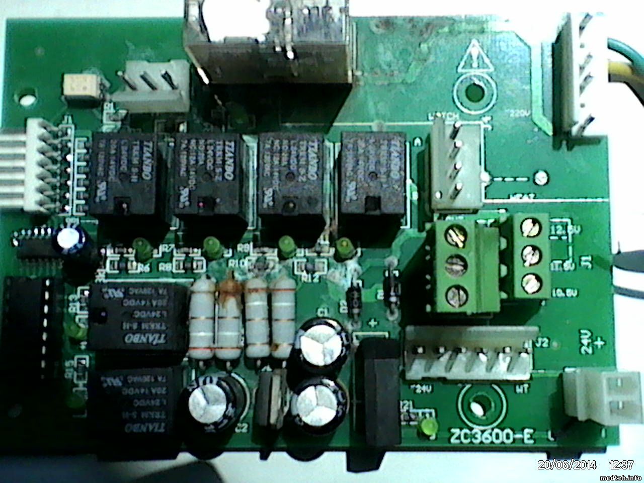

RizvanДата: Пятница, 20.Июн.2014, 22:32 | Сообщение # 68
У вас сообщений: 79
Грозный
меняйте плату целиком.
Подскажите где можно найти плату и трансформатор на АЗИМУТ-100А
Сообщение отредактировал Rizvan - Пятница, 20.Июн.2014, 22:52
МастерБакуДата: Суббота, 21.Июн.2014, 22:06 | Сообщение # 69
Rizvan, форум читать пробовали?
RizvanДата: Суббота, 21.Июн.2014, 22:27 | Сообщение # 70
У вас сообщений: 79
Грозный
Ну читал я форум и по ссылкам переходил и в гугле шарил,но ничего не нашел, а потом здесь написал. Я ответил на ваш вопрос на вопрос?
МастерБакуДата: Суббота, 21.Июн.2014, 22:32 | Сообщение # 71
вполне , удачи!
