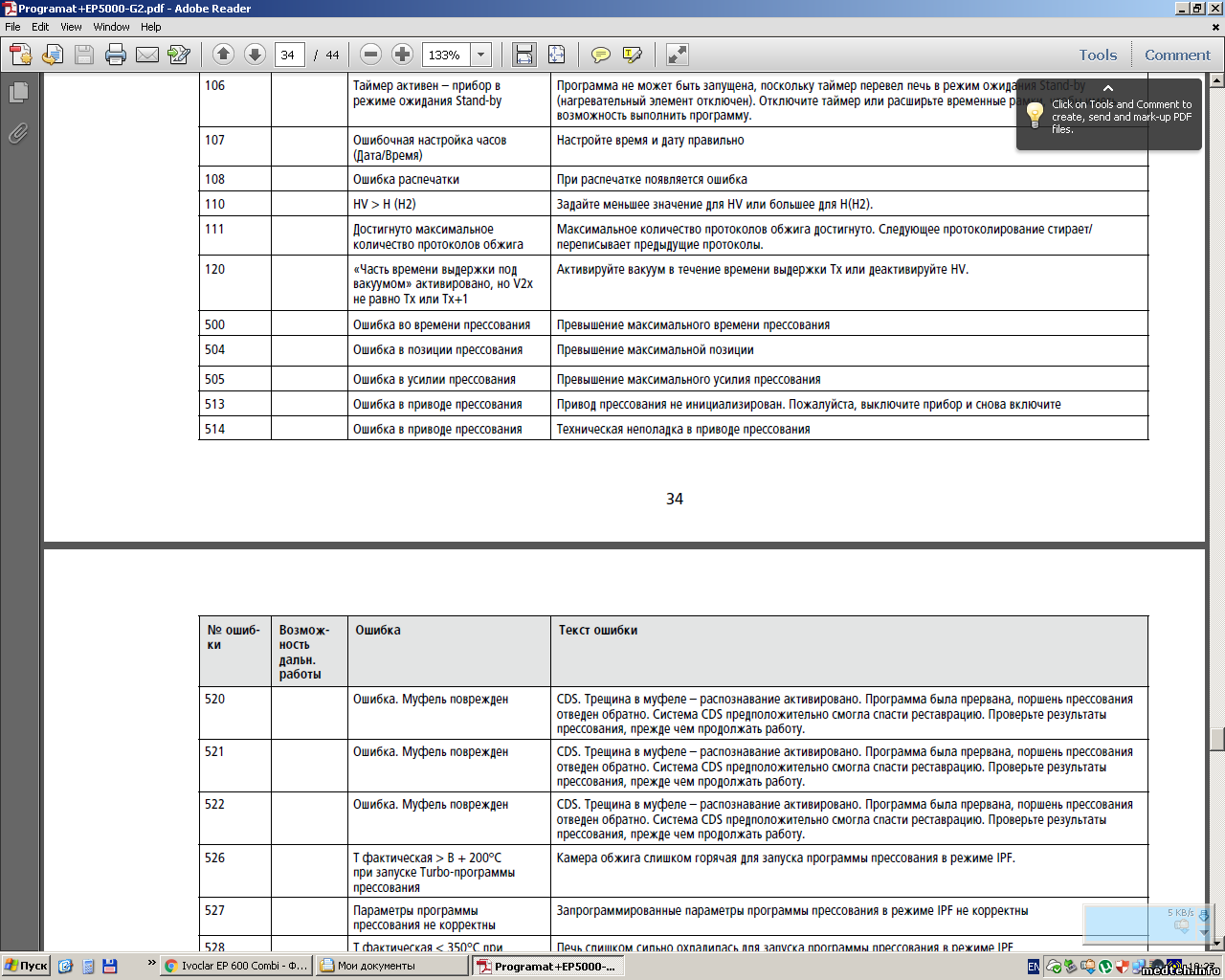

Коды ошибок нашел для аппарата Programat EP5000, у них одинаковая кодировка, тем более EP5000 последующая модель после 600.
Ошибка 504 в позиции пресования, превышение максимальной позиции, при этом ещё и загорается красный светодиод на контроллере двигателя прессовочного механизма, следующая ошибка 513 - чтобы это значило, буду разбираться дальше.
