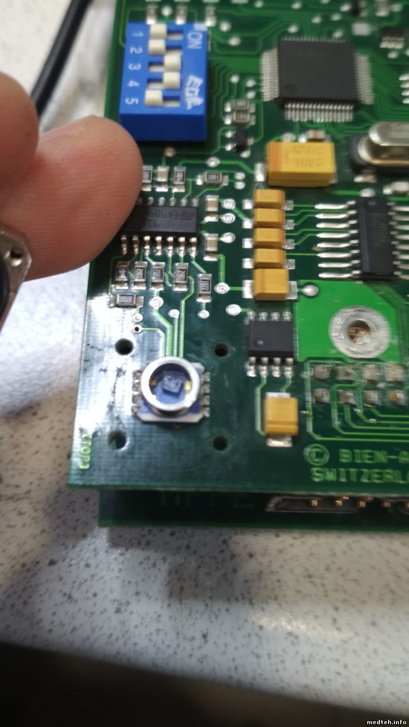

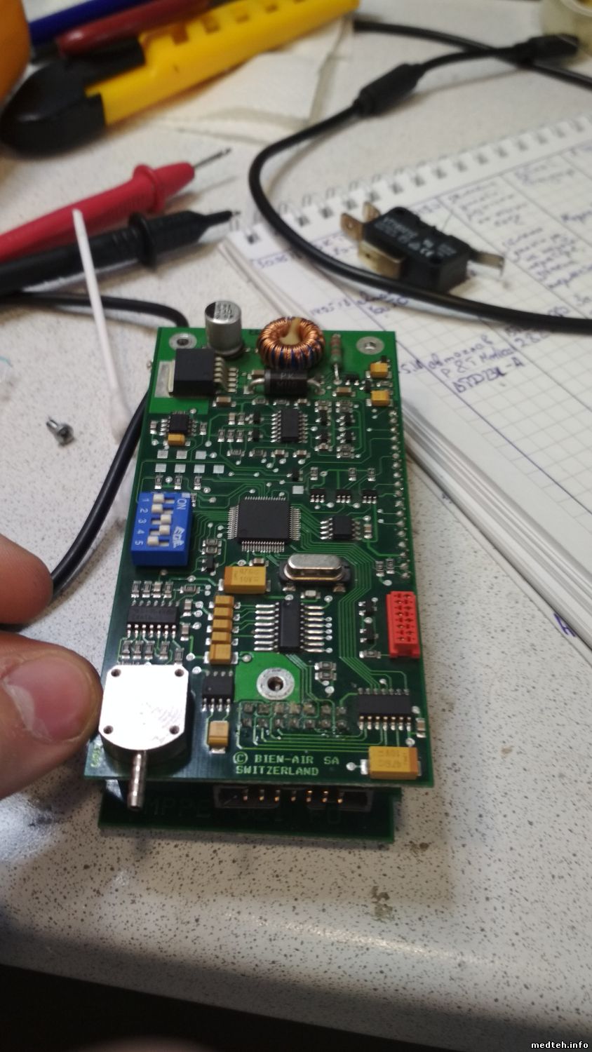

Подаю 24В, мотор делает 1 оборот, потом его клинет.
Кто-нибудь ремонтировал данную плату?
Также в первые встретился с разъёмом, куда подаётся воздух, там за место кнопки, маленький, как я понял, процессор стеклянный, залитый какой-то жидкостью. Возможно его заменить на что-то другое?

Может слабо в него дунул ???, поэтому
unknown
Цитата Dread ()
маленький как я понял процессор стеклянный залитый какой то жидкостью,
Пересчитывает подаваемый на него воздух в выходную напругу на мотор.

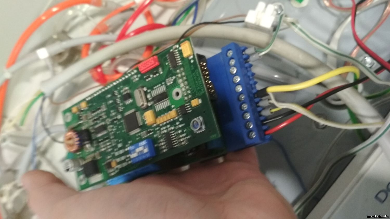

Уточните куда подаете 24 В. На мотор или на плату? и что подаете? переменку, постоянку? а то с ваших показаний картина не вполне четкая.
