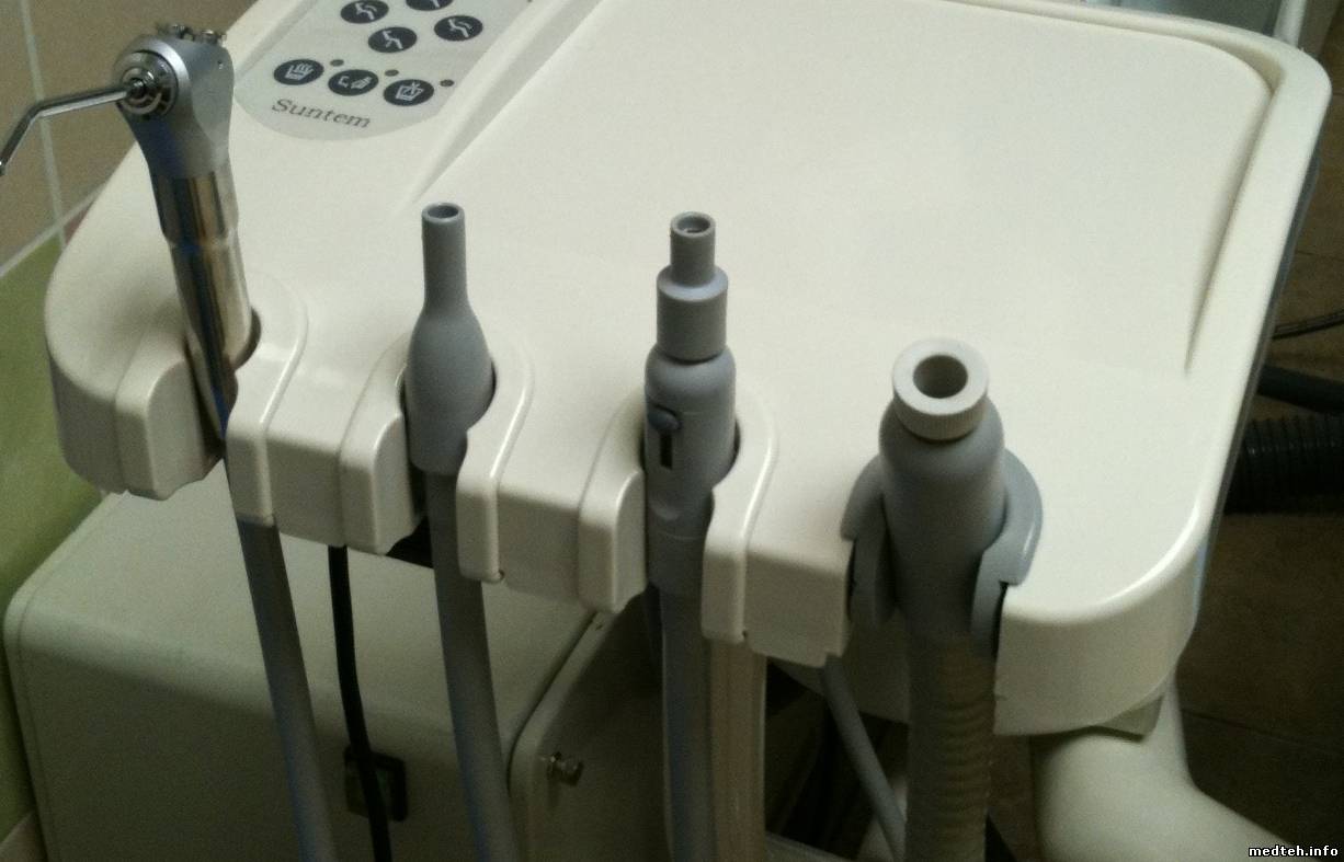

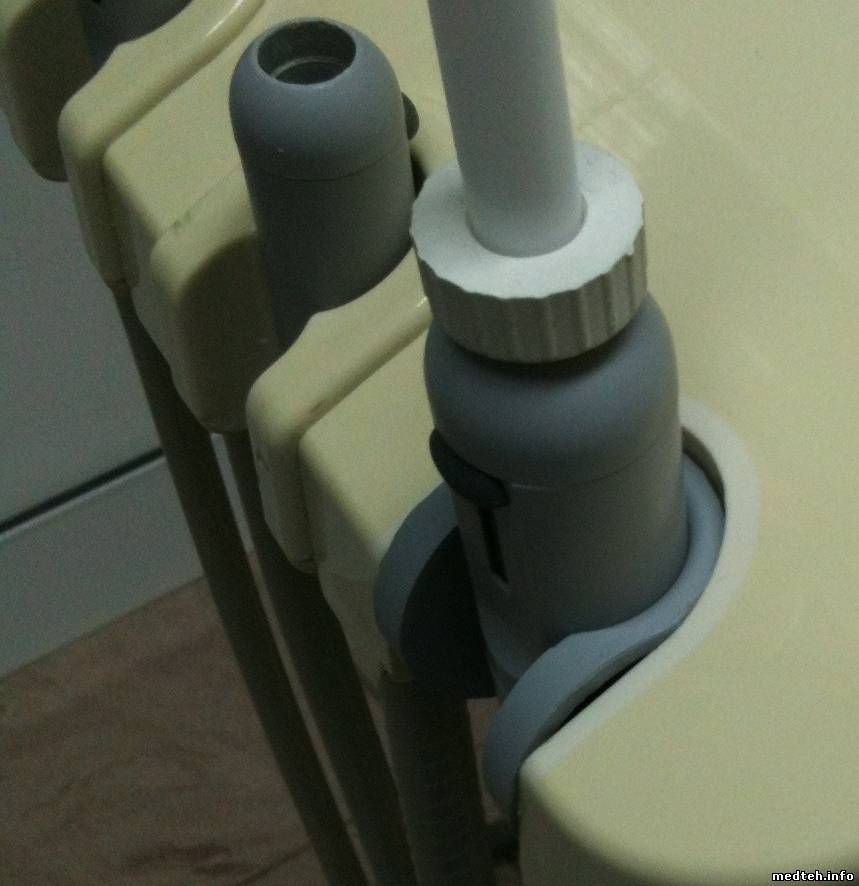

Хочу поделиться опытом исправления существенного, по моему мнению, недостатка почти всех "китайцев" - отсутствие нормального ( производительного ) шланга пылесоса. Покупаю комплектующие от Каттани. Как скульптор, отсекаю лишнее. Может, эстетика немного хромает. Издалека - не видно, главное - функциональность. Есть два варианта:
mutaborДата: Воскресенье, 06.Май.2012, 11:24 | Сообщение # 16
У вас сообщений: 204
Quote (big)
на левой фотографии я заметил моно джет, от моно джет выходит один шланг не подскажете как вы объединили шланги слюноотсоса и пылесоса для подстыковки с моно джет.
А если есть фото как вся система слюноустранения выглядит было бы вообще здорово

bigДата: Пятница, 11.Май.2012, 11:44 | Сообщение # 18
У вас сообщений: 1155
Quote (mutabor)
Покупаю тройники и переходники в магазинах сантехники и садового оборудования ( так дешевле ).
Установки на фото уже имеют фильтры на линиях пылесоса и слюноотсоса; в противном случае, приобретаются дополнительно.
