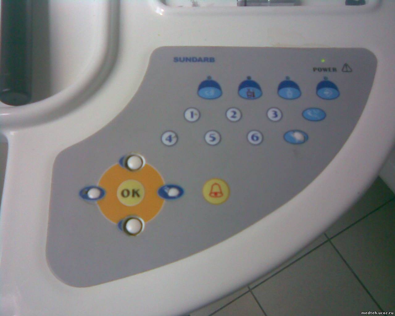

androidДата: Вторник, 11.Авг.2009, 12:36 | Сообщение # 1
Стоматология
Китайское кресло SUNDARB, прошёл сбой по питанию. Теперь спинка не поднимается до конца.
Необходимо перепрограммирование. Инструкции нет.
Как войти в режим программирования, подскажите.

Вышел из строя БУ креслом. Извлекли. Разобрали. Выяснили, что он уже подвергался ремонту. Кресло брали новым в 2014 году... И так бывает, видимо. Приобрели новый. Установили. При программировании выяснилось, что описанные выше алгоритмы программирования не подходят. В моем случае стало так:
1. Удерживая нажатыми "S" и "↓" - дожидаемся частых "пиков" - вошли в режим программирования.
2. Поднимаем ложе до максимума вверх. Нажимаем "S", опускаем спинку до максимума. Нажимаем "S"
Частота "пиков" уменьшается вдвое.
3. Опускаем ложе до максимума вниз. Нажимаем "S", поднимаем спинку до максимума. Нажимаем "S".
"Пики" прекращаются. Кресло готово к работе.
Перед процедурой убедитесь в том, что никакие провода не зажмет и не перекусит, подъему и опусканию не препятствуют посторонние предметы.
