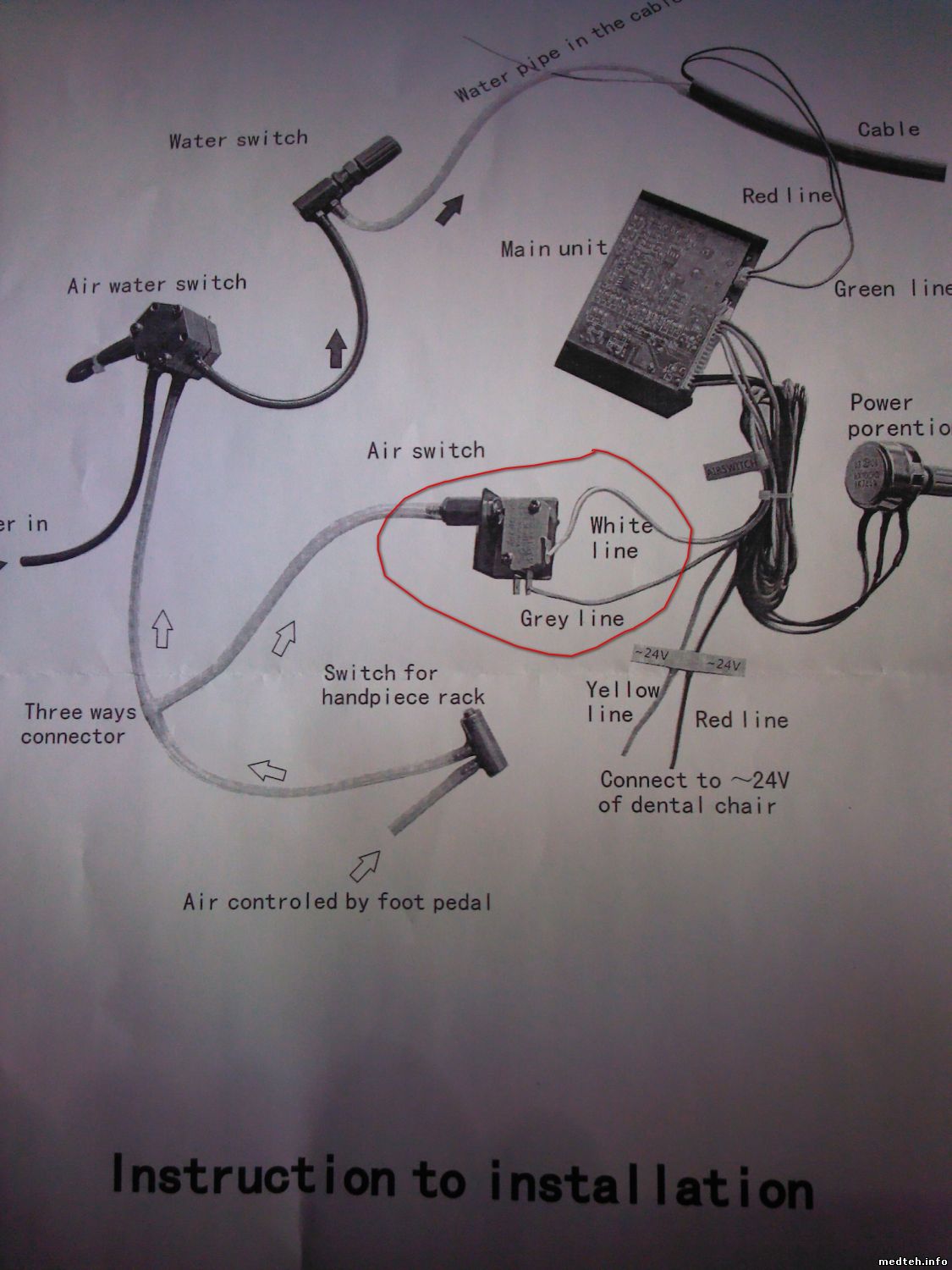

bektyishДата: Суббота, 20.Дек.2014, 15:49 | Сообщение # 110
с "китайцами" не работал и могу только догадываться о назначении этой микрушки - если скалер ставить на Дипломат то её можно заменить перемычкой ?
МастерБакуДата: Суббота, 20.Дек.2014, 16:53 | Сообщение # 111
bektyish, очень хорошая картинка , для чайников. обведённое это управление , вкл- выкл ,скалером от педали.

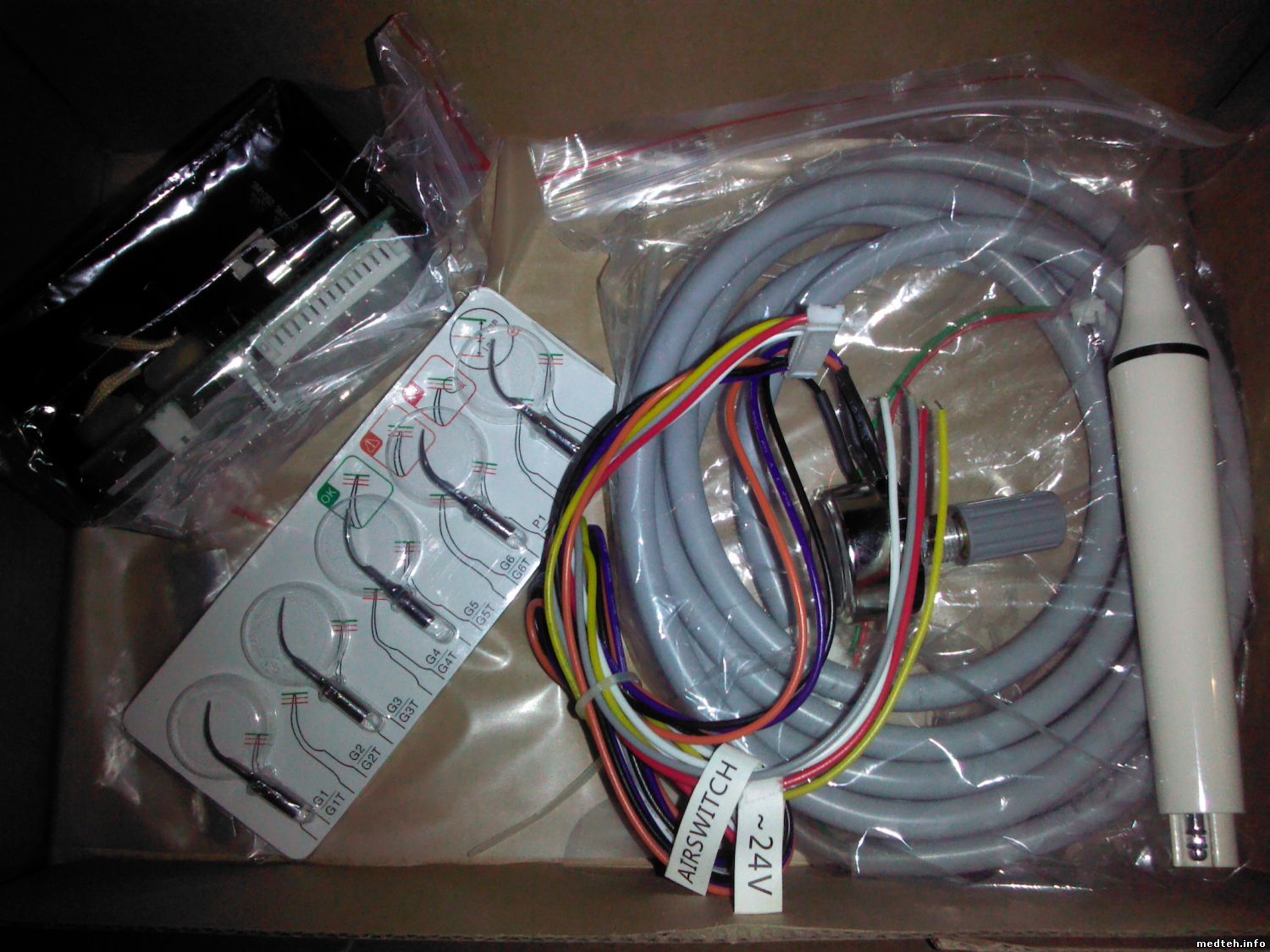

bektyishДата: Суббота, 20.Дек.2014, 18:47 | Сообщение # 112
в Дипломат никто не встраивал - что бы "+" и "-" с кнопок столика а не потенциометром ?
сегодня на почте получил
Сообщение отредактировал bektyish - Суббота, 20.Дек.2014, 18:48
art-i-kДата: Суббота, 20.Дек.2014, 18:55 | Сообщение # 113
Я встраивал,но
не получится. Только
Цитата bektyish ()
потенциометром
.А отсюда все минусы: отсутствие на дисплее отображения мощности работы,регулировка мощности с педали. Ну а плюсы: сам понимаешь? От

Yulana34Дата: Суббота, 20.Дек.2014, 18:56 | Сообщение # 114
bektyish,
Если на схеме есть такой вариант как на верхней картинке, то можно
http://www.medteh.info/_fr/43/9232323.jpg
Контакты 6 и 7 как раз для этого варианта.

МастерБакуДата: Воскресенье, 21.Дек.2014, 00:19 | Сообщение # 117
врач может и пережить это учитывая цену.
bektyish, встройте это( пока работает(?)) по китайски ,как нарисовано , адаптировав под электрическую машину.
