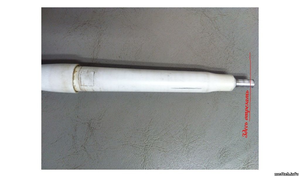

bigДата: Вторник, 02.Дек.2014, 01:23 | Сообщение # 60
У вас сообщений: 1155
Цитата LordScout ()
Подскажите варианты решения.
Я отрезал дефектный участок трубочки с внутренней резьбой длиной примерно 3 мм.
Полагаю, частота колебаний изменилась, но жалоб не было.
Примерно через год наконечник "накрылся" окончательно.
Так как он проработал 8 лет, на отдых отправили с почетом...
Новый наконечник Amdent в России купить легче легкого, и не только у продавцов Дипломата.

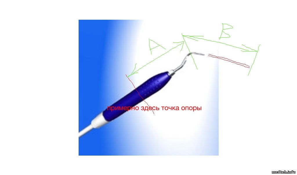

МастерБакуДата: Вторник, 02.Дек.2014, 07:18 | Сообщение # 61
не частота , а амплитуда, уменьшилась.
Yulana34Дата: Вторник, 02.Дек.2014, 08:00 | Сообщение # 62
big,
Вспомните механику, если вы ее подзабыли!
При обрезании какое вы сделали, вы уменьшили плечо, соответственно уменьшилась амплитуда, соответственно увеличилась нагрузка на наконечник. Врач прилагает больше усилий, пациент испытывает большую нагрузку.
Специально для особо одаренных врачей в комплекте с насадками идет блистер с линейками для контроля износа насадок. ( правда их считают какими то картиночками и обычно выбрасывают, но это уже другая история )
МастерБакуДата: Вторник, 02.Дек.2014, 08:10 | Сообщение # 63
вариантов ремонта скалеров , обеспечивающего полноценное функционирование , нет
Цитата big ()
жалоб не было
тут и объяснять не стоит . очевидно такой уровень врача , впрочем как и окружения. biggrin

Забросал оф. дилеров дипломата запросами - пока неадекватные цены.
Меньше 350 евро за наконечник не будет: сделано в Швеции...
Китайца "красиво" встроить проблематично: смотри шильдики генераторов на фото 1, сверху - как на Дипломатах, снизу - примерно, как у китайцев.
Предлагаю "обрезание" ( фото 2 ).
Вниманию теоретиков и доморощенных проповедников ( пост # 58 ). Частота и амплитуда в данном случае взаимосвязаны: связующее звено - доктор, нажимающий на кнопки или вращающий потенциометр...
Мои действия адекватны незначительному нормальному стачиванию насадки в процессе экплуатации, однако, экономический эффект приличный...
Всем советую прочесть грамотную статью.
Буду благодарен тому, кто объяснит назначение "окошка" на наконечнике ( фото 2 ).
Yulana34Дата: Вторник, 02.Дек.2014, 17:48 | Сообщение # 66
big,
Не несите бред!!!
В данном случае частота остается постоянной, а за счет уменьшения плеча уменьшается амплитуда на кончике насадки, а это равносильно износу. И почитайте статью внимательно сами. Насадкой с износом более 3мм пользоваться НЕЛЬЗЯ.

bigДата: Среда, 03.Дек.2014, 02:52 | Сообщение # 70
А разница в чем?
В установку Дипломат заглядывали ?
Кнопочки "плюс" и "минус", цифры на дисплее..?
думаю намного больше чем износ кончика на 3 мм.
Не сочтите за оскорбление, но насадки скалера, в отличие от ваших умов, отличаются гибкостью: в большей степени благодаря упругости материала насадки, а не длины стержня и плеча достигаются колебания частотой примерно 30 кГц.
Косвенным показателем нормальной частоты и амплитуды является облако брызг при работе скалера.
Поверьте, после "обрезания" все было "красиво".
К сожалению, тот наконечник "умер".
Если придется еще обрезать, обязательно замерю частоту.

Свои изложу в форме эскиза ( фото 1 ).
МастерБаку, Yulana34, по вашей логике, "обрезание" равносильно износу насадки 3 мм.
Следовательно, длины отрезков А и В одинаковы.
Ничего не смущает ?
Пока не понял, есть ли возражения по поводу значения упругости материала насадки.
А разница в чем?
Дополню свой ответ картинкой ( фото 2 ).

Цитата big ()
МастерБаку, по вашей логике, "обрезание" равносильно износу насадки 3 мм.
нет , больше . и по логике, и по опыту. то что вы тут советуете я уже делал лет 15 назад , причем как со внешней так и с внутренней резьбой . и резьбу дорезал , и добавочные втулки накручивал для компенсации укорочения - результат один :
так что можете рисовать свои картинки ( не имеющие никакого отнощения к физике колебания рабочей части инструмента ) и дальше.
то что не поняли - это очевидно.
это бредовое утверждение. благодаря гибкости (что отсутствует в вашем уме) и упругости (что избыточно в вашем уме) достигается необходимая амплитуда колебания рабочей части инструмента.
да , но картинка брызг изменилась. не заметили ? и не придали значения ? потому что не въехали в суть сделанного , ввиду чрезмерной упругости ума. бывает.
к вашему сведению блоки с фото 9232323.jpg абсолютно идентичны и взаимозаменяемы. пояснять не буду - это будет сложно вам понять ввиду отсутствия образования в этой области. кстати я предлагал заменить сам наконечник с рукавом, если вы не поняли .
Цитата big ()
инженеру высшей квалификации, наладчику 6-го разряда, обладателю диплома стоматолога, полученного в подарок от друзей"...
если это про меня , то поправлю: инженер-конструктор первой категории , инженер-наладчик 6-го разряда. Про филькин диплом вообще писал к примеру. Могу ещё прибавить: майор запаса ПВО и РТВ, инженер сервиса представительства KaVo (6 сертификатов) в Азербайджане.
Цитата big ()
Чтобы не было пи~дежу, делай всё по чертежу.
если чертёж подобен 2567335.jpg , то и утверждения подобны пи~дежу.

bigДата: Среда, 03.Дек.2014, 19:16 | Сообщение # 78
FF2F, если не нравятся кусачки предъявите Ваш фирменный инструмент, или только троллить горазды ?
МастерБаку, кроме понятий плечо и амплитуда существуют еще резонансная частота, толстый стержень, тонкий стержень, кавитация и т.д.
Но, похоже, Вы даже чертеж от эскиза отличить не в силах...
Брызгать слюной у Вас здорово получается, Herr Major.
Yulana34Дата: Среда, 03.Дек.2014, 19:58 | Сообщение # 79
big,
Объясните убогому как влияет гибкость насадки и ее длинна на резонансную частоту пьезоэелемента???
А еще
blush blush blush
И еще не надо путать наскальный рисунок с эскизом.
